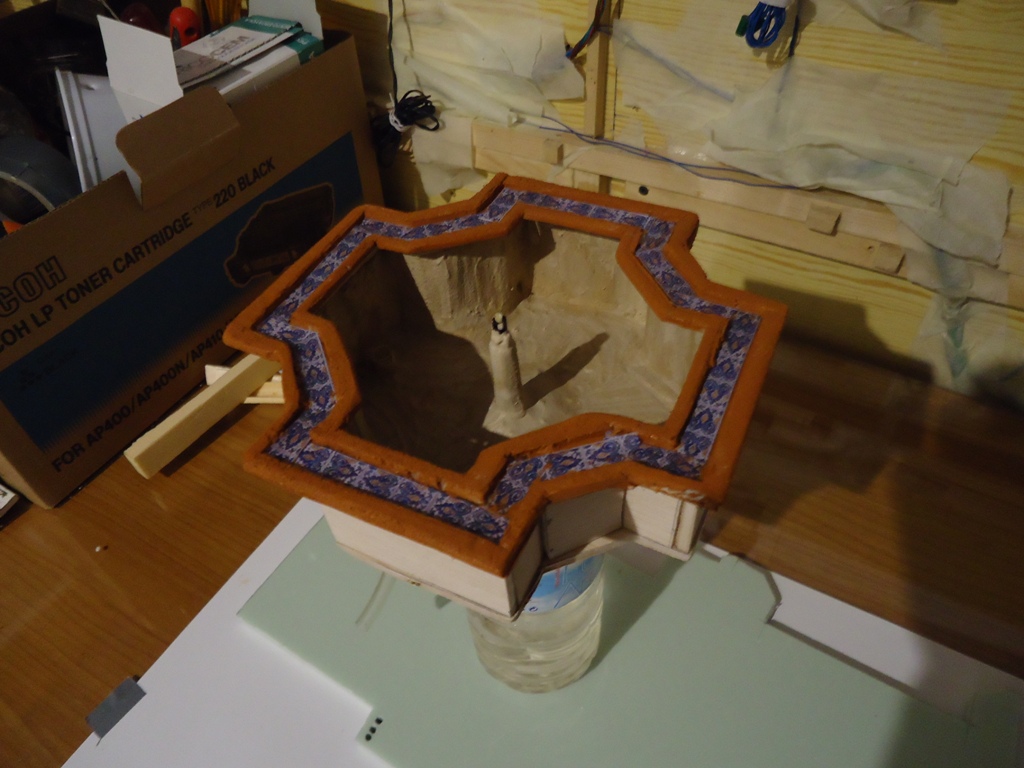

Así va la cosa...(en bruto aún, claro)...el armazón es de madera (panel), el interior con capa de mortero, el tubito es el de un rotulador y los azulejos son de papel impreso a color...espero que funcione, le queda toda la fase de pintado y finalización de los detalles.
Como veis...hay diferencias con la de la foto, porque sobre la marcha me gusta variar lo que me venga en gana, así que el parecido es ligero, al final, la fuente la hago a mi manera...como dice el bolero.

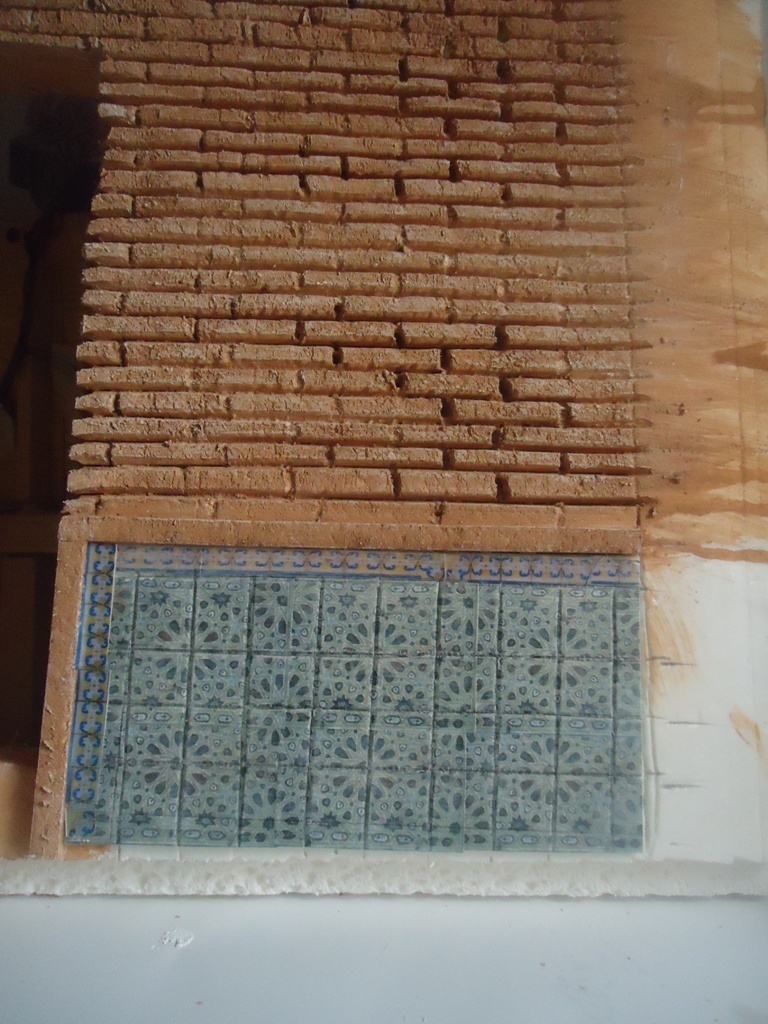

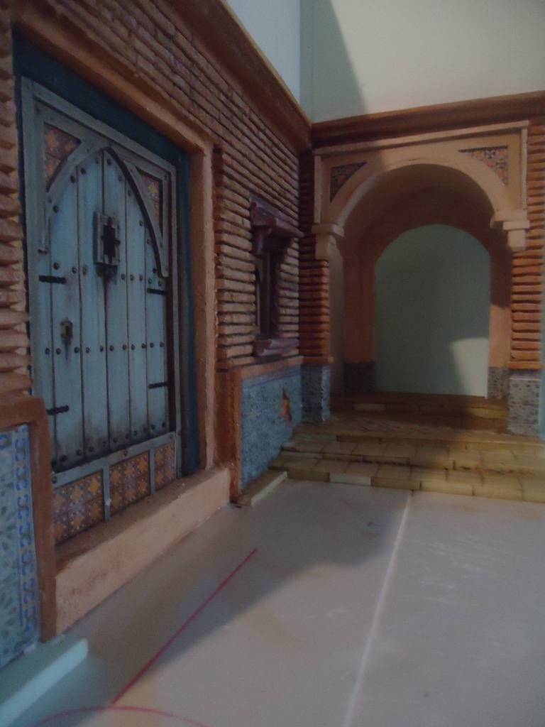

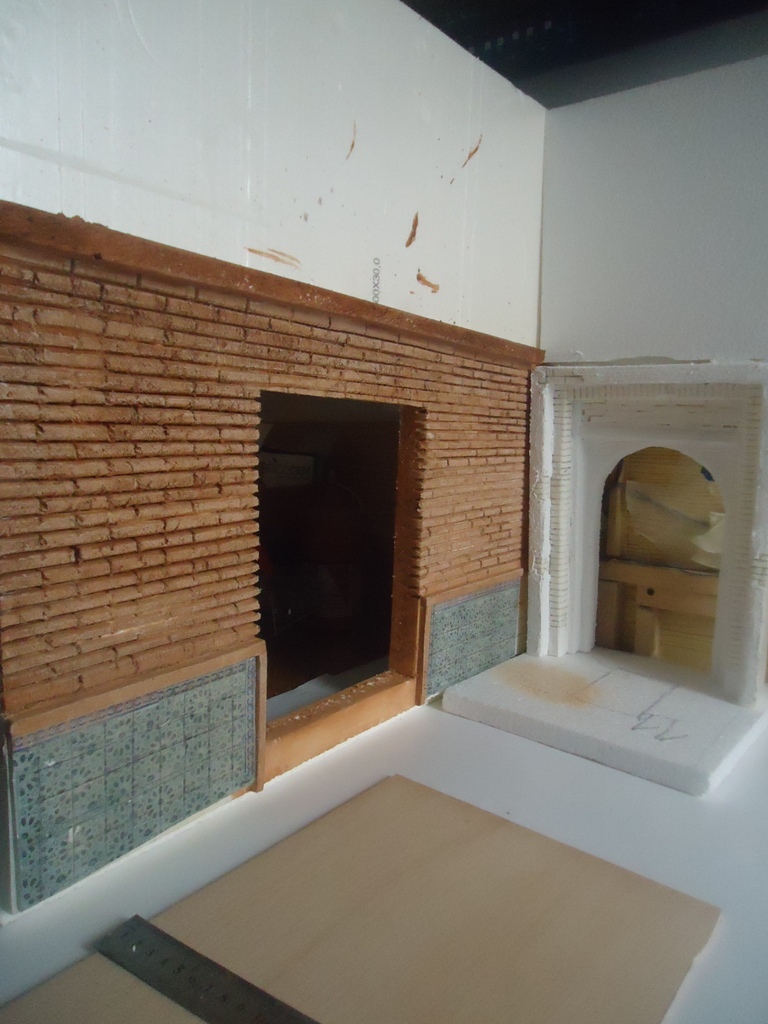

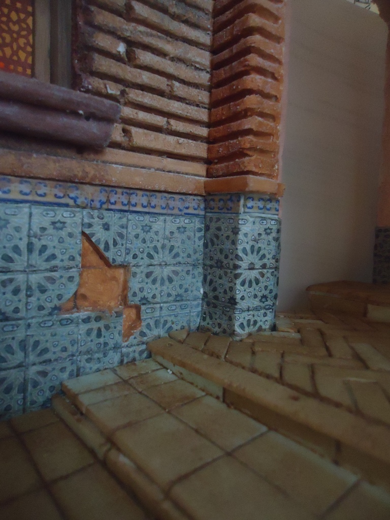

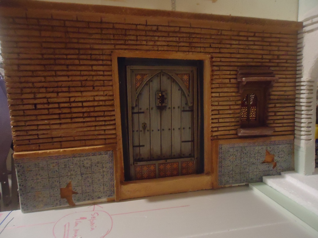

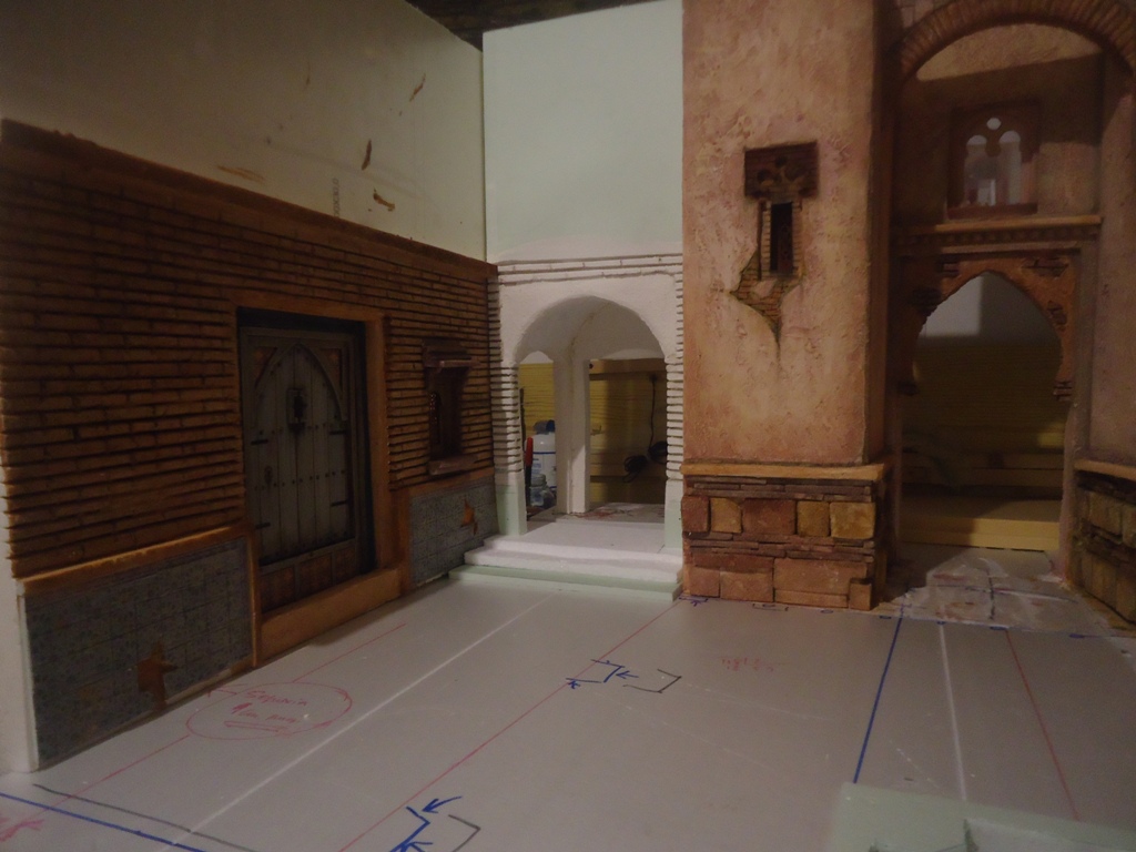

ültimo avance...la parte baja de la pared que cierra el Belén por el lateral izquierdo. La puerta me ha dado mucho trabajo, pero ha merecido la pena. Al fondo está el arquito que dará salida a este edificio, aún por terminar.
Arriba irá una zona con ventanales y abajo, unos arcos. Será la zona de los mercaderes.
Podéis apreciar también el zócalo de "azulejos" realizados con la misma técnica que los otros de otras zonas del Belén.
Modificado por currosevilla 5/5/2014 08:31

Pues si, amigo, las horas son incontables...empecé este proyecto a principios de febrero y ya estamos en verano ¡¡...y queda el 40% aún... la puerta me ha llevado un día entero...al tercer intento, me dí por satisfecho, las dos anteriores ...a la basura... está hecha en madera normal, madera de balsa, detalles de color en papel, y detalles de mi super-chino de avalórios...las bolitas de bronce que imitan terminación de clavos, la cerradura y los adornos a modo de visagras...

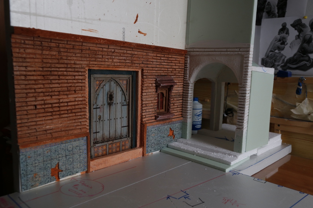

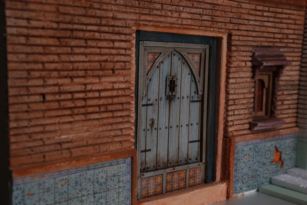

Gracias, sois muy amables conmigo. Os pongo otras fotos de la misma zona (puerta sobre todo) con mayor calidad. (espero).
Memen....soy un manaza para la informática...un p.a.p. de los ladrillos sería un suplicio para mí, je, je, je. Pero te puedo decir que mis ladrillos, no son hechos uno a uno, como podría parecer, están tallados en el propio porex...luego le paso un lápiz duro para sacar el hueco entre fila y fila, luego les doy una paliza para sacar la textura con cepillito metálico, manojito de palillos de dientes y un poco de lija al final..., luego les doy una manita de pasta rugosa aguada para que se meta en el fondo y ya una vez seco todo...a pintar...una mano de ocre oscuro con nogalina al agua, luego ya seco, un ocre rojizo más claro y quito sobrante con un trapo, y ya seco, veladura marfil y blanco (poco). Para terminar, con el lapiz acuarelable repaso las lineas. Todo este proceso es rápido aunque no lo parezca. Y al tener todos los ladrillos ya tallados, te permite ir más deprisa.

Saludos. ...y una imagen de la evolución de esta última pared con puerta azul.

Hola amigo Curro, eres un " PEDAZO DE ARTISTA ", te esta quedando de escándalo, sigo la evolución de tu trabajo, y solamente te puedo decir que " CHAPO A LOS TOREROS BUENOS " y que nos sigas mostrando los avances, para admirar con detenimiento todo Tu buen hacer.

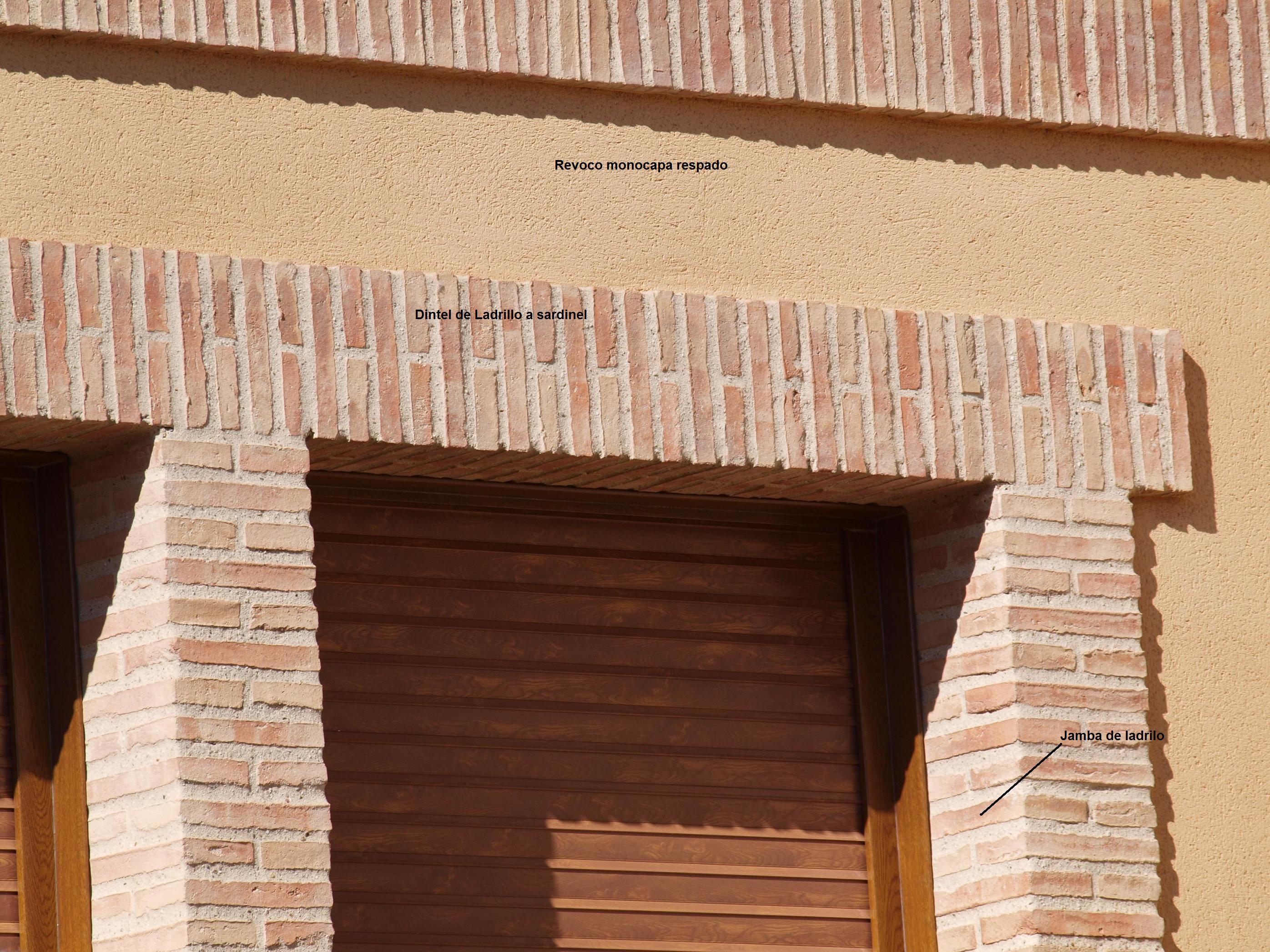

Si me permites, sin animo de ofender, bajo mi punto de vista y para darle mas realismo a las fabricas de ladrillo visto, hay varias formas de hacer los dinteles de puertas o ventanas, colocando los cargaderos vistos sin revoco de madera o piedra y encima colocamos la fabrica de ladrillo visto a soga, que así se llama como tu tienes colocado el ladrillo, y otra es haciendo el dintel con la misma fabrica de ladrillo, colocada a sardinel, como el arco que has hecho.
Para el rejuntado de las llagas de los ladrillos, incluso para las mamposterías de piedra, una vez que las tienes pintadas, las rellenas con borada, la hay lisa para enlechado de juntas finas de azulejos y con árido sílice para juntas mas anchas, yo te recomiendo la segunda, lo tienes en colores, en blanco " se puede teñir ", una vez rellenas y transcurridos 10, 15 minutos, con una esponja bien escurrida y enjuagada vas limpiando toda la superficie hasta eliminar todo el sobrante y conseguir la profundidad de llaga deseada. con esto consigues un efecto real de rejuntado, todo es probar y ver lo que a uno mas le gusta, todo esto es desde mi punto de vista y como yo intento realizar la construcción, lo mas parecido a lo real, un saludo amigo Curro.
Ramón Hidalgo
A alcazar y Emilio M. les gusta esto.
Uffffff...Ramoncete...me cuesta seguir tus consejos, sencillamente porque no domino esa terminología en la que tú eres un experto...deduzco que me aconsejas poner "algo" bajo la primera fila de ladrillos que hay sobre la puerta (1) y (2) rellenar más los huecos entre ladrillos en la propia pared ¿no?....
El (1) lo llevaré a la práctica...pero con el (2) tengo dudas, pero si, si, igual lo reformo como bien me dices. Como puedes ver, aquí aprendemos todos de todos y cada uno tiene algo que enseñar...así que muchas gracias por las sugerencias.

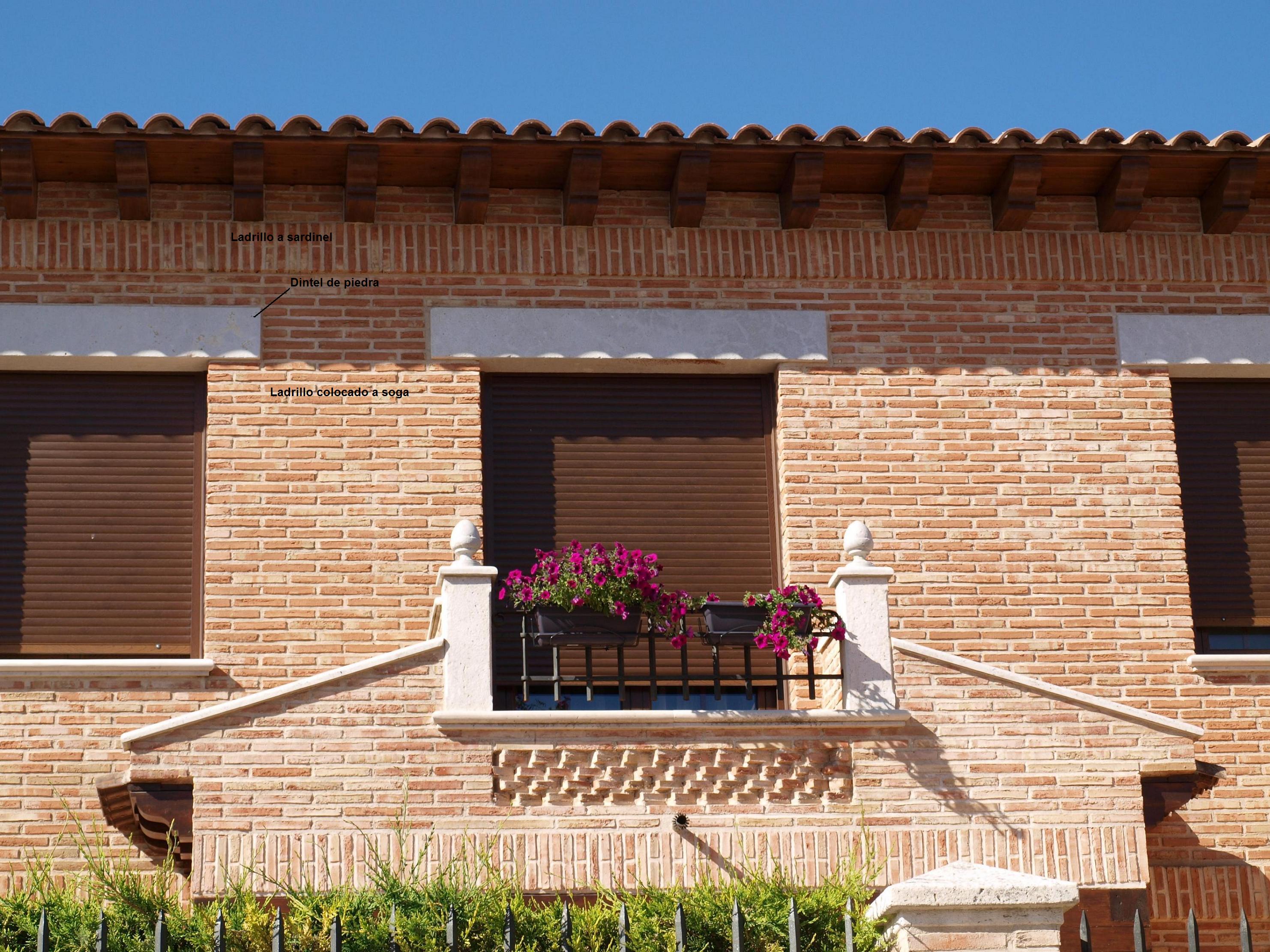

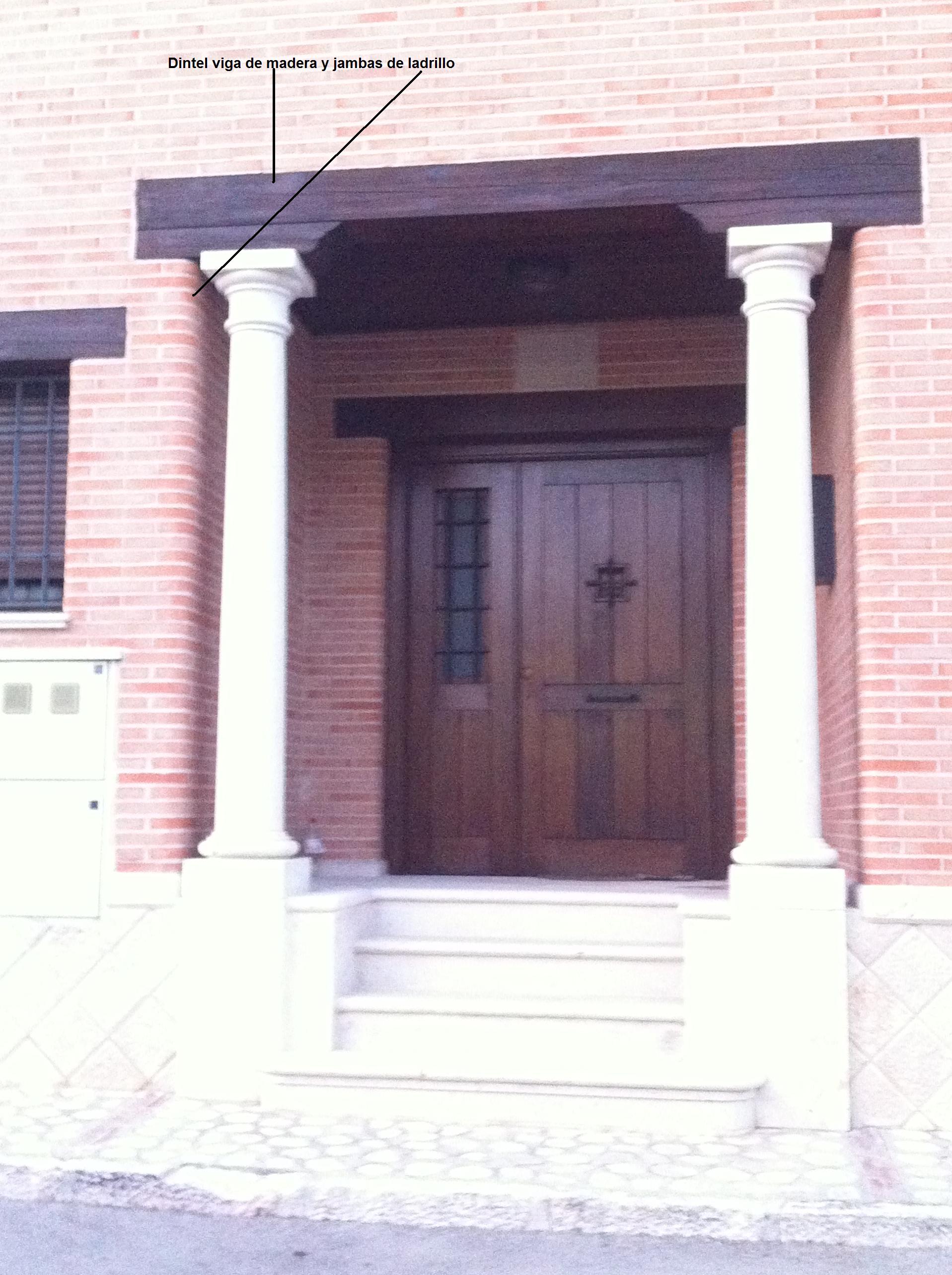

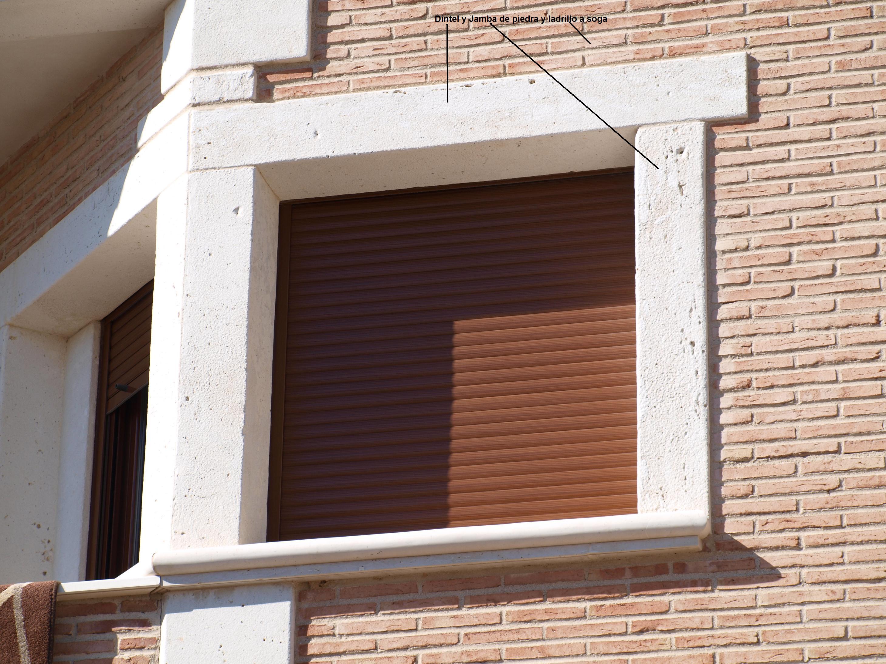

Curro para que te vallas familiarizando con el vocabulario de la construcción, este es el significado de dintel y jamba. El mortero no se vende en formatos mas pequeños, pero tienes mortero para lo menos 40 casas y manteniendo el saco bien cerrado dura mucho tiempo.
Dintel es el elemento superior que permite crear vanos ( huecos ) en los muros para conformar puertas, ventanas o pórticos.
La jamba es cada una de las dos piezas de un vano que dispuestas verticalmente, a ambos lados del mismo, sostienen un dintel.
Habitualmente, se denomina jambas a los paramentos laterales internos de los vanos de puertas y ventanas. También una jamba es un pilar de piedra o ladrillo, situado en el espesor de un muro, cuya finalidad es consolidar y trabar las piezas del conjunto. Las jambas suelen estar elaboradas en mampostería, ladrillo o madera.
Un saludo amigo

A Emilio M., johan, JUAN SUECA, Mariaeu y veleno les gusta esto.
Habitualmente, se denomina jambas a los paramentos laterales internos de los vanos de puertas y ventanas. También una jamba es un pilar de piedra o ladrillo, situado en el espesor de un muro, cuya finalidad es consolidar y trabar las piezas del conjunto. Las jambas suelen estar elaboradas en mampostería, ladrillo o madera. Te Adjunto unas fotos de unas obras que he realizado.
Un saludo amigo
