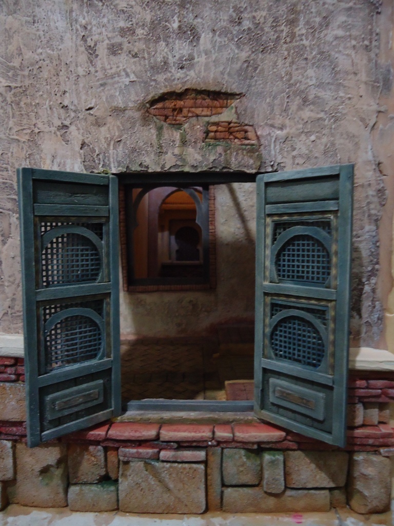

Estoy tela de atascadillo con el tema celosías de madera para los fondos de las hojas de las ventanas y para alguna puerta en concreto. Así que, se admiten sugerencias.

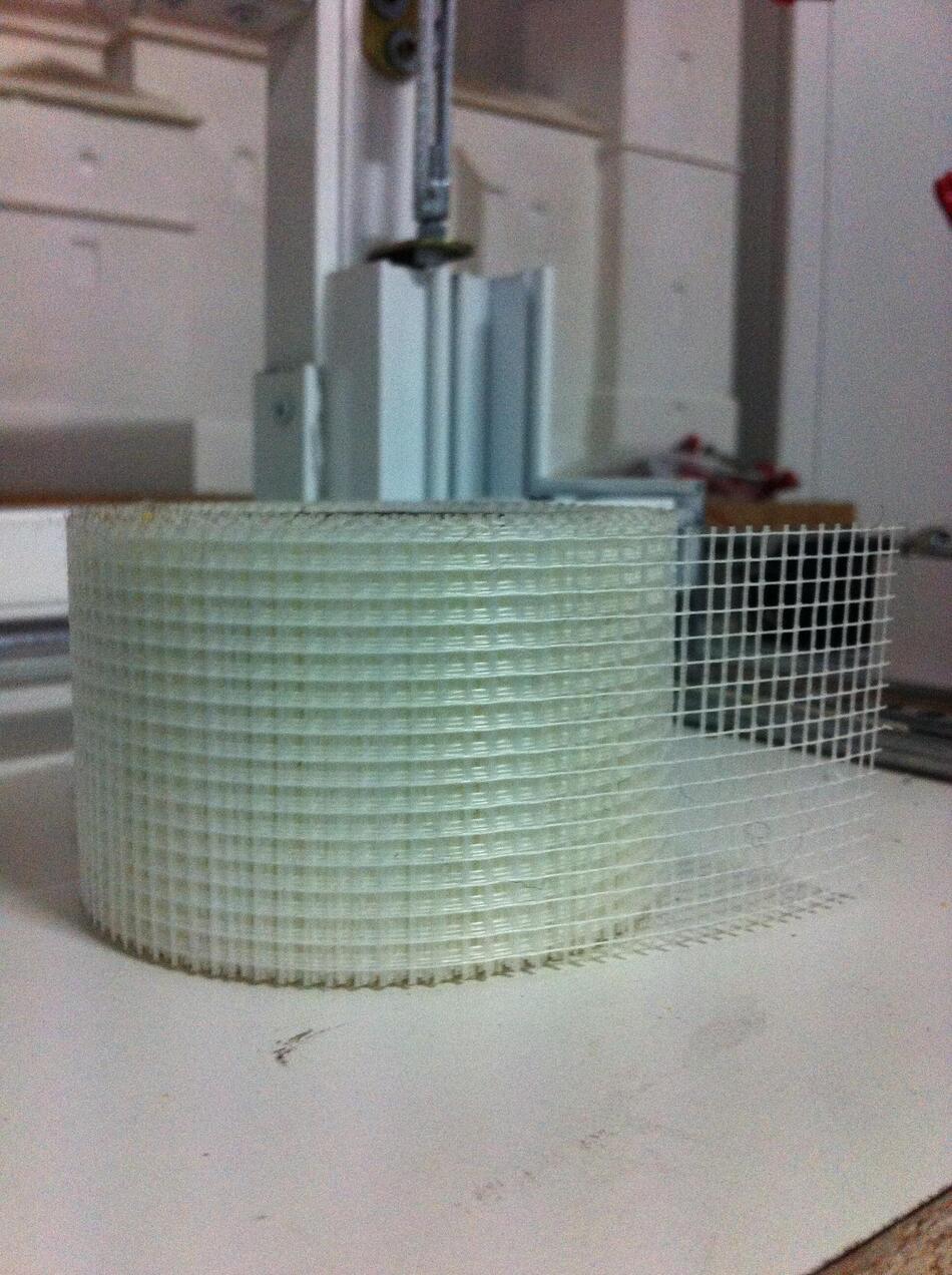

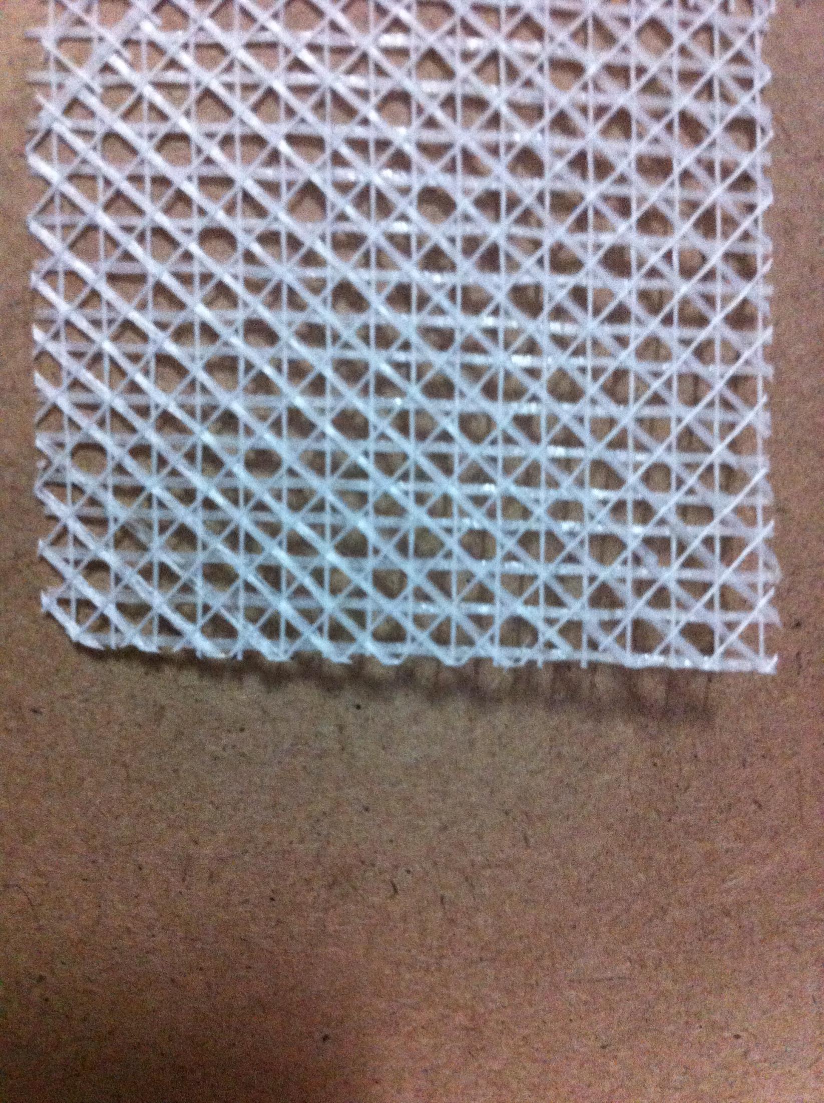

Hola curro Adjunto fotos de celosía, realizada con malla de fibra adhesiva por una de sus caras, se utiliza para las fisuras de las paredes, no la que utilizan los yeseros, lo puedes hacer sencilla o bien doble colocando una perpendicular sobre la otra, al ser adhesiva resulta fácil,
se puede comprar en ferreterías y casas de pinturas.
Un saludo amigo
(Malla de fibra.jpg)
(Celosia 002.jpg)
Adjuntos Malla de fibra.jpg (552KB - 174 descargas)
Adjuntos Celosia 002.jpg (703KB - 183 descargas)

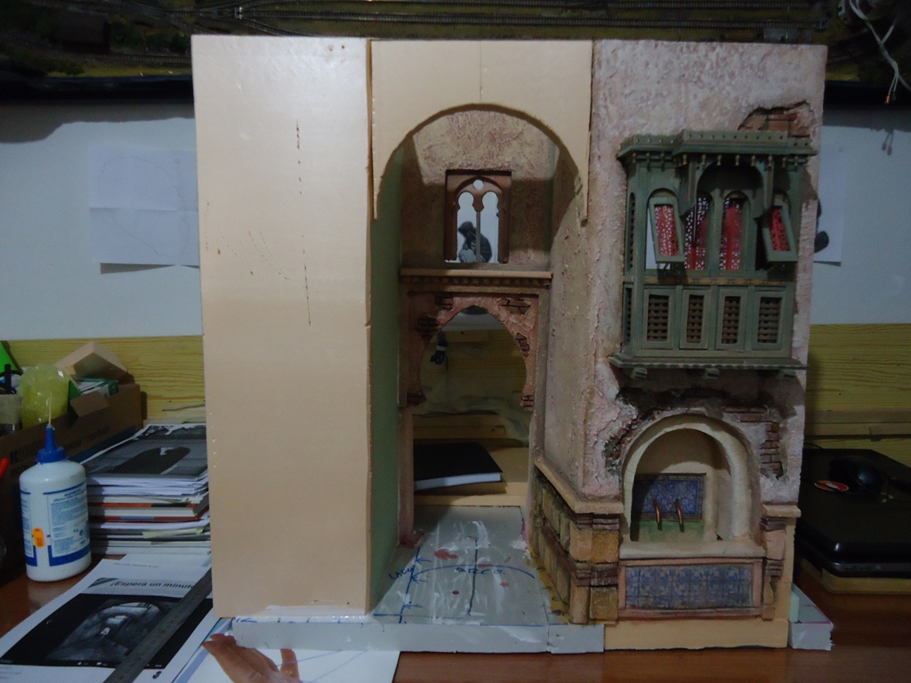

...avances en cuanto a la pintura y al módulo trasero a este, que se verá a través de la ventana frontal y de la entrada del edificio principal.
(DSC01565.JPG)
(DSC01559.JPG)
(DSC01560.JPG)
Adjuntos DSC01565.JPG (284KB - 199 descargas)
Adjuntos DSC01559.JPG (290KB - 202 descargas)
Adjuntos DSC01560.JPG (301KB - 175 descargas)

Que maravilla de colores, que detalles, impresionante trabajo. Un saludo.

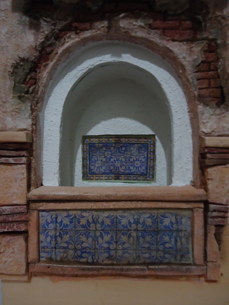

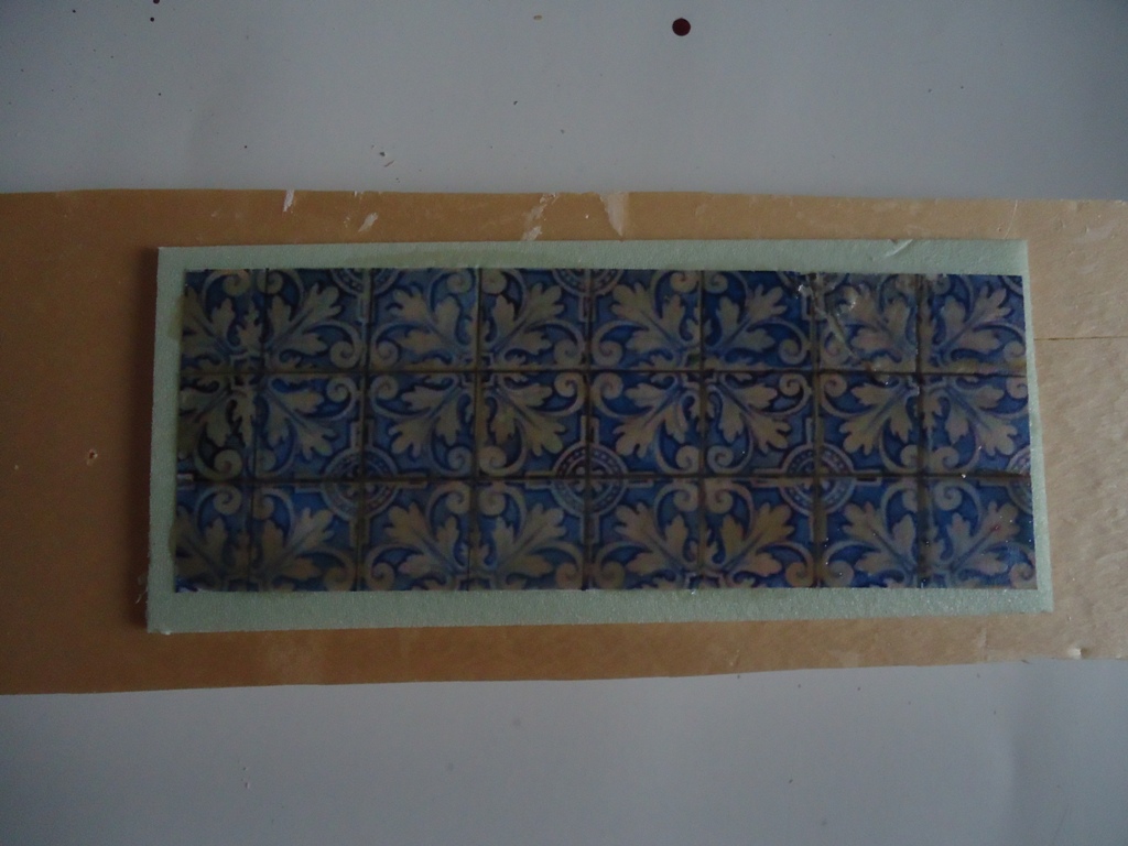

Para el frontal de una de las fuentes...a partir de una simple impresión en color de unos azulejos (no es dibujo, es foto real), lo he pegado en una lámina fina de porex, le he dado una pasada de barniz craquelador que no le da brillo, pero si una textura especial, y luego , seco, paso un lapiz acuarelable y un puntero por los surcos...(la foto no es nada buena, que conste). El resultado creo que es bastante real y satisfactorio.

El craquelador que has usado , es el de craquelar pintura ?? el que queda como si estuviera rota la base donde lo das ?? es que en la foto no lo aprecio bien . A lo mejor hay un barniz que además craquela , pero no lo conozco .

Gracias por molestaros en comentar "la jugada", je, je. Deciros que el barniz craquelador lo usé con su propio fin de que desquebrajara una superficie, pero no me salió en unos ensayos que hice, así que me dije...bueno...lo uso como barniz que no deje brillos y que proteja los azulejos en papel, y así lo he aplicado y con un resultado satisfactorio, dado que no le aporta ningún brillo, le da una textura (a la vista real) como rugosilla y proteje. No obstante, seguiré haciendo pruebas para ver si finalmente consigo su verdadero uso, aunque estos azulejos se quedarán ya así.

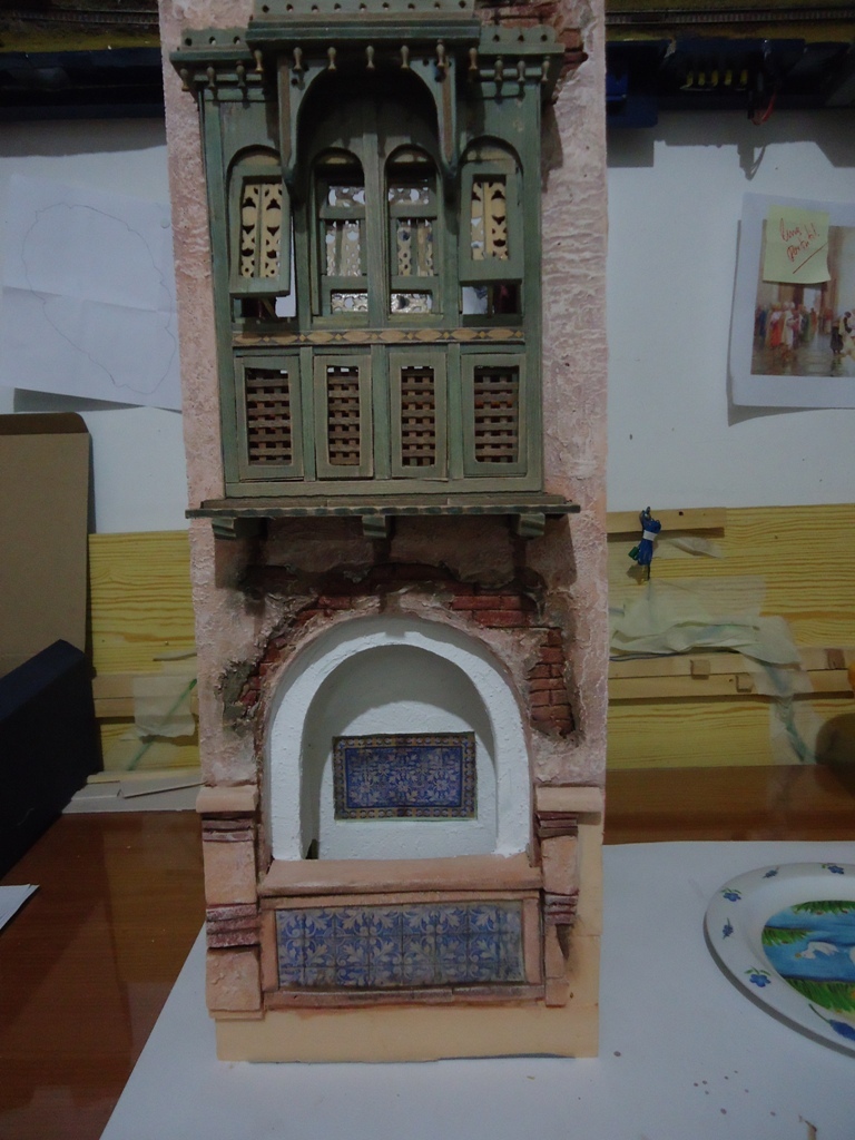

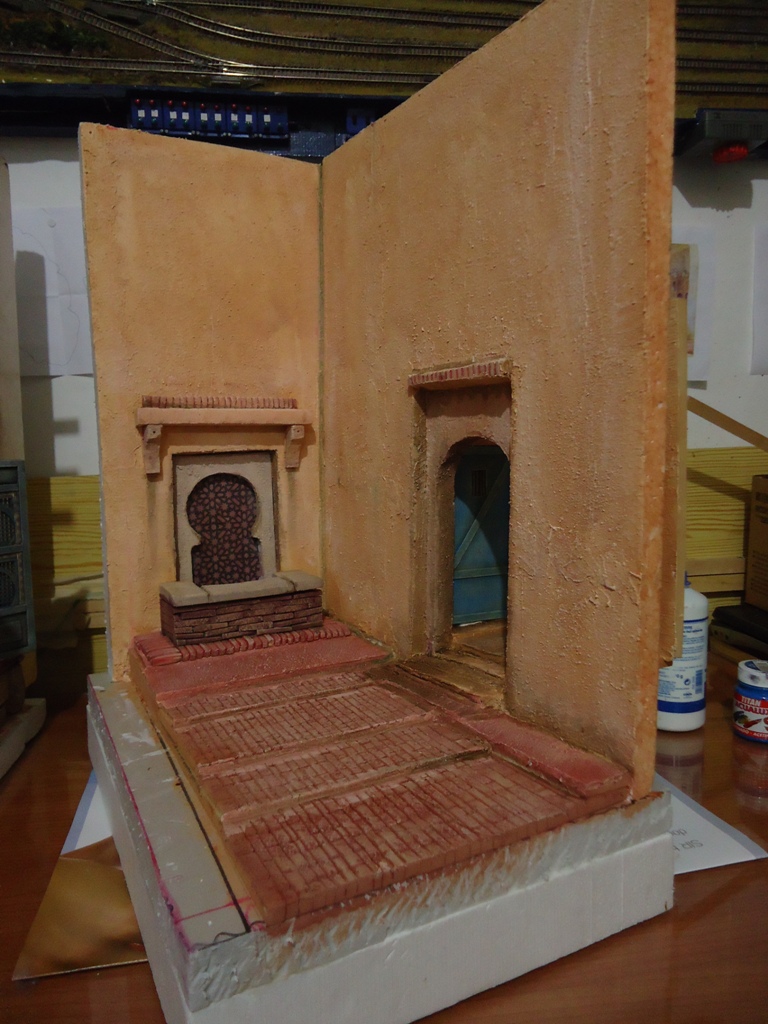

Aquí tenéis unas imágenes de como queda esta pared con el balcón y la fuente debajo. La fuente no sale hacia afuera para que no me reste especio en esta zona. (uffff...la eterna lucha contra el poco espacio disponible...de ahí que casi todo, lleve varios fondos...la fuente también, para dar mayor sensación de profundidad).
La fuente no está terminada y queda a falta de últimos detalles de pintura, los tubitos, etccccccccc.....

A lo mejor si das el craquelador y antes de seque del todo le das una capa de barniz mate acrilico y lo secas con secador , consigues el efecto resquebrajado , yo lo hago así para craquelar , pero en vez de barniz uso pintura , que en tu caso no puede ser .Solo es una idea , espero que lo consigas .

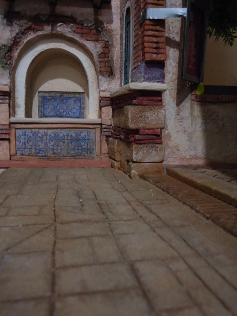

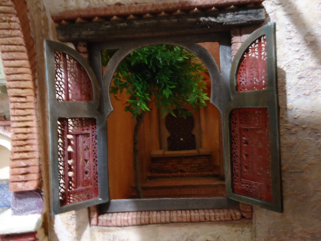

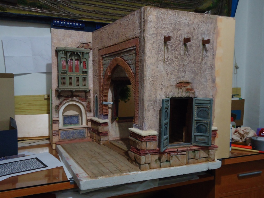

... ya puedes / podéis ver el primer naranjo...casi huele a azahar y de paso, el aspecto general de este primer módulo. Se aprecia el cambio de las ventanitas del balcón, porque encontré una varillas de abanico más bonitas. (Las fotos no son de calidad, porque las vengo haciendo a salto de mata y con una camara de poca calidad...ya ...al final...pondré otras más dignas).
Modificado por currosevilla 20/3/2014 08:36
(DSC01609.JPG)
(DSC01610.JPG)
(DSC01615.JPG)
Adjuntos DSC01609.JPG (264KB - 189 descargas)
Adjuntos DSC01610.JPG (256KB - 162 descargas)
Adjuntos DSC01615.JPG (246KB - 201 descargas)

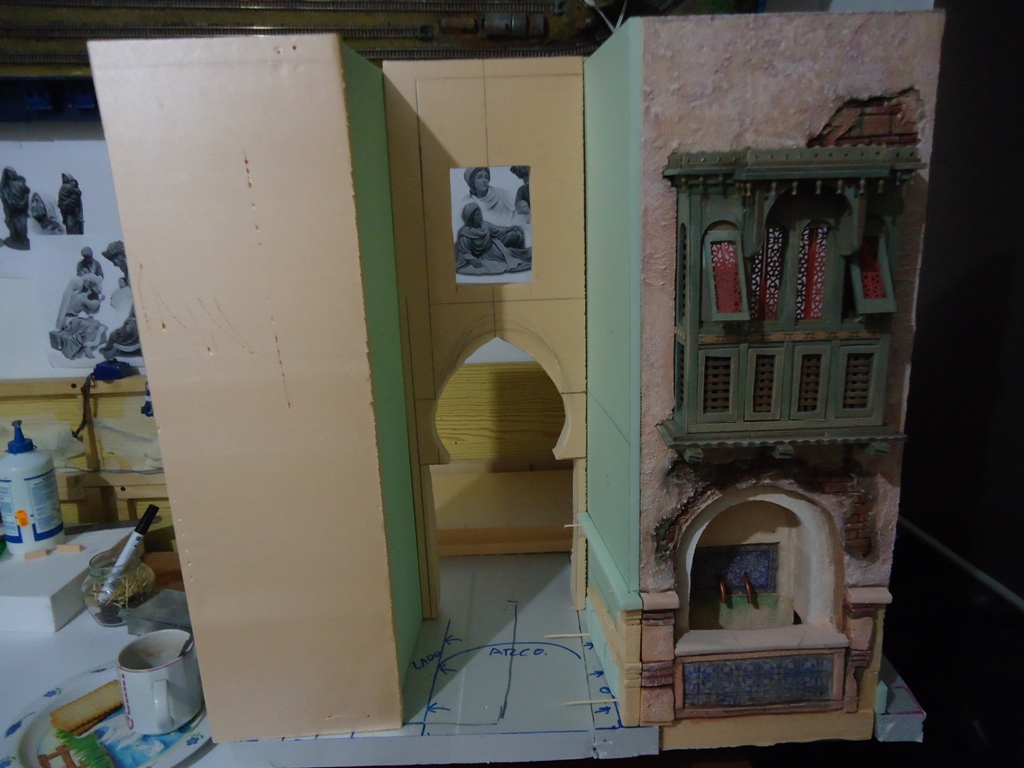

jolines ...pues ha sido puritita causalidad que por detrás del hueco de arriba se vea una fotocopia de mis futuras figuras (espero llenar la hucha a tiempo).

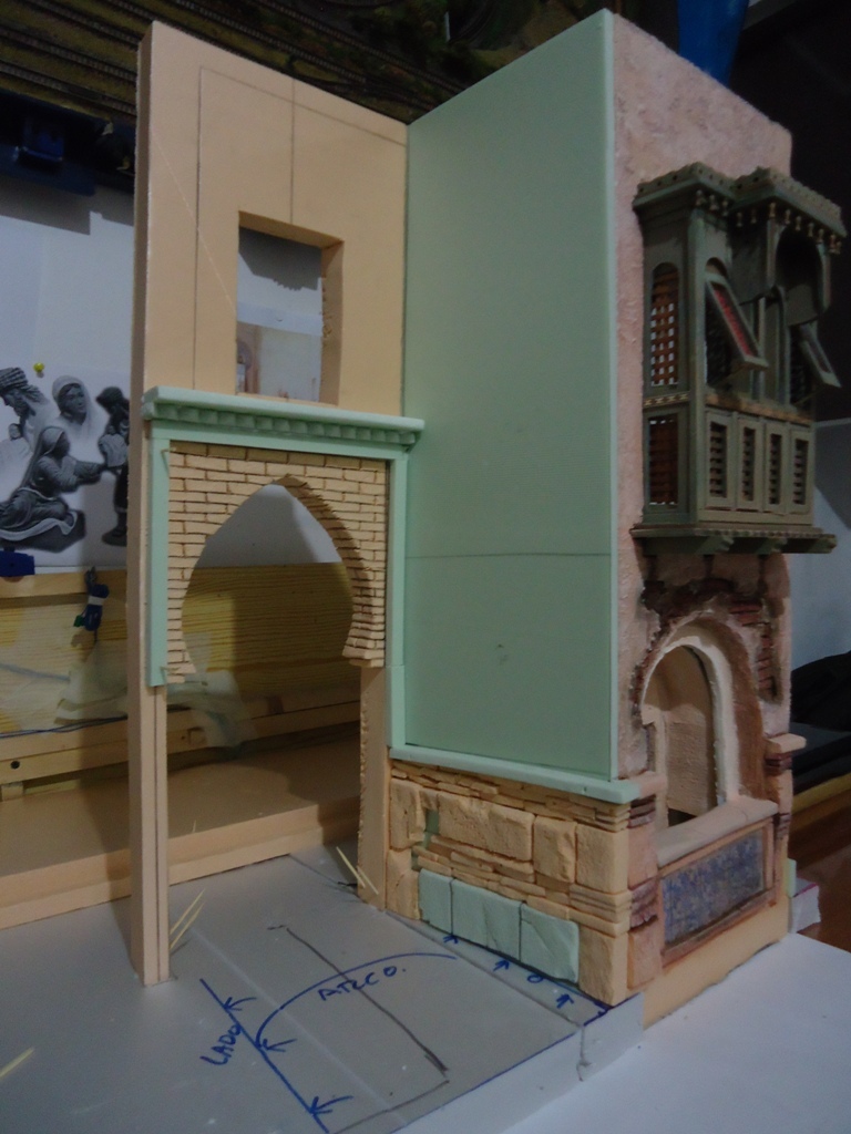

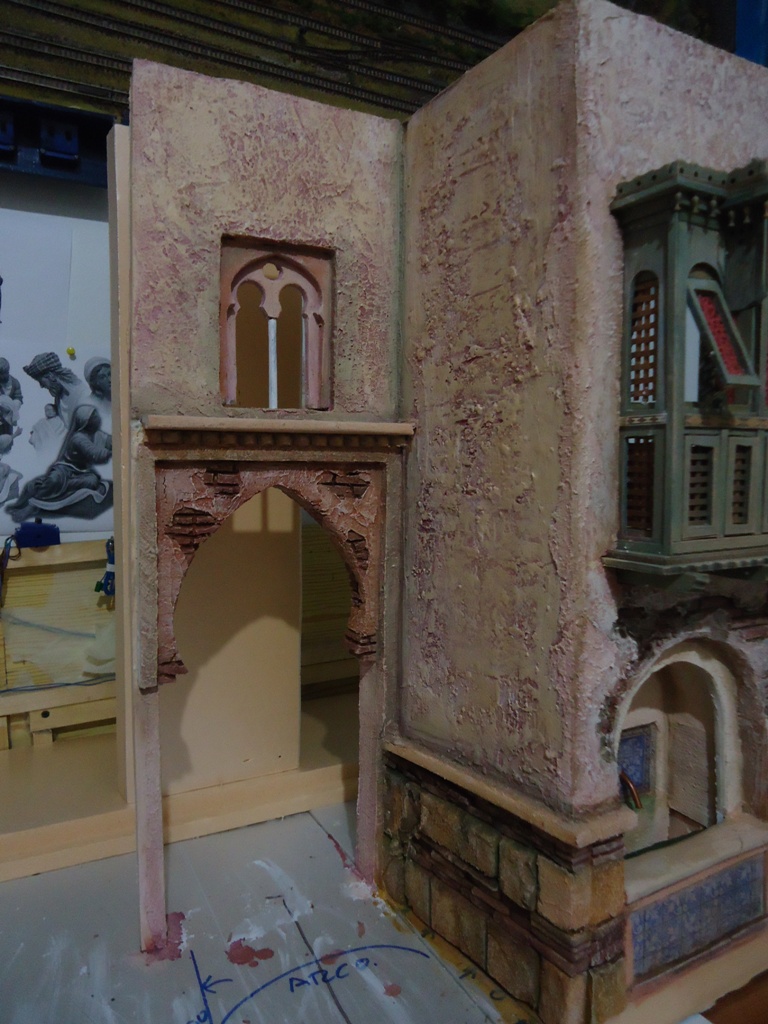

Muro derecho y pared del arquito y ventana. Así va quedando...a falta de más detalles.
(DSC01658.JPG)
(DSC01664.JPG)
Adjuntos DSC01658.JPG (264KB - 194 descargas)
Adjuntos DSC01664.JPG (258KB - 172 descargas)
Hola curro se nota que te lo estas currando de lo lindo. La idea es muy buena y por lo que veo los avances van viento en popa, estaré al tanto de las novedades. Un abrazo

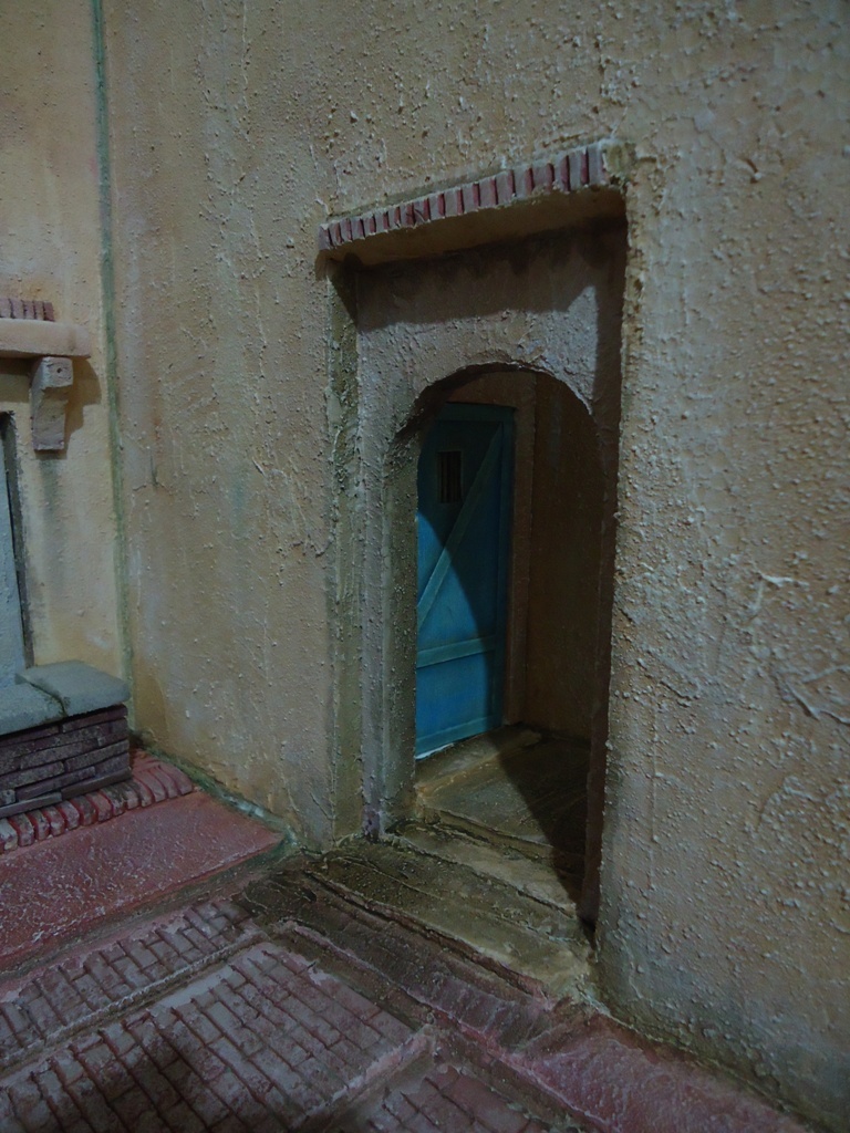

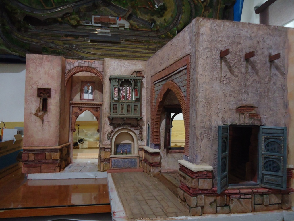

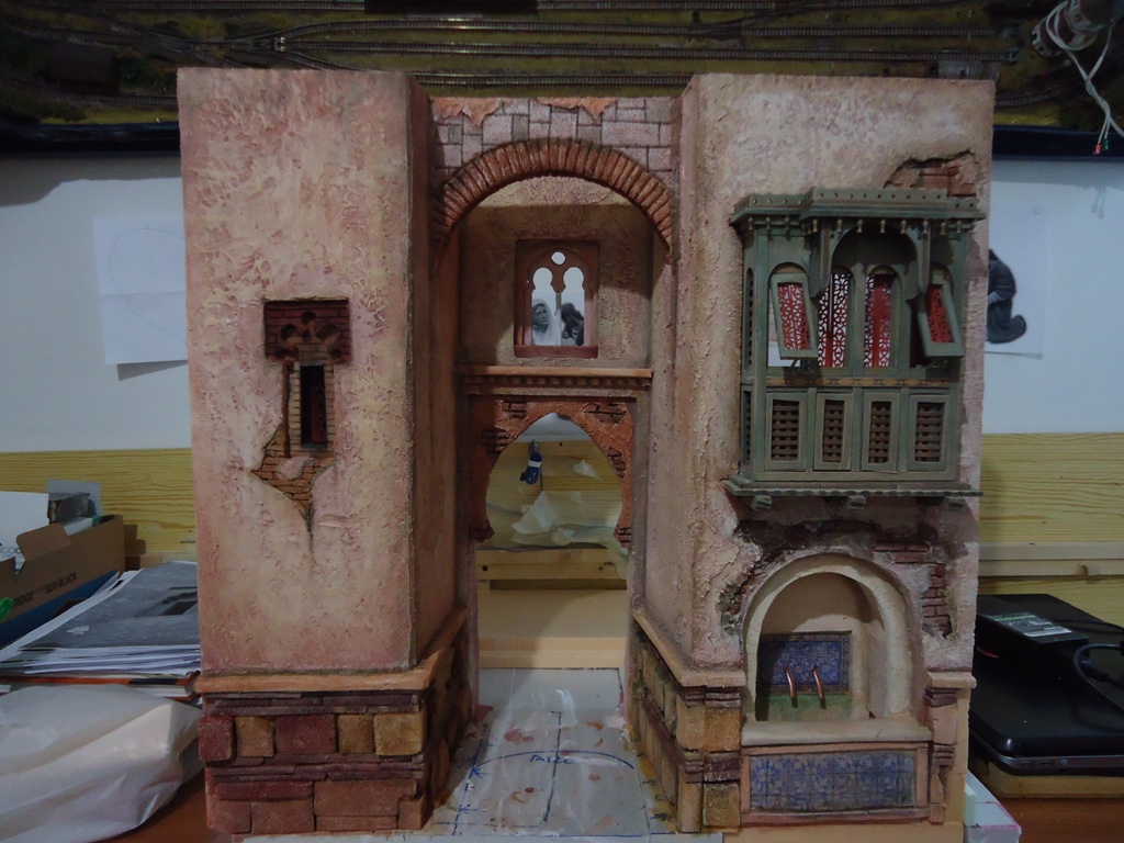

La otra pared terminada...el arquito retranqueado (consejo de mi amigo Aluca) , y en la pared izquierda un ventanuco de los de la Giralda, homenaje a la tierra ¡¡, je, je. Espero que os guste.
(DSC01673.JPG)
(DSC01683.JPG)
Adjuntos DSC01673.JPG (272KB - 160 descargas)
Adjuntos DSC01683.JPG (270KB - 181 descargas)
