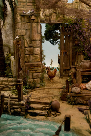

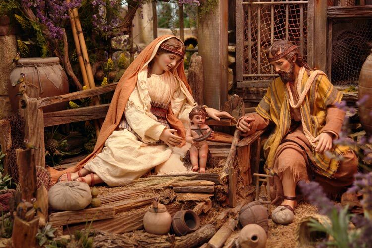

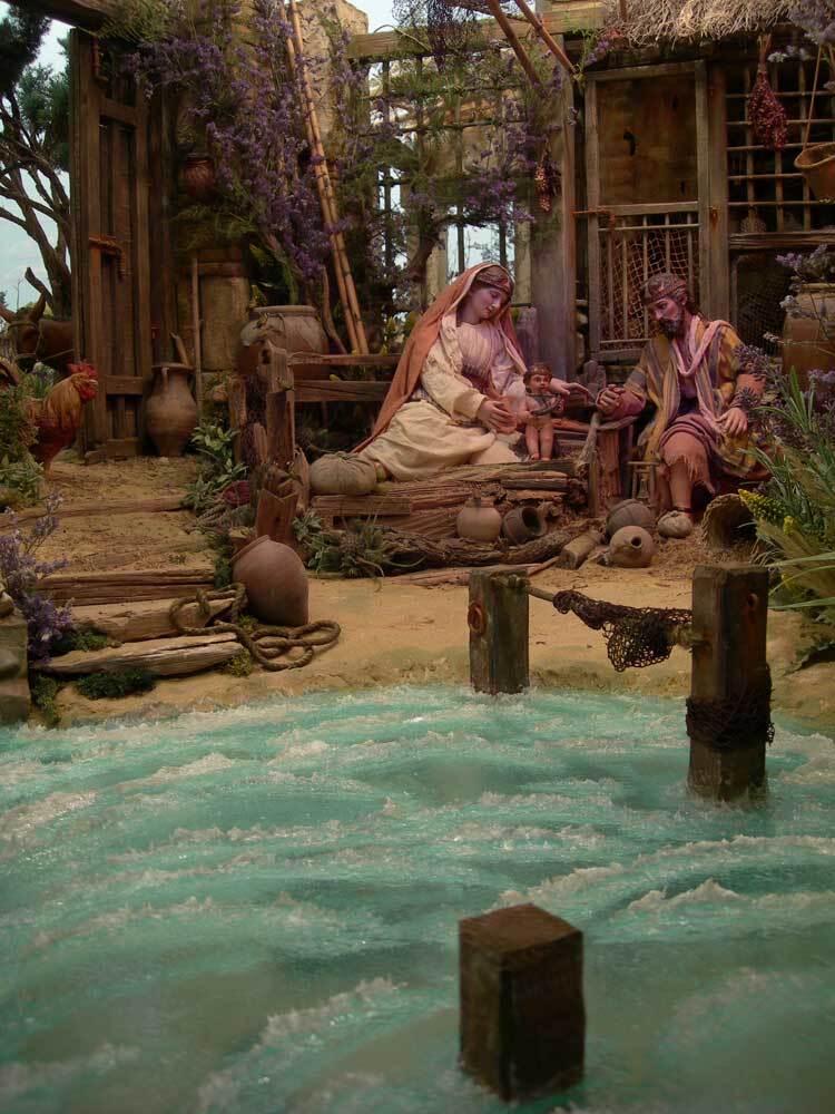

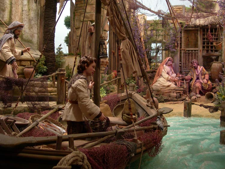

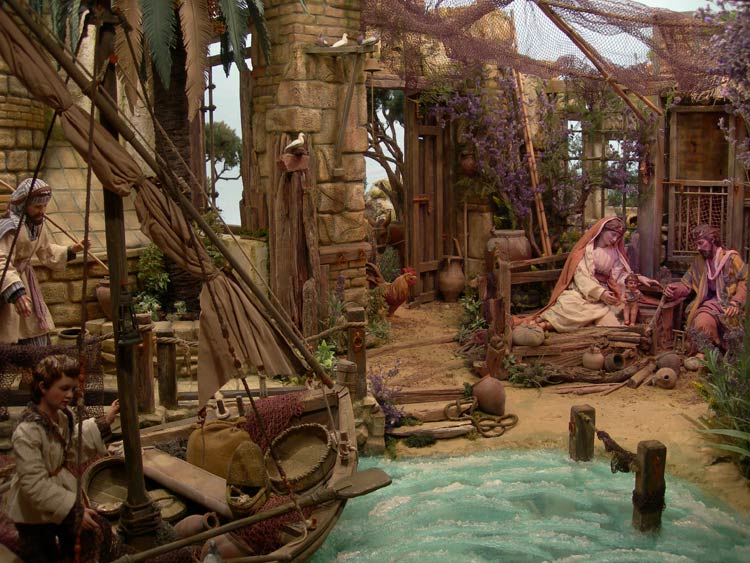

Os dejo fotos de mi Belén de la Navidad 2009.Belén dedicado a mis padres.

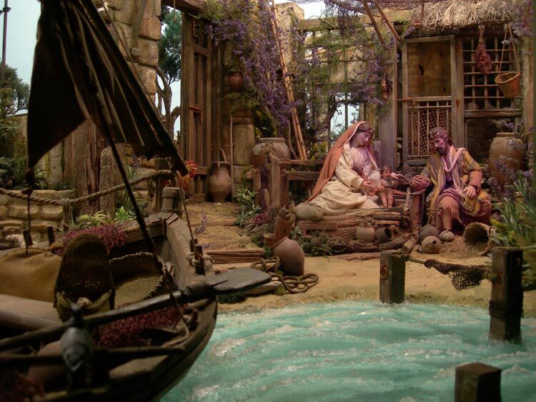

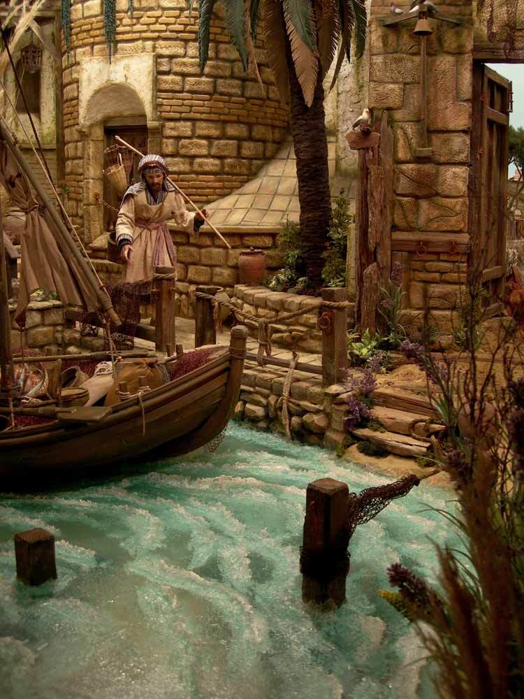

Juan José pero que preciosura de detalles tienes en tu belen.
excelente el mar, seria lindo saber como lo has hecho.
Mis sinceras felicitaciones por tu obra, lindo, lindo.
682
Guatemala, Centro America.
19/3/2010 16:20
Juan José que belleza de belen, mi enhorabuena y te felicito sinceramente.
Una pregunta, como hiciste para hacer el mar, porque te ha quedado precioso.
629
jerez
19/3/2010 16:23
Hola que hay,lo que me comentas de lo del mar,simplemente es un metraquilato con varios barnices y silicona transparente.Con todo esto hay que modelar la silicona con una paletina e ir dándole formas a las olas.Si quieres algo mas no dudes en decirmelo.Saludos desde Jerez.
629
jerez
19/3/2010 16:36
629
jerez
19/3/2010 16:46
El metraquilato es un plástico transparente por las dos caras,viene envuelto en dos plásticos de pagatinas para que no se arañe,lo hay en varias medidas,tanto como largo como ancho y de diferentes grosores.El primer paso,es ir tirando silicona, con la pistola de silicona varios churros a todo lo largo del metraquilato(es como un cristal,pero de plastico)luego hay que ir modelando los churros de silicona con una paletina(brocha plana)y cuando este bien seco,darle una mano de barniz relieve para darle realce a las olas,para terminar, cuando todo esté bien seco,darle con un pince a la cresta de la ola con muy poca pintura blanca....
629
jerez
19/3/2010 16:47
682
19/3/2010 17:08
Gracias por tus explicaciones Juan José, me ha quedado ya muy claro,
y gracias por tus privados.
Saludos y un abrazo en la distancia.

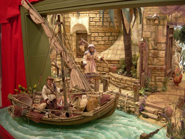

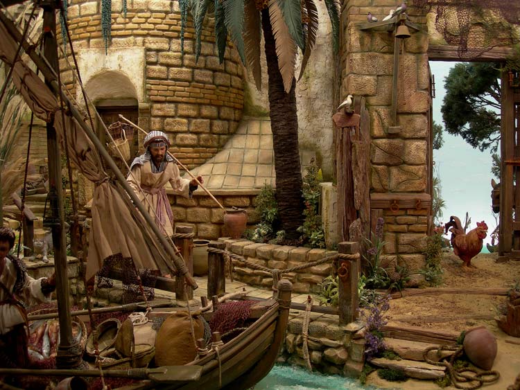

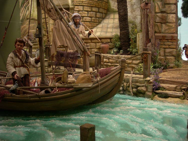

Es impresionante Juan Jose. Me gustaría, a poder ser, una foto más general para poder ver bien el barco que tiene una pinta fantástica. Una pregunta, ¿debajo del metacrilato das distintos tonos de pintura?, te lo pregunto porque parace haber unas ondas en tonos verdosos por encima de la silicona antes de la éspuma imitando la ola.
629
jerez
20/3/2010 00:28
Asun el color verdoso que ves ,es el mismo plastico protector del metraquilato que tiene ese color.
629
jerez
20/3/2010 00:35

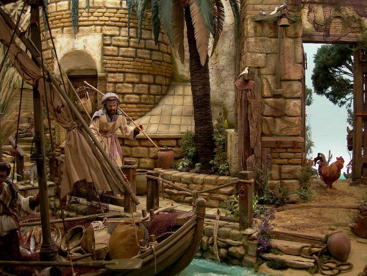

Asun te pongo las fotos que me pedistes,la del barco.
