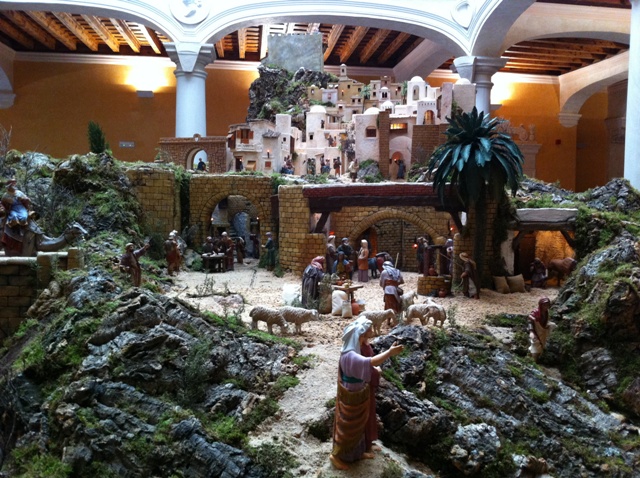

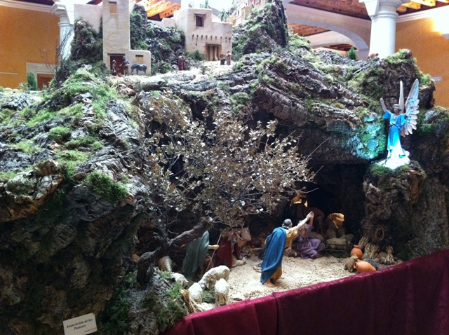

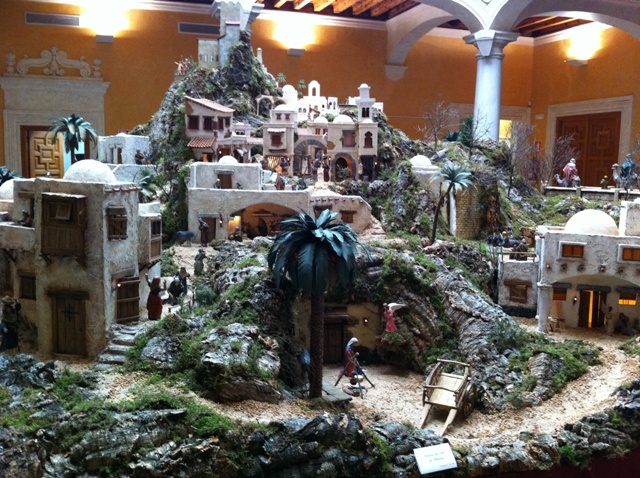

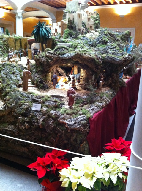

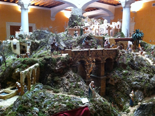

Buenos días,
Adjunto os remito algunas fotos del belén, que por segundo año consecutivo, hemos montado en conmemoración de la Navidad en la Sede de la Delegación Provincial de la Junta de Comunidades de Castilla La Mancha.
El Belén ocupa una superficie cercana a los 40 metros cuadrados y llega a superar los tres metros y medio de altura. En él, se escenifican cronológicamente con un notable rigor bíblico-histórico, los tres espacios geográficos donde acontecieron los principales pasajes del Nacimiento de Jesús: Nazaret, Belén y Egipto.
El conjunto escultórico formado por más de doscientas figuras de Olot, Mayo Lebrija, Joaquín Pérez y otras firmas murcianas, han sido cedido por los integrantes de la Asociación, resaltando la aportación de la familia Torres de Ciudad Real.
El lema que hemos escogido para nuestro montaje con el que nos identificamos plenamente a la hora de proyectar y montar nuestras obras es: El Belén: Fé, Historia y Arte.
Esperamos que os guste y que os anime a visitarnos en estas fiestas. Estamos convencidos que vuestra visita iba a merecer la pena.
Feliz Navidad a todos!!!

ESPECTACULAR...YO TAMBIEN QUIERO USAR ESTE MATERIAL PARA LAS MONTAÑAS, PODRIAN DECIRME QUE HIERBA LE METEN ENTRE LAS RANURAS, Y COMO CLAVAN LOS CORCHOS...
LAS BAJADAS DE LAS MONTAÑAS, ME REFIERO A LOS CAMINOS, SON TABLAS O CORCHO DE ALCORNOQUE, PUESTOS DEL REVES, POR SU PARTE LISA? Y QUE TORNILLOS SE UTILIZAN?

Respecto al material del paisaje, efectivamente es corcho bornizo. En concreto para este Belén hemos utilzado aproximandamente 600Kg. Para colocarlo utilizamos tornillos de carpintería (tipo spax que llevan en las primeras vueltas una especie de sierra) de medidas 4*7 que atornillamos con taladros.
Tras las montañas y cuevas de corcho, como te puedes imaginar hay un sin fin de palés, borriquetas, tableros y toda clase de estructuras de largueros de madera para dar forma y altura a la escenografía.
Los caminos y senderos como muy bien dices, casi siempre los hacemos con corcho invertido si es bornizo de forma que la arena se echa sobre la cara más lisa. También, a veces para hacer estos caminos utilizamos trozos de corcho de "2ª" que no es tan rugosa como el bornizo.
En otras ocasiones, si la superfie del sendero es ancha y muy plana, también utilizamos algún tablero e incluso planchas de porexpan.

y el musgo o hierba que ponen sobre las juntas de los corchos, es natural, o arficial, me puede decir donde lo consiguen?gracias antonio!!
27
Buenos días Delbas,
En primer lugar, quiero pedirte disculpas por mi tardanza en responder a tú pregunta. El musgo que utilizamos en efecto para tapar las juntas que dejan las corchas es natural y lo compramos en viveros. Si no estoy equivocado, creo que este musgo procede a su vez de viveros del norte de Europa.
Como sabrás, en España el musgo natural que encuentras en los montes esta protegido, por lo que está terminantemente prohibido cogerlo. Por esta razón, desde hace muchos años lo compramos.
Por otra parte, nosotros guardamos siempre el musgo de un año para otro y se mantiene perfecto. Lo guardamos limpio y seco dentro de cajas y al año siguiente al colocarlo lo mojamos con agua con ayuda de un pulverizador y el musgo recobra su verdor del primer día.
