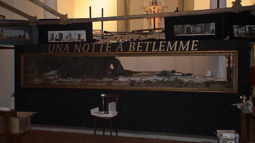

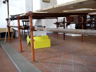

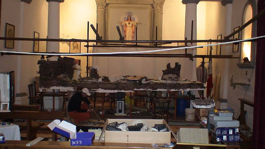

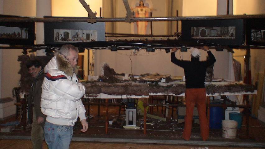

4 diorami di introduzione i primi 3 sono larghi 125 cm x 50 in profondità il 4 diorama 50 x 80
il presepione è 650cm e profondo 400 cm

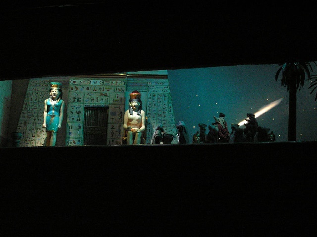

4; L incontro dei Magi presso un Tempio Egizio piccola meccanizzazione

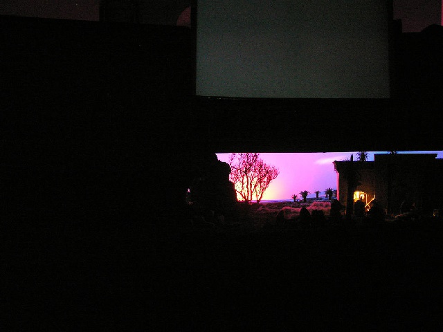

la prima parte di tutto avviene completamente al buio, e le finestre correlate ad una sequenza video diorama video diorama, mette in attenzione il visitatore che segue la vicenda con un interesse particolare.....tutte le finestre sono interessanti dal profilo di movimento e luce....il presepe interno al boccascena spero di realizzare un lavoro abbastanza particolare, e curato se il tempo me lo concede

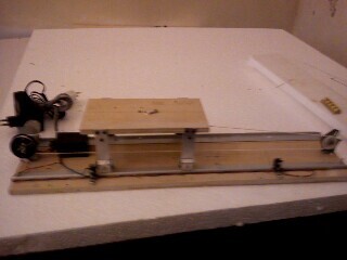

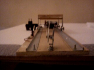

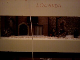

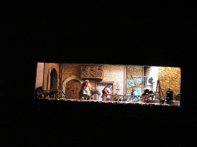

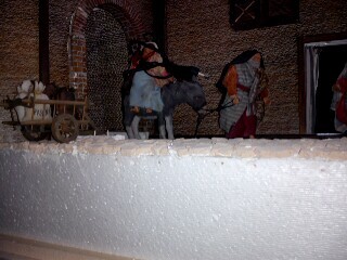

finestra ricerca della locanda in movimento....la sacra famiglia si sposta tre volte ...... e tutte e tre le volte, la luce cambia..........con l apertura della tenda l oste dice no a Giuseppe, avanzando ancora fine all usicta da Betlemme

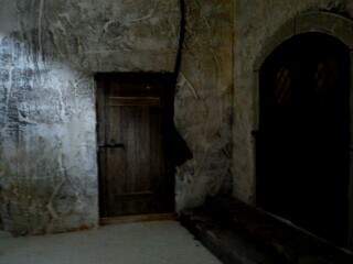

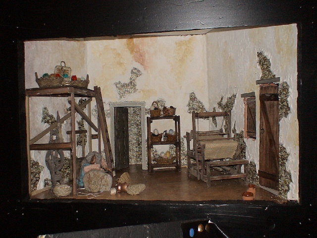

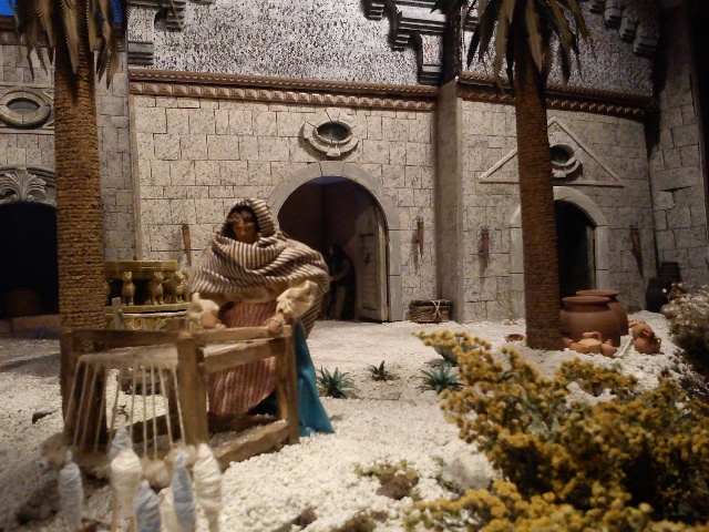

sotto la scena del fidanzamento di Giuseppe, dentro la sua casa, con porta che si chiude piano piano...personaggi da 14 cm tutti meccanizzati , anche doppi movimenti
ventana de búsqueda de la posada en movimiento .... la sagrada familia se mueve tres veces ......
y las tres veces, la luz cambia con la apertura de la tienda .......... el propietario dice que no a José, sigue avanzando el fin de salir de la carretera de Belén
bajo el escenario de la participación de José en su casa, con una puerta que se cierra poco a poco ... los personajes de 14 cm de todos los movimientos mecánicos, incluso el doble

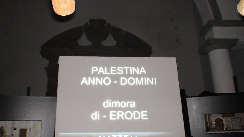

lo schema proposto quest anno gira intorno ad Erode i Magi che seguono la stella e la storia di Maria....con queste scene proiettate si è creato la storia.....

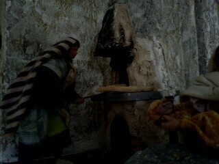

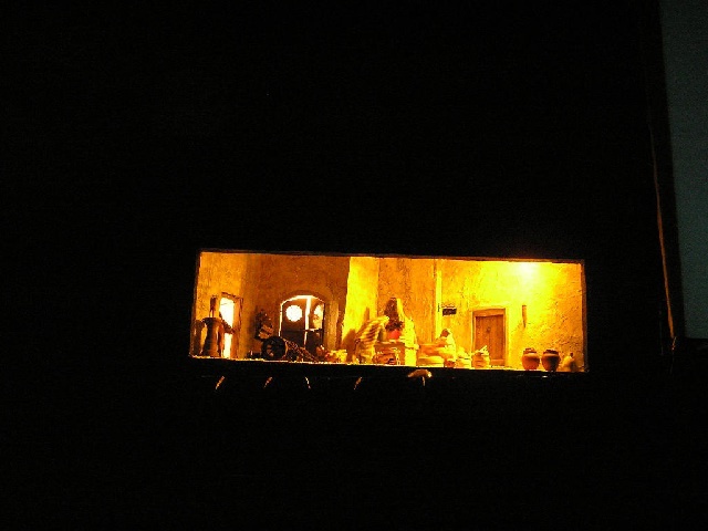

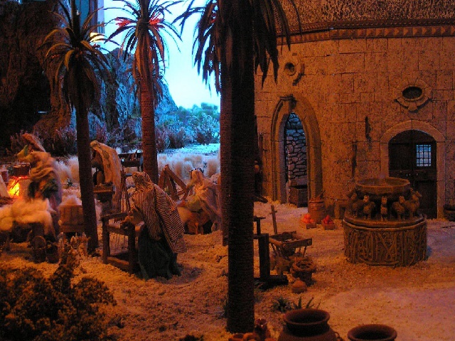

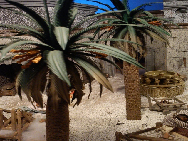

Dopo il filamto di Erode si accede alla prima finestra; luce gialla una porta che si chiude con la Mamma di Maria che và a trovare Giuseppe e parlano del contratto di matrimonio che avverrà frà un anno al tempo della mietitura...la finestra proposta è corredata da Maria che macina il grano e una donna che inforna il pane, intanto la Mamma di Maria chiude la porta, quando è chiusa completamente il parlato viene attenuato come noi tutti durante la visione si origliasse..... dietro alla porta grande c è Giuseppe che lavora...
Passato un anno, il video chiama in causa Maria la quale viene invitata senza saperlo al fidanzamento con Giuseppe, ma appena esce dalla casa di lavoro, si gira verso le case, sentendo una presenza misteriosa con ululato

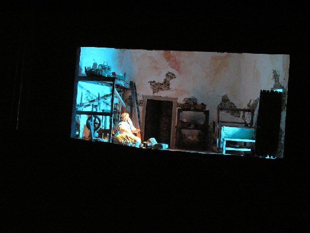

la seconda finestra nel buio si accende, stanza completamente a lume di candela, luce lunare che penetra dentro la stanza dove Maria riposa presso un piccolo masso, la Finestrella sbatte a tempo sia aperta che chiusa , successivamente la porta si apre facendo entrare la luce notturna, in quell istante Maria viene colpita dalla presenza divina, con una luce concentrata Gialla, impaurita si alza a mezzo busto e fà cadere alcuni ciottoli presso di essa, il messaggero la informa che avrà un figlio, durante il dialogo, i cani abbaiono da questa presenza con vento forte.....la terza finestra si accende e viene proposto il primo spostamento della sacra famiglia nella città di Betlemme, si ritorna al video, con il primo RE magio a seguire la stella, ora si ritorna alla ricerca della locanda , illuminata con un bel rosso per dare illusione dello scorrere del tempo , quà avviene il dialogo con Oste, non c è posto. Si ritorna al video con il secondo RE magio, il quale anch esso viene attratto dalla stella seguendola nel suo percorso. Si rientra nella scena della locanda, con luce lunare , la domestica parla che non troverà posto,...gli indica delle grotte fuori betlemme.....si riaccende il video con il terzo RE magio che segue anch esso la stella. A questo punto con il Cavuby dovevamo far riunire i tre Magi, ed il posto più idoneo era presso un tempio Egizio, con la ricostruzione sulle sue pareti di geroglifici di preghiere verso i loro dei, due statue 5 piccole sfingi e il carrello che piano piano si sposta all incontro di essi.... stelle a fibre e cometa appaiono in dissolvenza .....la nascita di Gesù avviene con un pianto di bambino, la grotta s illumina dalla luce divina protettiva senza far vedere il presepe, la luce indica la via il percorso da seguire, l acqua che scorre vicino alla grotta fonte di vita, il fuoco anch esso interpretato dalla lanterna di S Giuseppe due simboli fondamentali. Ora al visitatore appare tutto il presepe che s illumina piano piano nelle sue forme, con gli effetti immessi la nascita del giorno, l alba del sole che cammina da dietro in diagonale, lo sfondo di un celeste intenso , il mare ondoso, il sole che tramonta ( quà per problemi di lontananza non rende,troppo veloce, non cè il giallo e arancio, lo modifichiamo con una lampada più potente il prossimo anno,,,deve essere gialla per immettere l arancio e giallo tenue sul telo ) quando è sotto il cielo s illumina di un bel color rosso accesso che và ad affievolirsi, stelle dietro. Il cielo celeste cambia piano piano in 3 colori diversi.I magi che dentro ad una casa omaggiano di doni la sacra Famiglia. La scena finale video è di Erode che scatena la collera del temporale..si ritorna alla fuga in egitto con il video e i titoli finali dei suoi partecipanti
il presepe di quest anno e corredato;
finestra Fidanzamento 3 on off pastori 1 dissolvenza 2 on off apri chiudi porta
finestra annunciazione; 1 spot celeste 2 on off alza scendi Madonna, 2 on off apri e chiudi finestrella, 2 on off apri e chiudi porta tutto automatico 1 on off luce da morto

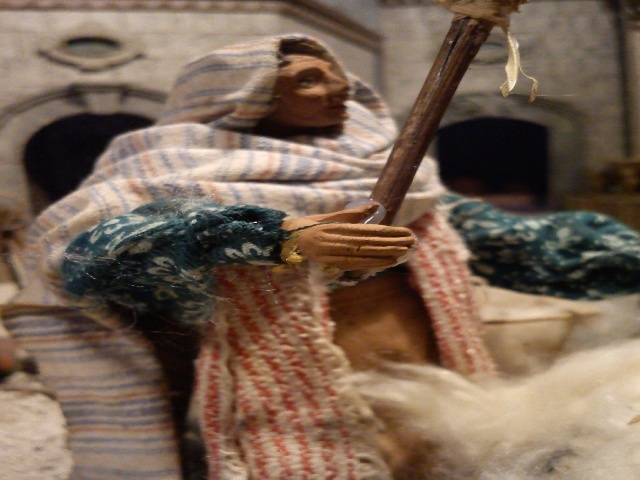

finestra ricerca locanda; 4 on off avanzamento carrello,1 on off ritorno carrello 3 dissolvenze, 2 on off apri chiude tenda 2 on off personaggi 1 on off luce oste

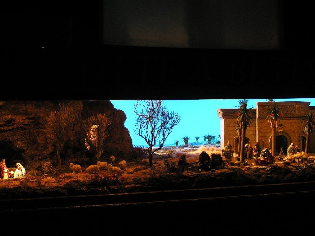

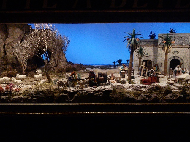

finestra magi; 1 on off faretti statue, 2 on off avanti, indietro carretto magi, 1 dissolvenza 1 on off stelle 1 dissolvenza cometa

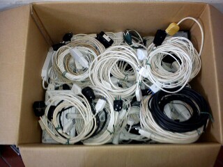

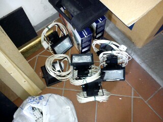

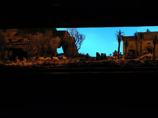

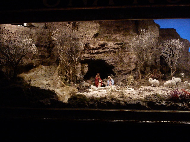

presepe 1 dissolvenza nascita, 1 dissolvenza sole alba, 1 dissolvenza (17 spot celesti cielo) 1 dissolvenza ( 5 faretti gelatina pavone ) 1 dissolvenza ( 2 alogene Celesti ) 1 dissolvenza ( 5 alogene sole) 1 on off personaggi 1 on off acqua mare 1 on off luce casa Magi 1 dissolvenza Sole tramonto 2 prese on off sali scendi sole 1 dissolvenza proiettore sole 1 on off fontana 2 on off motorini nuvole 1 dissolvenza nuvole 1 dissolvenza led stelle, 4 on off proiettori lampi 2 on off strobo 1 on off strobo lampeggianti.... i fili elettrici con presa sono lunghi 5, 30 metri cadauno , PLAY video gestito da pc con autoreverse automatico, oppure manuale tramite lo schiacciamento play sul pc 2 on off per le due centraline a ciclo singolo ( cioè finito il tutto aspettano i due comandi automatici per partire )
Incontro MagiP1012214_1025x768_640x480.JPG (57KB - 100 descargas)
ricerca alloggioP1012204_1025x768_640x480.JPG (99KB - 98 descargas)
ricerca alloggioP1012211_1025x768_640x480.JPG (76KB - 116 descargas)

Incontro MagiP1012217_1025x768_640x480.JPG (73KB - 111 descargas)
Fidanzamento P1012193_1025x768_640x480.JPG (60KB - 90 descargas)
