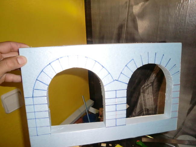

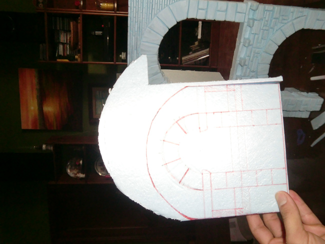

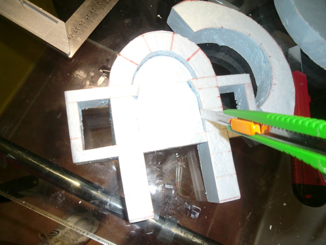

Buenas a todos. Soy nuevo por aqui, y despues de bastantes años sin llenar todo de bolitas de corcho ni de pringotear toda la casa con pinturas y demas, me he puesto manos a la obra y he empezado un belen, debido tambien en parte al tiempo libre del que muchos disponemos gracias a nuestro querido gobierno.
Empecé casi a finales de septiembre, pero es ahora cuando mas prisa le estoy metiendo porque veo que la fecha se acerca y esto no avanza.
Mirando por internet y demas con el fin de coger ideas, he visto muchos y diversos dioramas y he ido cogiendo ideas para ir comlpetando el mio. No hice boceto previo, simplemente me puse a constriur y el resultado final pues no me lo planteé (puede que aquí este el problema de tanto retraso jeje).
No dispongo aun de muchas fotos, así que voy a ir colgando las que tengo a medida que vaya avanzando.
Ahí van...

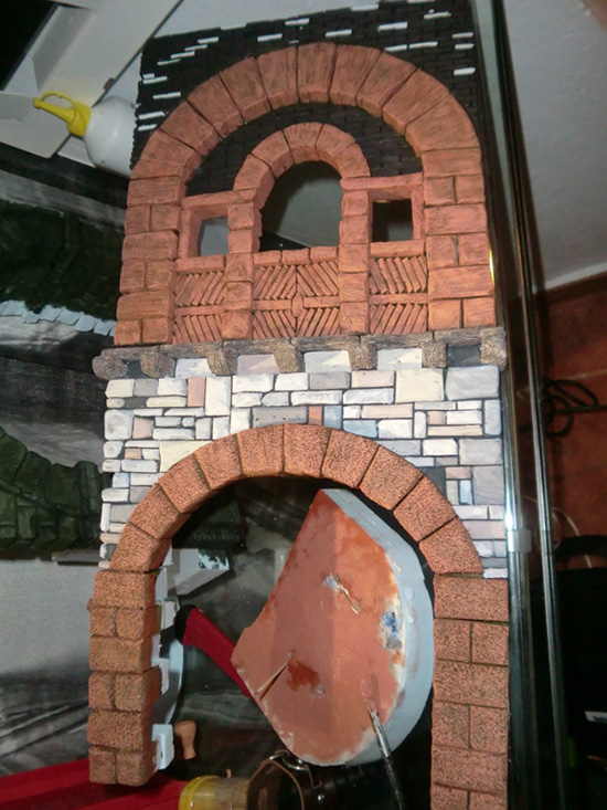

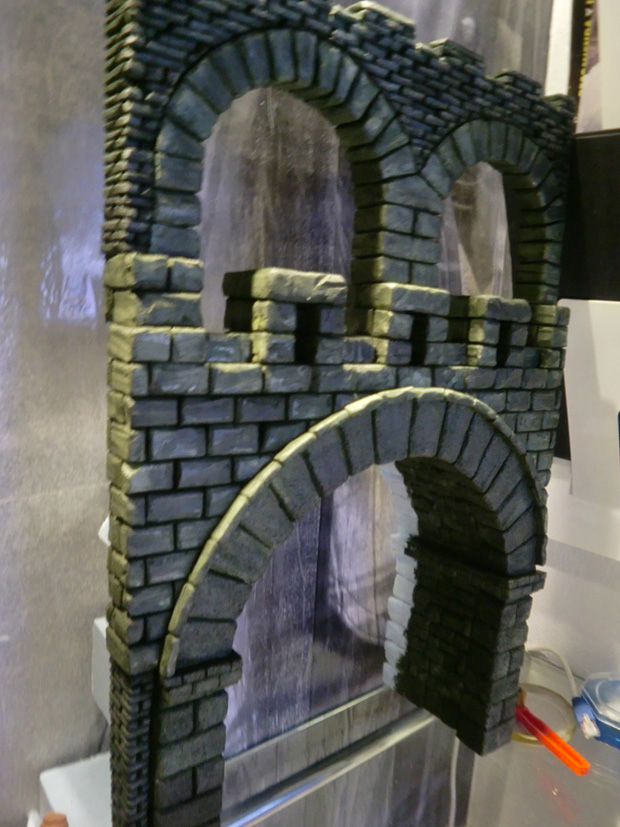

aqui sigo dandole...

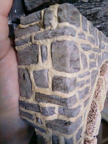

Judea los pasos que seguí, como casi con todo el belen, ha sido como he ido viendo por lo tanto no tengo un patron. Pero mas o menos fué asi
-Fondo: Un gris oscuro-->Negro + Blanco, y acaso un toquecillo de ocre (a todo ello añado agua para que entre la pintura en todos los resquicios.
-Pinté cada piedra con tonos ``Palo´´ es decir, de un tono tenue en azul, amarillo, rojo, gris,etc.
1ª Veladura: ,Rojo oxido + toque de ocre+ una pizca de negro (sin cubrir por completo el color anterior de la piedra)
2ª Velaura: Con los restos de la primera veladura, lo aclaro con blanco.
-Para terminar y, como aplique con pasta de modelar una especie de ``enfoscado basto´´ entre piedras. Para dar un efecto de paso del tiempo y no se viera ese enfoscado tan blanco, utilizo un poquito de agua de enjuagar los pinceles a la cual añado un poco de cafe molido ( a falta de envejecedor jeje), y lo aplico directamente sobre toda la superficie, incluyendo piedras.
(Para las veladuras utilizo un trozo corcho para restregar el pincel antes de ``barrer´´ llas piedras, para que asi el pincel este casi seco)
Espero servirte de ayuda, Un saludo
