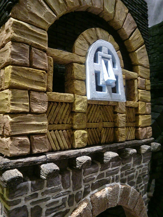

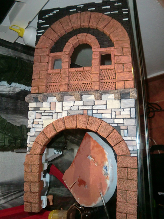

Judea los pasos que seguí, como casi con todo el belen, ha sido como he ido viendo por lo tanto no tengo un patron. Pero mas o menos fué asi
-Fondo: Un gris oscuro-->Negro + Blanco, y acaso un toquecillo de ocre (a todo ello añado agua para que entre la pintura en todos los resquicios.

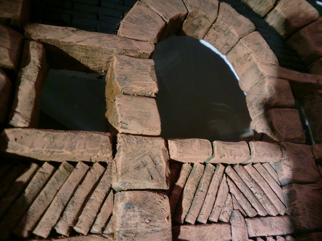

-Pinté cada piedra con tonos ``Palo´´ es decir, de un tono tenue en azul, amarillo, rojo, gris,etc.
1ª Veladura: ,Rojo oxido + toque de ocre+ una pizca de negro (sin cubrir por completo el color anterior de la piedra)
2ª Velaura: Con los restos de la primera veladura, lo aclaro con blanco.

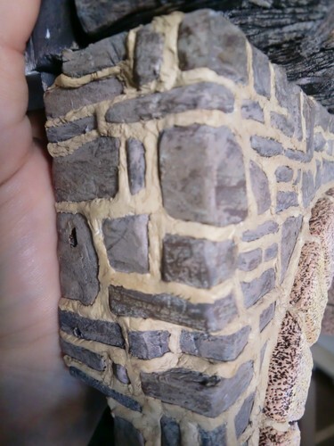

-Para terminar y, como aplique con pasta de modelar una especie de ``enfoscado basto´´ entre piedras. Para dar un efecto de paso del tiempo y no se viera ese enfoscado tan blanco, utilizo un poquito de agua de enjuagar los pinceles a la cual añado un poco de cafe molido ( a falta de envejecedor jeje), y lo aplico directamente sobre toda la superficie, incluyendo piedras.
(Para las veladuras utilizo un trozo corcho para restregar el pincel antes de ``barrer´´ llas piedras, para que asi el pincel este casi seco)
Espero servirte de ayuda, Un saludo
