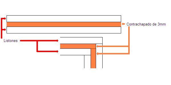

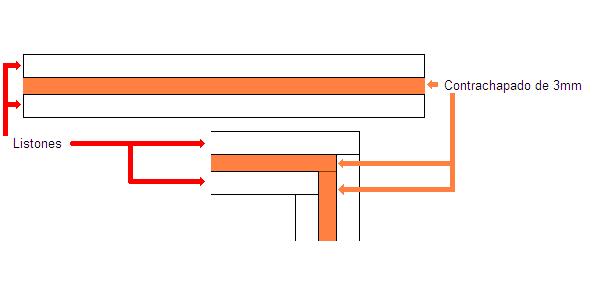

Habria una forma sencilla de hacerlo y poderlo montar y desmontar de un periquete.
Con 2 listones podemos ponerlos paralelos, de tal forma que entre medias se pueda poner la tabla de contrachapado.
Te pongo un grafico para que veas mi idea.
(listones.JPG)
Adjuntos listones.JPG (14KB - 195 descargas)
