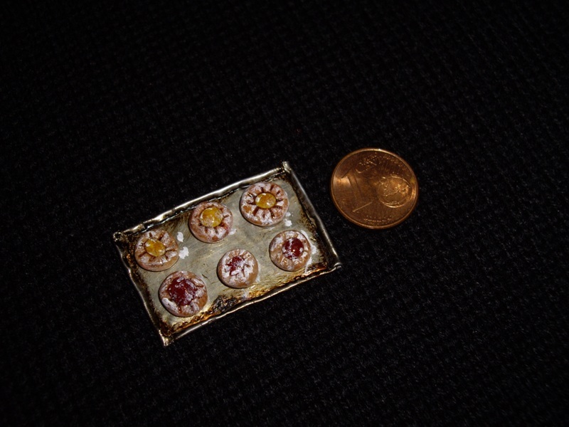

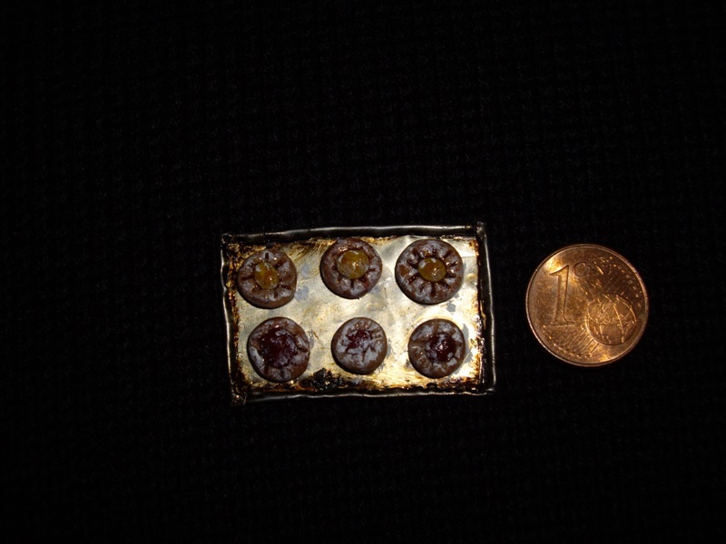

Como llevo idea de poner un horno en el belén del próximo año, me he decidido esta tarde a hacerme una bandeja de repostería. La bandeja mide 3,5cm x 2cm y los bollos están entre 5 y 7 mm.
El proceso es bastante simple. Los bollos están hechos con fimo beige, se le hace un pequeño agujero en el centro con la parte trasera del pincel para poder poner las bolitas, en este caso amarillas y rojas (también hechas con fimo). Una vez está hecho el agujero con un palillo le hacemos varias hendiduras, ponemos la bolita en el centro y aplastamos un poco.
Para endurecerlos, los llevamos al horno casero a 130ºC durante 10 minutos.
Una vez frios, le damos una capa de barniz color sapeli.
La bandeja está hecha con estaño de repujar. La recortamos y metemos los bordes hacia dentro. Le damos una capa de betún de judea y con un trapo retiramos procurando que quede algo en los bordes.
Pegamos los bollos con cola blanca y a pincel seco le damos un poco de blanco para simular el azúcar.
Espero que os guste.

melanogaster
 Pero ¿cómo narices se os ocurren esas cosas?
Saludillos.
1723
MUTXAMEL
La verdad es que están para comérselos.
UN SALUDO
270
Villajoyosa (Alicante)
Gracias David y Luis por vuestros comentarios. Saludos.

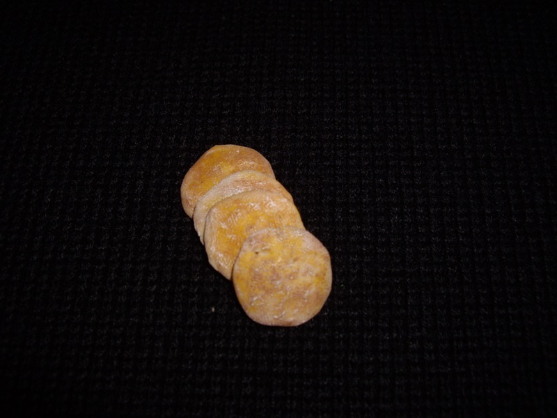

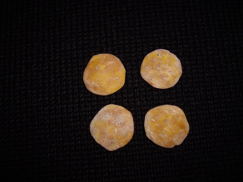

Este es otro trabajo que me estoy haciendo para el horno. Se trata de unas tortas de pan. Miden 2cm de diametro y el proceso es igual al de los bollos. La pintura que le he aplicado a pincel seco ha sido ocre, moka y blanco.

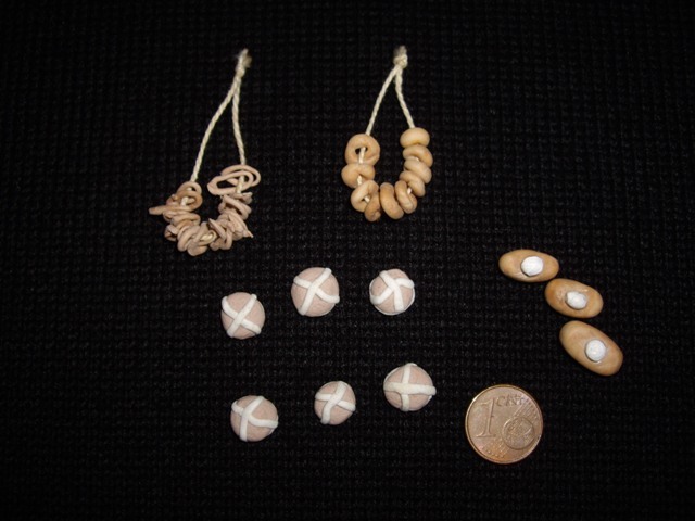

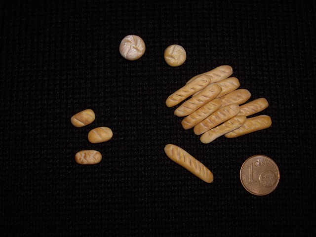

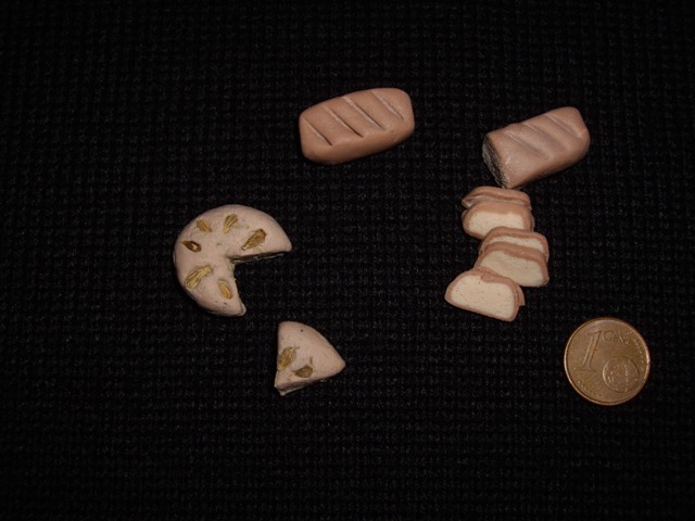

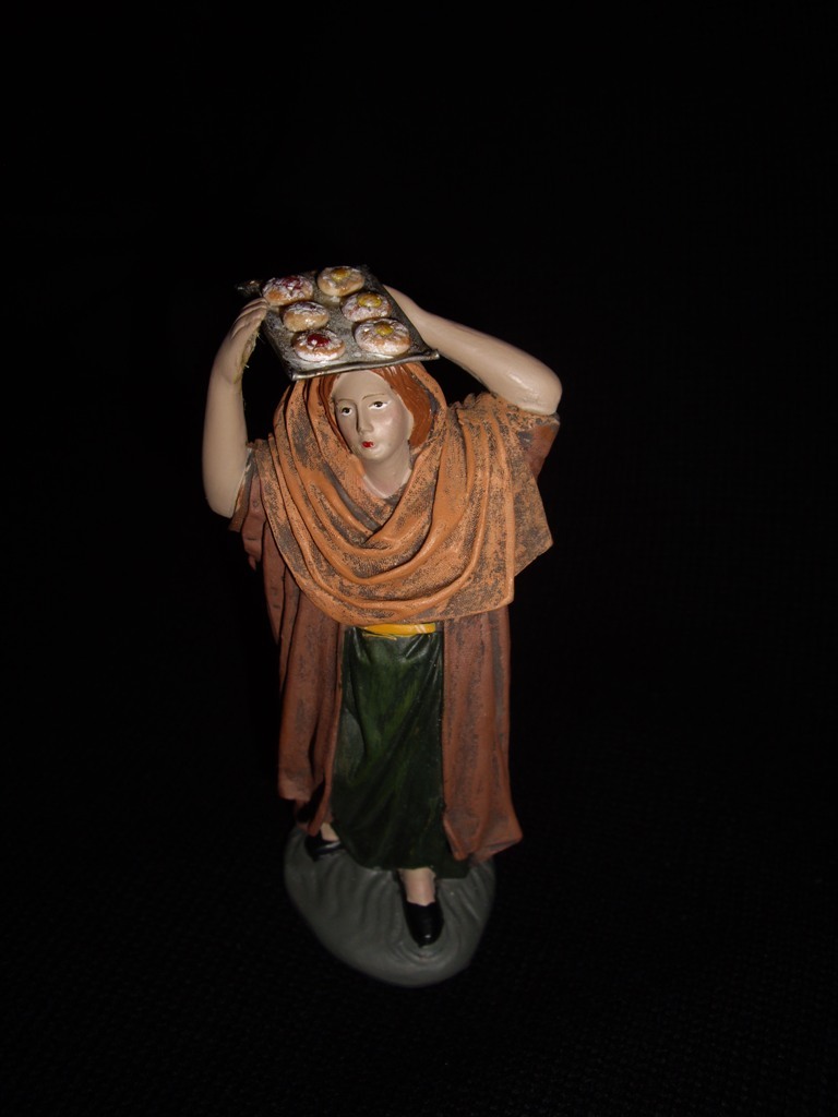

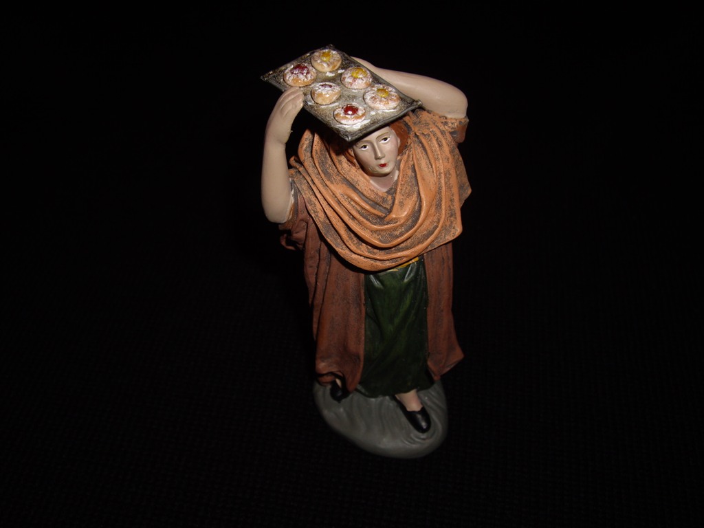

estos son los trabajos que sigo haciendo para el horno pasteleria, el proceso es el mismo que los anteriores, se modela en fimo, se hornea 10 minutos a 130ºc y se pinta. también os muestro una figura que adaptaré para el horno, antes iba sujetando leña, se la quité y le puse la bandeja de resposteria. espero que os guste
270

El Puerto de Santa Maria
que ganas entran... de comerme una... con su ciruelita jajaja
5440
KIKO SOS PANADERO? se ben re buenos!!!
La idea de los roscones me a encantado....todo esta para comerrrrrrseloooooo.Un saludo
628
¡Son geniales!Me encantaron las barras.¡Felicidades!
270
Muchas gracias amigos por vuestros comentarios.
1723
MUTXAMEL
Están perfectos,recien hechos.
UN SALUDO
¡¡¡¡¡¡¡¡¡¡¡¡¡¡¡¡¡¡¡que bien hechos!!!!!!!!!!!!!!!!!!!!!! dan ganas de comerselo.
