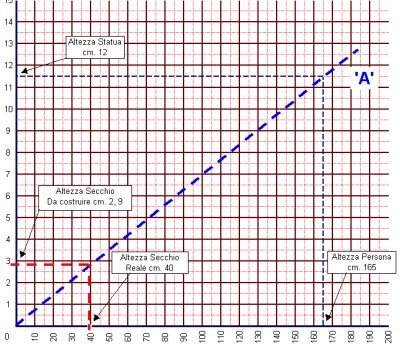

Sistema gráfico para el cálculo de las proporciones de un belén
En una hoja de cuadrícula trazar dos ejes perpendiculares.
* Marcar el eje horizontal con números de 0 hasta 200 con cadencia 10 (ejem.: 0, 10, 20, 30 ... 200),
* Marcar el eje vertical con números 0 hasta el número 50.
El eje horizontal representará las medidas de la realidad, mientras el eje vertical aquellas que se tienen que utilizar en proporción.
Individuamos un punto “A” del plan obtenido en corrispondencia con el número 12 del eje vertical (altura del pastor) y del número 165 (altura media de una persona real).
tabella-proporzioni-nel-presepe
Trazamos después una diagonal que empieza desde el punto de origen 0 y llega al punto “A”.
Ahora nuestro gráfico está preparado.
Supongamos que queremos conocer la altura de un cubo para una estatua de 12cm.
En horizontal , sobre el eje de las medidas reales, buscaré el número que corresponde a la altura de un cubo real de unos 40cm, trazaré una vertical perpendicular al eje hasta encontrar la famosa diagonal “A”, desde aqui nos trasladaremos en horizontal hasta llegar al eje vertical , andando a leer un número que será el que corresponderá a la altura del cubo que tenemos que realizar. Los dos sistemas son válidos, dependerá de vosotros utilizar aquél que os resulte más práctico.

GRACIAS ramocamix. seguramente utilizaré el sistema matemático ya que el gráfico no lo acabo de entender muy bien, muchas gracias.

Aqui tienes el grafico
(grafico.jpeg)
Adjuntos grafico.jpeg (72KB - 214 descargas)
