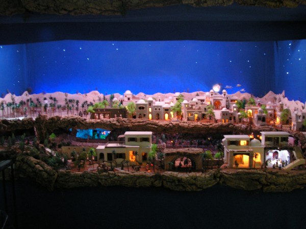

Aqui en la foto de este año, se ven los 2 pisos y en el fondo hay un espejo,
Este es un 3º piso pues lo que se vé en el fondo queda debajo del primero.

Muchas gracias Pitagorin.Aunque sea una foto de noche,me encanta.Voy a darme una vuelta por la dirección que me has dicho.
