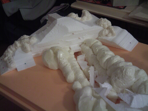

Yo estoy haciendo un rio en una plancha de porex de 6 cms de grueso. He tallado con cuter el lecho del rio y con espuma he elevado los bordes simulando rocas. En estos momentos estoy forrando el fondo con papel para darle rugosidad y luego lo pintare con pintura de la que usan en las terrazas para evitar filtraciones. Os adjunto una foto con el rio a medias, ya casi lo tengo acabado, hare otra foto y os la pondre.
(PIC0026.jpg)

¿Como se hace la espuma de la foto de arriba?
Estoy haciendo un rio y lo tengo bastante cuadriculado, no se si lijarlo o soldarlo, la verdad.
2/1/2010 11:52
cies - 2/1/2010 11:39 ¿Como se hace la espuma de la foto de arriba? Estoy haciendo un rio y lo tengo bastante cuadriculado, no se si lijarlo o soldarlo, la verdad.
Es Espuma de Poliuretano. La hay con pistola y sin pistola para poderla dar...
