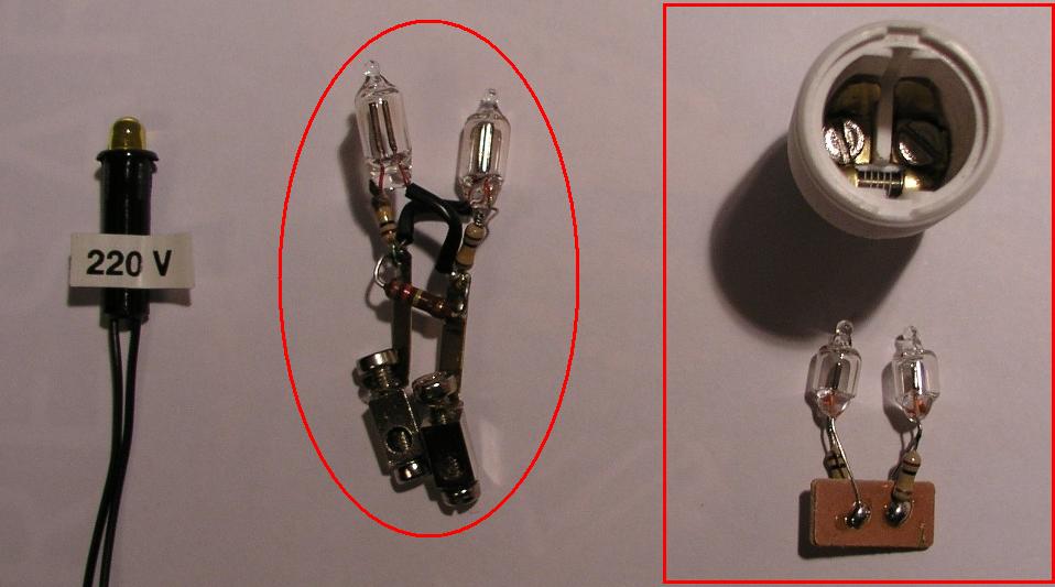

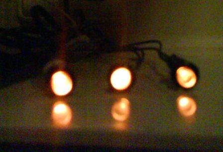

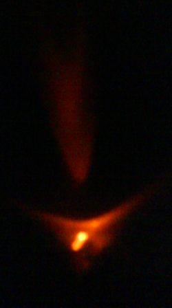

Buenos días a todos.
Ayer me compre unos leds amarillos que pueden utilizarse directamente a 220V.  El problema es que a mi me hubiera gustado comprar tamaño micro y con "efecto fuego" pero donde los compré me dijeron que sólo los tenían del modelo digamos siempre encendido o intermitente de coche.
Una vez que los he enchufado no me han convencido para nada. No son lo que me esperaba. Me gustaría saber si algún compañero belenista sabe si poniendo algún tipo de resistencia puedo hacer que parpadee como una antorcha.
Resulta que para poder ver la luz tengo que ponerlo de frente, pues si lo pongo digamos verticalmente la luz que hace es un poco pobre, y sólo se aprecia si se está muy oscuro. Además no sé como hacer antorchas con este capuchón tan gordo...
Gracias!

Hola, un saludo, por lo que veo en la foto, son led normales los cuales tienen poca intensidad lumínica, lo que mejor van para los belenes son los de alta intensidad, son bastante más caros...

para que ese led tenga algo más de luminosidad tendria que cambiar la resistencia. con lo cual llegaría a fundir. ten en cuenta que se baja la tensión de 220V a una tensión entre 1,5 y 3Voltios.

Te antepongo que para hacer relampaguear led es indispensable realizar un circuito electrónico, por tanto, tratar de solucionar el problema adquiriendo un cebador, sería un otra costea inútil porque no te funcionaría.
Por cuánto concierne su luminosidad, casi la tengo certeza que tú hayas adquirido a uno de aquellos led que se utilizan como luz de señal en los paneles de los armarios de distribución eléctrica.
¡Desaforadamente, estos miembros no tienen nada que ver con los que se utilizan en los belen!
Para mayor certeza ves si logras reemplazar las anteriores fotos con otras más definidos y posiblemente disparáis con la luz del día.
Uno de éste tiene que también comprender el largo de los hilos de enlace, la otra el contenedor del led y ella tercera el led fotografiado con un ángulo de 45°.
