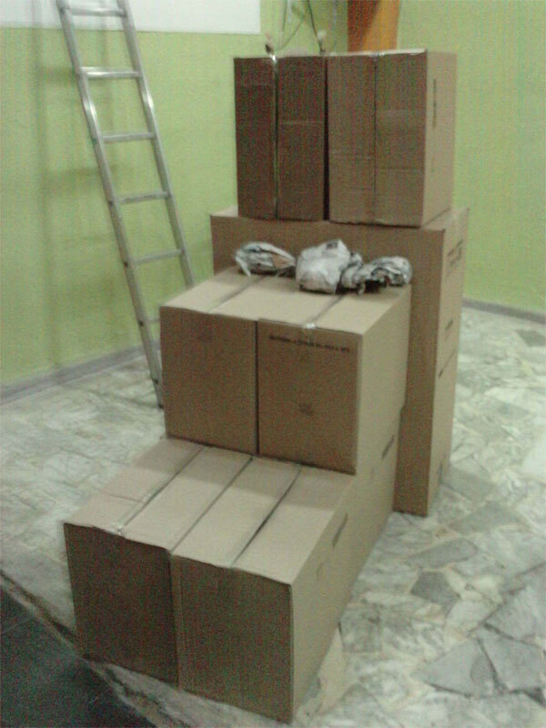

Gracias por la rapida respuesta. Esto lo pregunto porque vamos a hacer una montaña bastante grande. La estructura (como podreis ver en la foto) son cajas de carton que las vamos a forrar con bolas de papel de periodico. Mi idea era una vez puestas las bolas de papel de periodico forrarlo todo con papel de cocina o higienico con agua y cola y despues de esto darle una mano de escayola.¿Quedara bien?.

5440

ja ja ja diste con la persona indicada porque yo he hecho mis montañas asi , haciendo cartapesta no se si tengo alguna foto te muestro
si es grande no es necesarioque pongas la capa de servilletas o papel higienico, da una capa de papel de diiario le va a dar mas duereza y la ultima si con papel finito
tene pacienciaporque tenes que esperar que seque un poco entre capa y capa
5440
rellena con todo lo que tengas trozos de papel telgopor, (porex) y das arriba el papel o inclusive puede ser retazos de tela bien finita, yo uso papel
inclusive hasta lo hago con engrudo casero y ahi mismo si queres darle dureza le agregas , yeso, o enduido, no se si es el acuplast de ustedes yo hago un pastiche inmundo y le pongo de todo , arena , tierra lo que encuentro, pulpa de papel, sobre todo al la ultima capa
78
y ¿cuantas capas le darias?. Porque en principio queremos que por esa montaña vaya y rio y en la parte de abajo un lago. Ya ire subiendo fotos del paso a paso y de la montaña terminada y todo.

la foto esta muyyy chiquitaaaa
veo siencuentro algo más grande

5440
la cantidad de capas dependera de la dureza final que quieras, con dos de papel de diario y una de servilletas esta más que bien. pueden ser menos
tambien fijate en los post de lola que tan solo usa papel marron y pintura , es más rápido, pero todo depende que resultado final quieras
encontre el video de lola en el youtube busca el post porque debe haber algo más
Modificado por gilda 7/11/2010 20:56

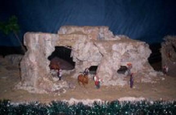

628
Yo encontré algo más grande.
(montaaaa.jpg)
Adjuntos montaaaa.jpg (24KB - 201 descargas)
5440
gracias paco , queria una foto mas de cerquita para que viera la textura , pero no se en donde deje las fotos

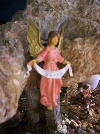

5440
aca encontre algo el primero tiene yeso y arena
el segundo es papel pintado con tempera
Modificado por gilda 8/11/2010 05:12
