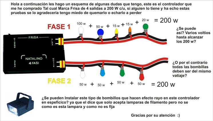

Ayuda con controlador dia y Noche distintos vatios en Bombillas?

Hola Alfredo.Vamos a ver:
Sin ningún problema puedes colocar bombillas de cualquier vatiaje siempre que no superes los 200 watios por canal.Por lo tanto tu opción de la fase 1 es perfectamente válida.
Respecto al tema del rayo pienso que este aparato no dispone de una salida opcional que se active en determinada fase, por lo cual tendrás que buscar un circuito electrónico con un temporizador para poder simular el rayo.
Prueba en el buscador del foro que seguro que encuentras la solución.

hola alfredo te aconsejo que no llegues a los 200 watios, deje siempre un mergen de diferencia por que yo lo hice y el fusible se quema.

Gracias Gose eso era justo lo que voy hacer poner distintos vatiajes y queria estar seguro, y Frank Gracias por el Comentario lo tendre presente pero que chimbo que no se le pueda sacar el maximo provecho ya que de por si 200w es muy poquito, pero bueeh ni modo

GOSE por otro lado lo que pregunto sobre el rayo es que si puedo conectarlo en la fase de noche por ejemplo con las otras bombillas de esa fase
59
HERVILLE-MOS
En principio , según el modelo que adjuntas creo que sí.Pero si quieres salir de dudas te aconsejo que te pongas en contacto con www.controladores.net/tienda_fmas/catalog/catalog/default.php?cPath=51 y seguro que te lo solucionan sin ningún problema.

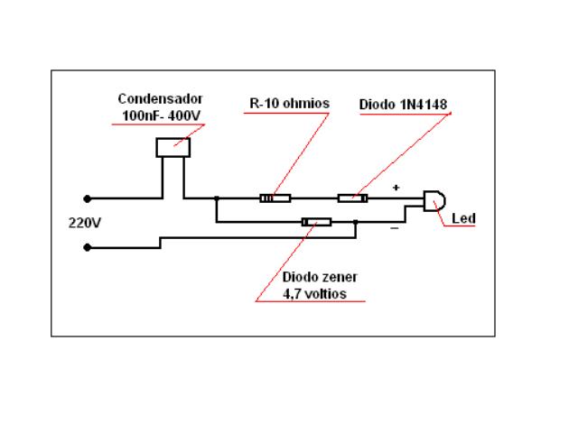

3949
Si te urge mucho poner un led, puedes hacer el siguiente esquema y conectarlo en paralelo con las demás lámparas y.....que tengas suerte.

3949
Un led, consume aproximadamente 100 mW (millivatios) es decir, diez led equivaldrían a 1W (un vatio).

Los distintos fabricantes especifican claramente que las fases de fundido son solo para lámparas de filamento. Es aconsejable no conectar ningún tipo de lámpara que lleve transformador, como podrían ser los halógenos de 12V. con transformador, los LED con su transformador para funcionar a 220 V., motores (p.e figuras en movimiento). Para estos elementos se debe utilizar la fase síncrona si el equipo la tiene. En un principio, conectes lo que conectes va a funcionar, pero la vida y funcionamiento del equipo se puede ver afectada en el momento más inesperado. Francisco, de FMAS, es un gran experto en estos temas, y simplemente he reflejado en este post las aclaraciones que él mismo me ha hecho sobre esas dudas que en este hilo se exponen.
