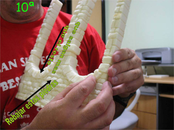

Itzi - 16/9/2006 11:30 AM Tengo que hacer unos arcos. Tengo la forma hecha en porexpan y no se si tengo que tallar las piedras sobre la estructura o "enlosarlo" por encima de la plancha. Lo que no sería capaz es de hacerlo "piedra a piedra" ¿Podeis aconsejarme?
Hola Itzi
Si tienes la forma tallalos en la pieza rebajando todas las piedras de alrededor ó la
pared para que las piedras del arco sobresalgan un poco del resto.
( te pongo foto)
Modificado por galtxa 16/9/2006 13:44
(piedras.jpg)
Adjuntos piedras.jpg (77KB - 170 descargas)

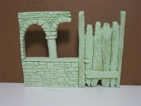

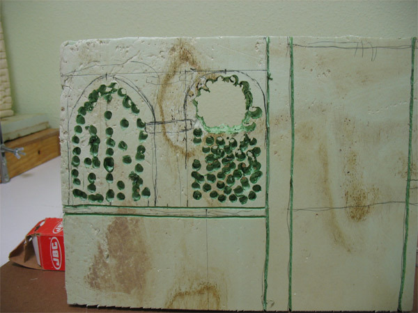

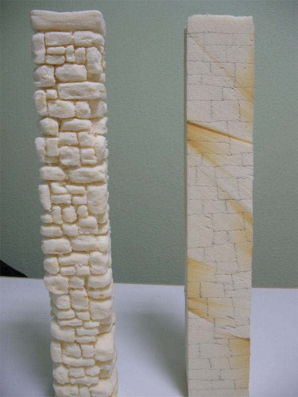

Itzi - 17/9/2006 12:42 AM Galtxa. Lo que me muestras sería perfecto pero ¿como lo tallas para que quede tan real? Un saludo.
Hola Itzi
Primero corto la pieza , luego dibujo las piedras ,con el soldador marco las juntas
y con el cuter les doy la forma luego con los dedos ó untrozo de piedra les paso por
la superficie para dar la textura y a pintar
