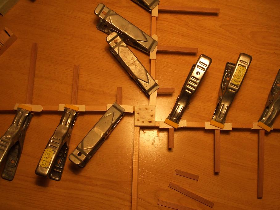

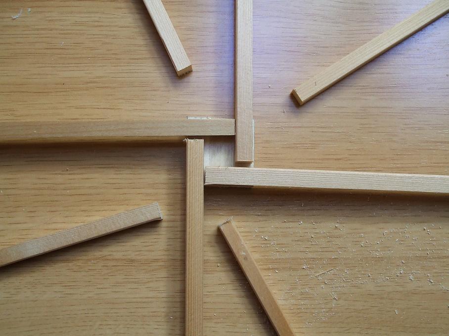

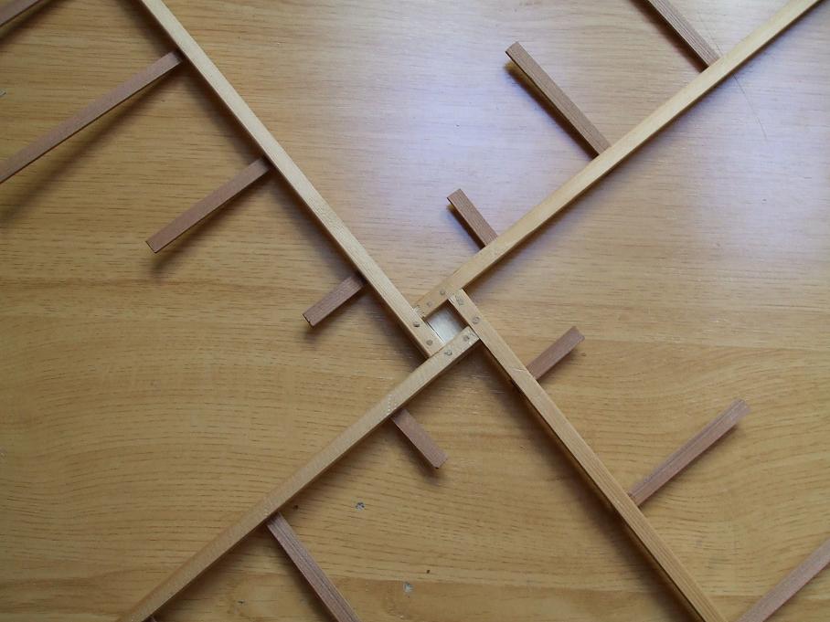

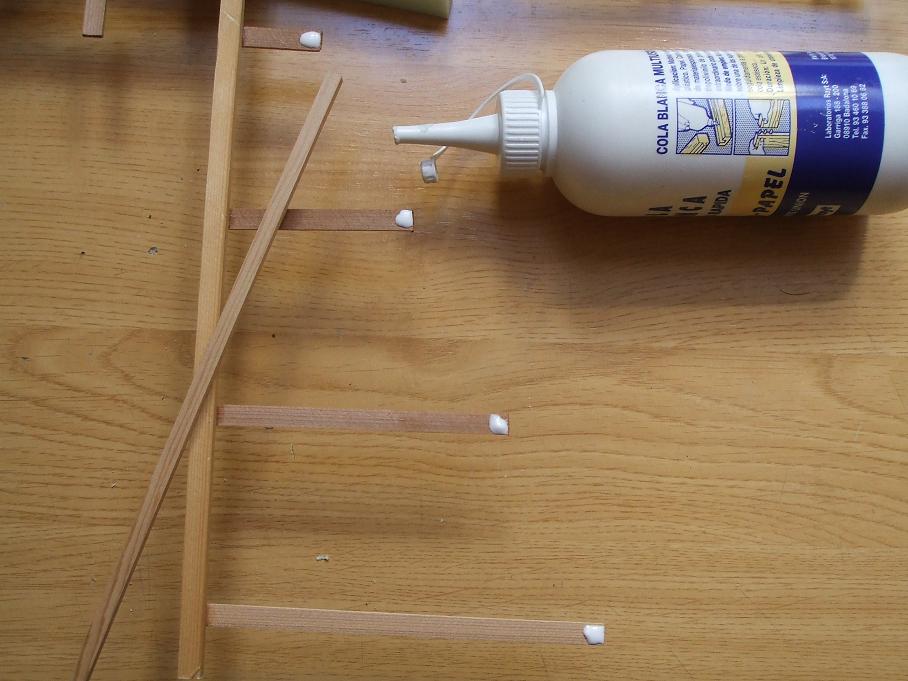

Buenas tardes:

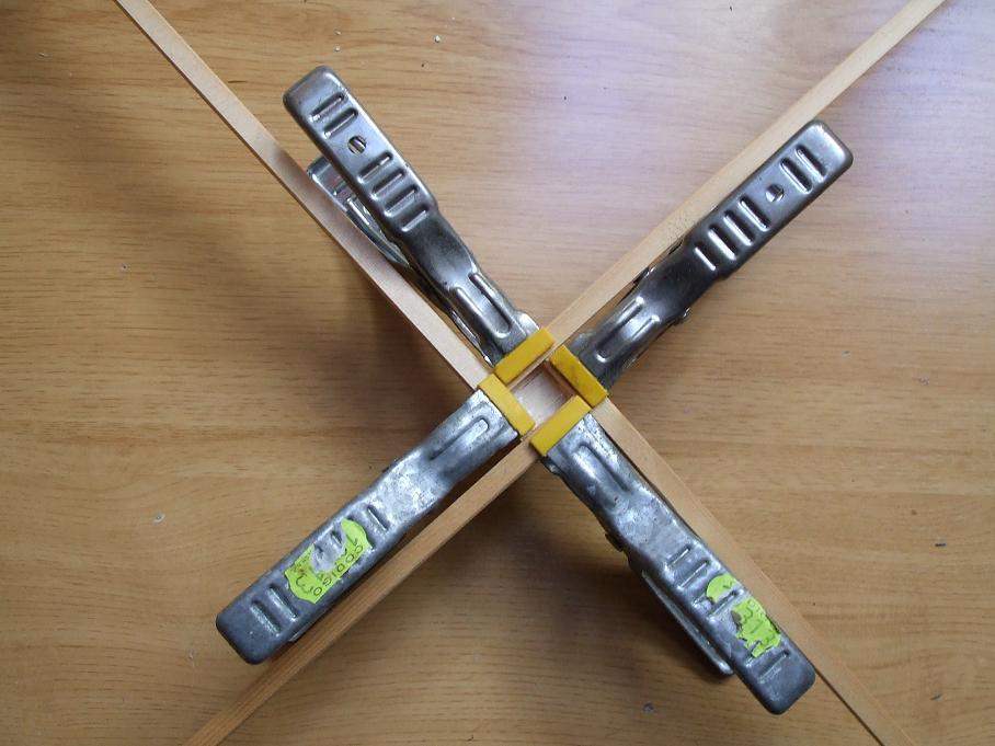

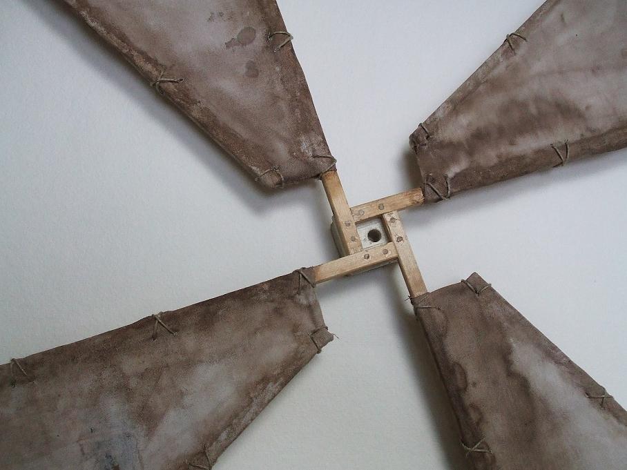

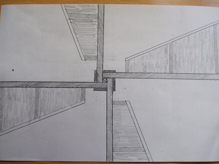

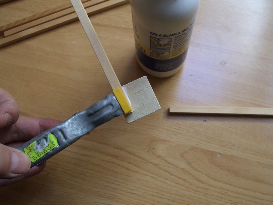

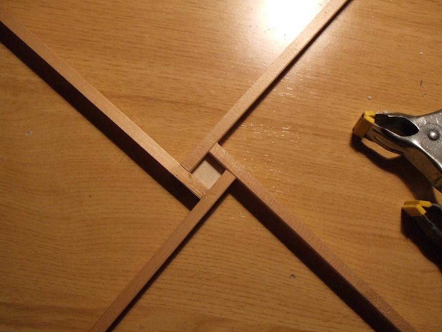

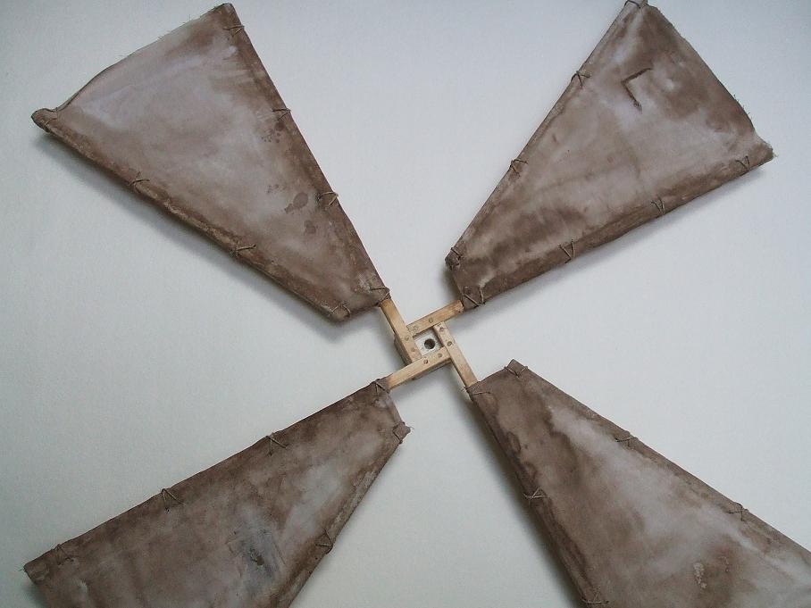

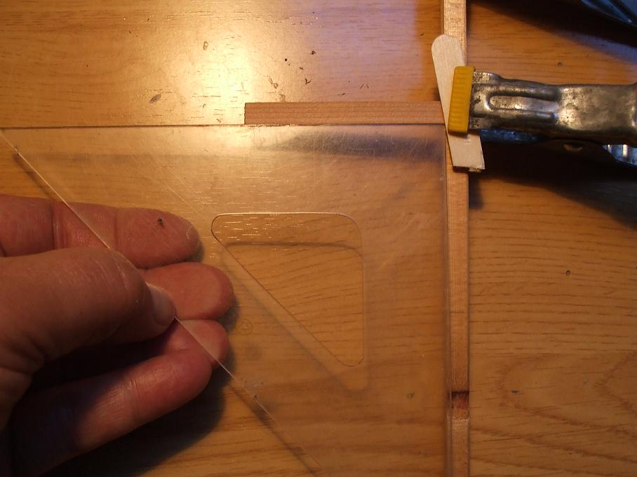

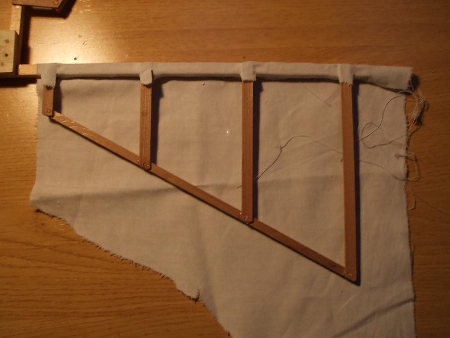

Siguiendo con lo que os comentaba en el tema anterior (tela metálica) os voy a presentar las velas del molino, tal como las hago yo.
Son de cuatro brazos, que no están enfrentados unos a los otros, no son continuación unos de otros, de esa forma consigo que los palos sigan igual de fuertes al no tener que rebajarlos en el cruce con el opuesto (o continuación) y disponer de una superficie suficiente para unirlas al eje. He puesto un dibujo coloreado (Foto 3) en el que se aprecia mejor.
Con este son ya dos temas que son parte del proyecto general, molino de viento. Asumo el anacronismo, pero a mi me gusta mucho un molino de viento en el Belén, es más; es de los pocos movimientos que me gustan en los Belenes.
Espero que os guste y, como siempre, estoy a vuestra disposición para aclarar cualquier duda que os pueda surgir.

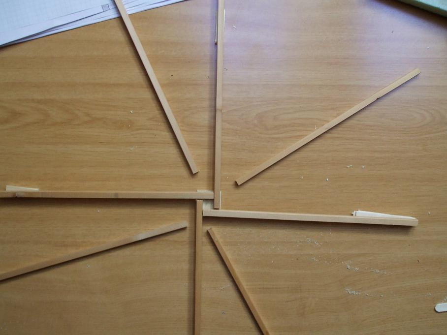

(004.planteamiento.JPG)
(005.planteamiento cerca.JPG)
(006.pegamos a la base.JPG)
(007.presionamos.JPG)
(008.assà queda.JPG)

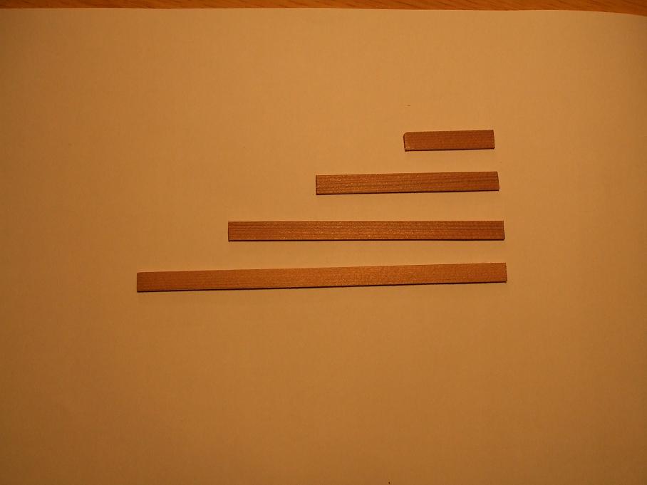

(010.las costillas.JPG)

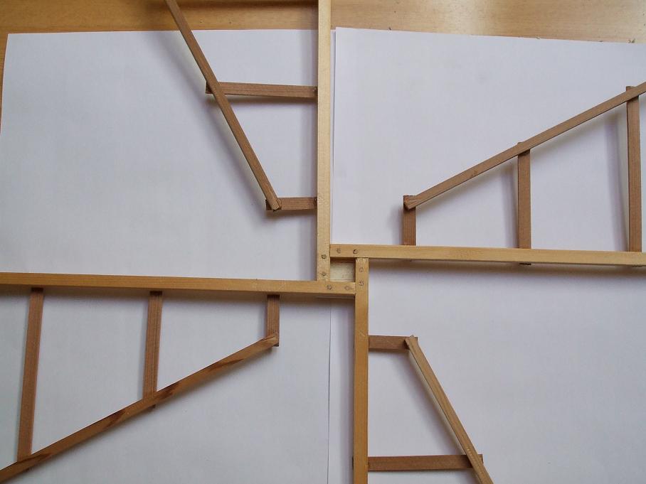

(011.pegamos las costillas.JPG)
(012.1aseguramos perpendiculardad.JPG)
(012.assà quedan.JPG)
(013.pegamoslas contras.JPG)
(014.presionamos.JPG)
(015.assà queda.JPG)

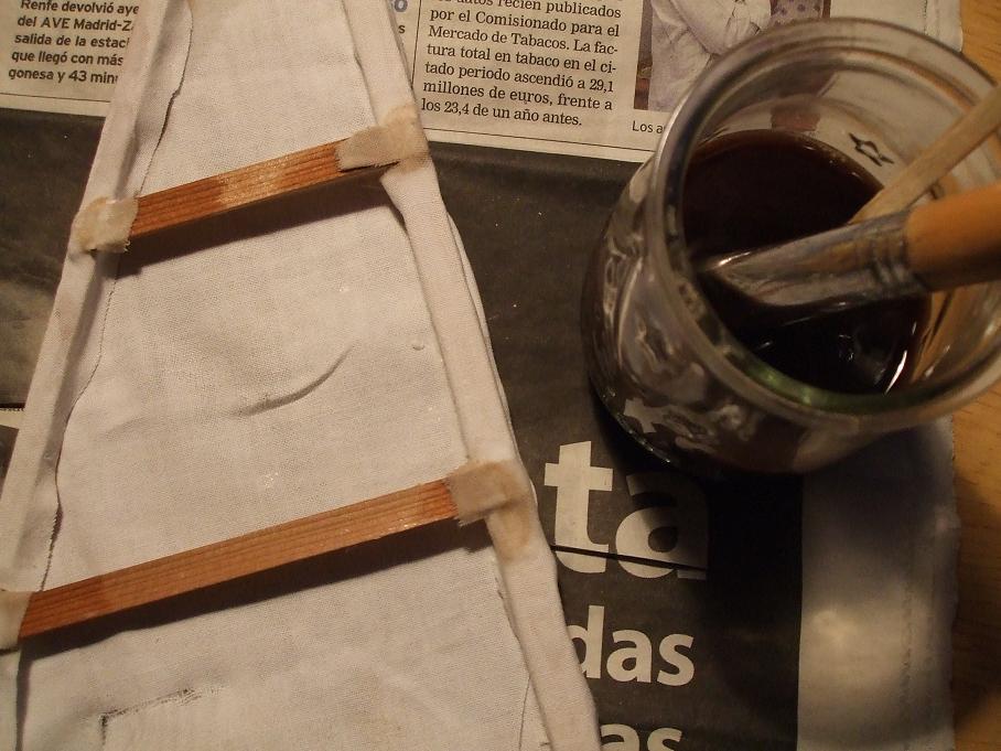

(016.entelamos encolando.JPG)
(017.lijamos hasta romer la tela.JPG)
(018.assà queda.JPG)
(019.nogalina bastante aguada y cola.JPG)
(020.assà quedan, rrÃgidas y tersas.JPG)
(021.anudamos la tela.JPG)

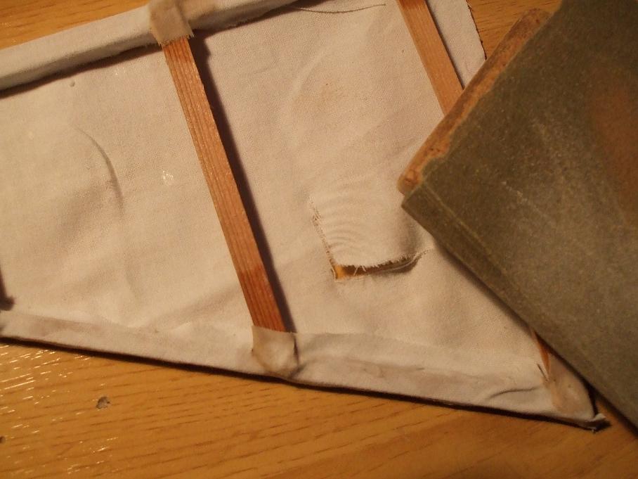

Tengo una duda... ¿por qué lijas las maderas despues de encolar y entelar? ¿tienes algún motivo para hacerlo? ¿quizás lijas la tela too?... yo lo hubiera hecho antes, al principio, hubiera lijado todos los palitos individuales sueltos, antes incluso de encolar, así hubieras evitado... romper la tela incluso como tú mismo dices en una foto... ¿o lo has hecho adrede por algo que no capto?

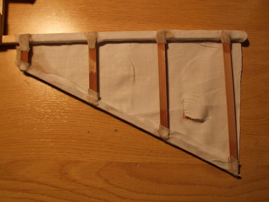

Sunny, sí a la primera cuestión. Como le digo a Conchi pondré el tema del movimiento en breve (cuando vuelva del dichoso viaje) y parece que hay un pequeño error explicativo, SÓLO lijo la tela para romperla y envejecerla, además del "7" hay otro pequeño roto en el aspa contraria (se ve poquito).
A las tres, gracias por seguir el paso a paso.
Falta un "minipaso", es que, después de encolar las costillas al palo fuerte del aspa y a la trasera (el otro palo más delgado) las he espigado a ambos palos (se ve en la primera foto del entelado), me gusta mucho espigar las maderas, de forma que adquiere una gran consistencia la unión.

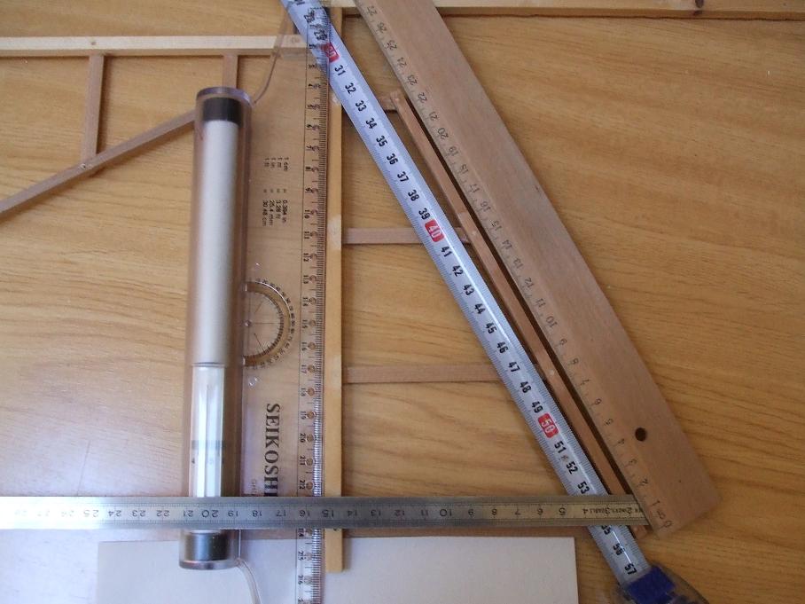

En principio falta un paso a paso de la edificación en sí misma, donde pondré un despiece y sus medidas, no obstante las aspas miden:
Los palos perpendiculares 26 cm., total, con la pérdida del cuadradillo central 50,5 cm
Los palos oblícuos 23 cm, total de punta a punta 56 cm.
parte ancha del aspa entelada 14 cm, estrecha 3,5 cm.
Te pongo una foto para que lo veas mejor. Las reglas se han movido un poquito pero.... Espero que se entienda. Si te surgen dudas, ya sabes, a preguntar.
