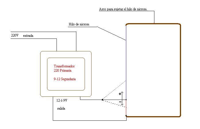

Hola he comprado un transformador y quiero asegurarme que es el indicado, os dejo los datos y ustedes expertos decid:
Alimentador AC/DC, 230VAC ~50Hz -1000mA
voltaje de salida: 1,5-3-4,5-6-7,5-9-12VDC
Este sirve?? yo creo que si pero ustedes entendeis mas, una cosa que voltaje le pongo 12 o 9, espero vuestras respuestas, gracias antetodo y rapidito que tengo ganas de empezar jejeje.
felices vacaciones, carlos.
179
utrera (sevilla)
ya que no e respondiais intente hacerlo, y al enchufarlo empezo a salir humo del transformador, me podrias decir que he hecho mal??

3949
Hola Carlos, para empezar te diré que tenemos pocos datos para ayudarte, pero voy ha intentarlo: en primer lugar, tienes que asesorarte de que el cable que usas es de níquel-cromo (NICROM) también influye la sección de dicho cable, para ir concretando, si el cable es demasiado largo o demasiado gordo, podría tener un consumo excesivo y fundir el transformador. Mi consejo es que tal y como te muestro en el dibujo, vayas deslizando una de las conexiones hasta que consigas la incandescencia deseada en el cable, te aconsejo que empieces a partir de 20 ó 25 cm., que es más o menos lo adecuado para ese voltaje de 9 -12V. Mi consejo es que uses un transformador de corriente alterna, o sea sin rectificar, puedes usar uno de estos que se utilizan para lámparas dicroicas que son de 4 A. (4.000 mA) seguro te funcionará de maravilla.
Carlos, de momento empiezas con este método y más adelante te explicaré otra opción a través de un regulador de intensidad. Si sigues teniendo problemas lo expones aquí en el foro o me mandas un privado.
(Dibujo.JPG)
Adjuntos Dibujo.JPG (21KB - 337 descargas)
179
utrera (sevilla)
entonces el que yo tenia de 1000mA no valia por eso verdad??. otra cosa el hilo que tengo si es de nicrom y el tamaño no estoy seguro, es el mismo muelle que aparece en comentarios anteriores, hechale un vistazo aver si es el deseado, espero que sea asi, mañana buscare ese tranformador, muchas gracias por todo, da gusto estar con todos vosotros.
un saludo y felices vacaciones!!

115
me comprado el adaptador que dice el forero karlitos pero no se lo que le pasa, segun he visto ese adaptador lo han puesto otros foreros y le han funcionado perfectamente, mi problema es que empieza a calentar y me corta el porex pero a los 30 segundos se enfria y ya no corta nada de nada.... que es lo que le puede pasa???
3949
Conver - 29/6/2010 19:46
Cuanto más sofisticadas son estas fuentes de alimentación, más protegidas están y algunas van provistas de un disyuntor tasado a un consumo especifico, para evitar que el alimentador se estropee. Yo, -como digo más arriba- probaría con un simple trasformador de corriente alterna de 3 ó 4 Amperios (A) y un regulador de intensidad....y seguro te funciona.
