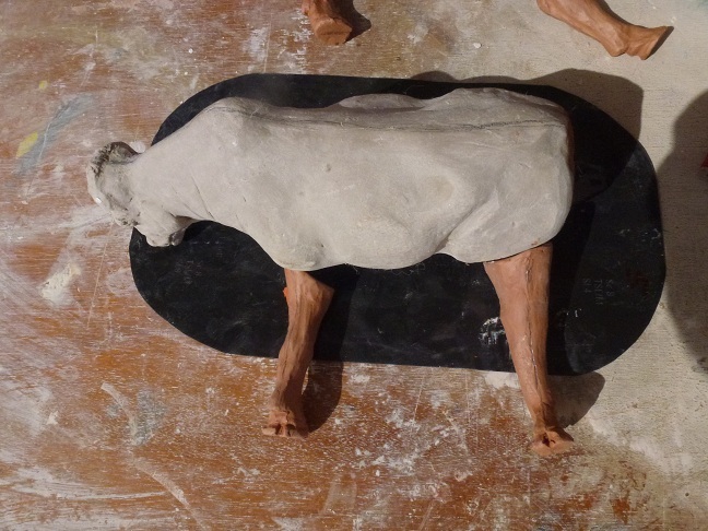

3- Se marca con un lápiz toda ella por la mitad, todo el cuerpo y las patas.
4-Yo utilizo los clichés de resonancias y RX, tengo muchos debido a mi  columna.

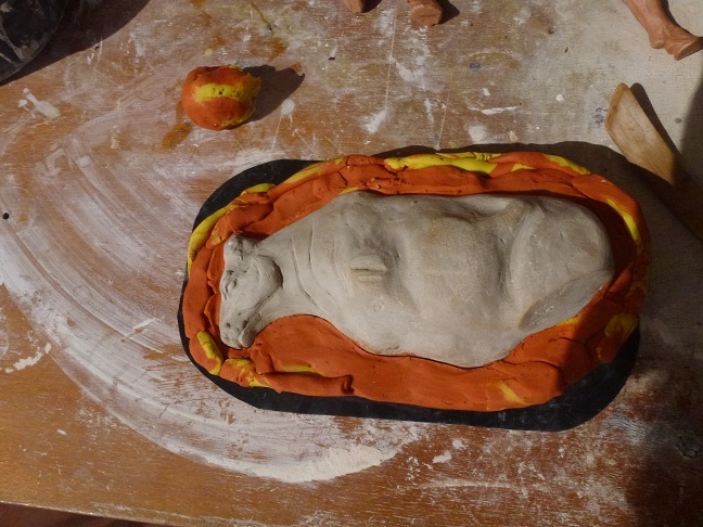

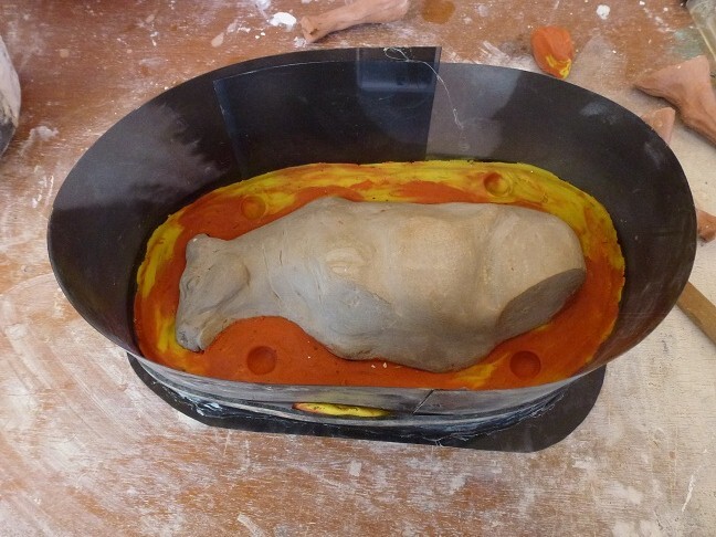

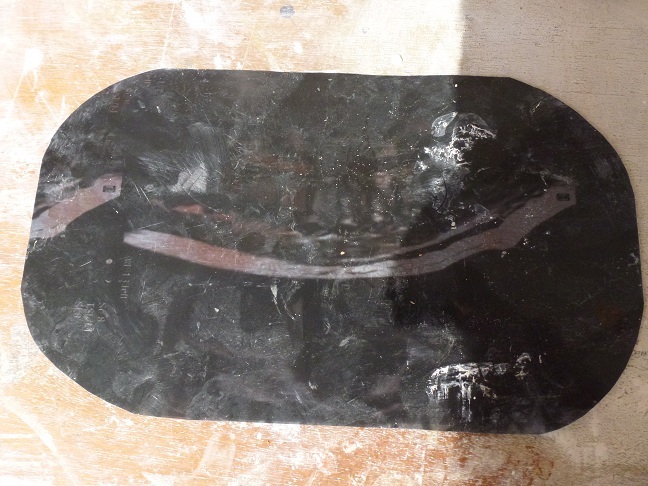

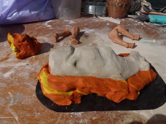

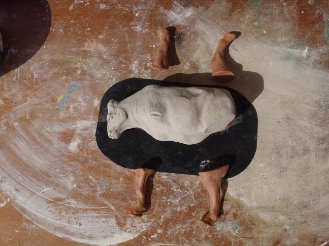

5-Encima del cliché y sobre una cama de plastilina colocamos la pieza tapando hasta la mitad marcada con el lápiz.

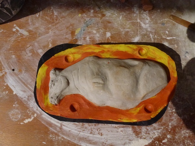

6- Vamos colocando la plastilina en rededor, podemos hacerlo en circulo o rectangular, agusto de cada uno.
7-Alisamos la superficie y hacemos unas hendiduras para que luego encaje una parte con la otra sin moverse.

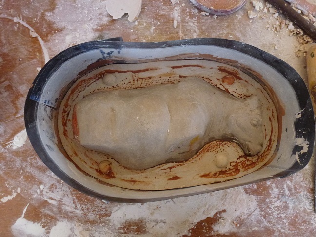

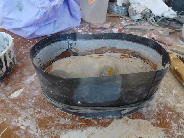

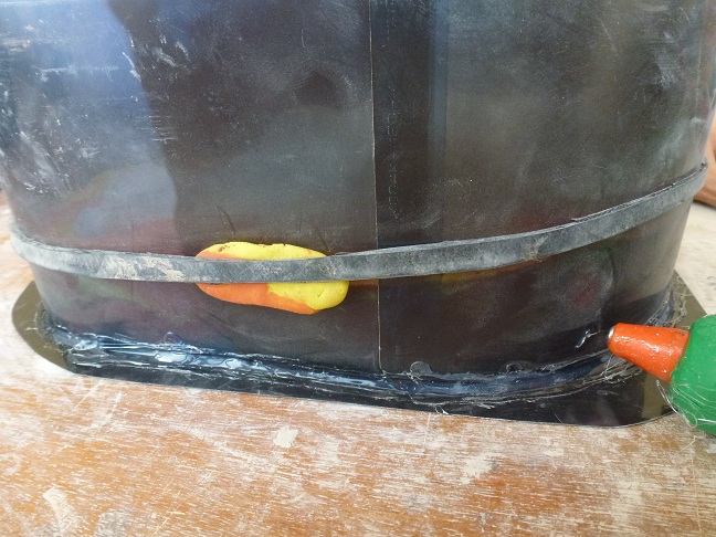

8-Con el mismo material vamos haciendo la caja cerrada lo suficiente alta para rellenar de escayola, minino 2 cm.              Para que solides y consistencia.
9-Soldamos la pared a las base para que no se escape la escayola y además colocamos una cinta elástica que presione sobre la plastilina.

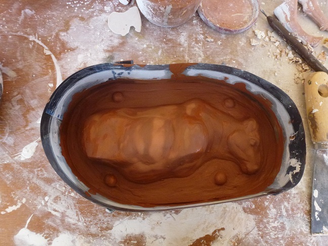

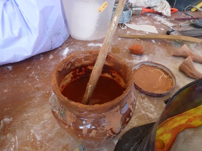

10- Este bote contiene barbotina como desmoldeante, para mí lo mejor y más cómodo para que no se pegue la escayola a la pieza.

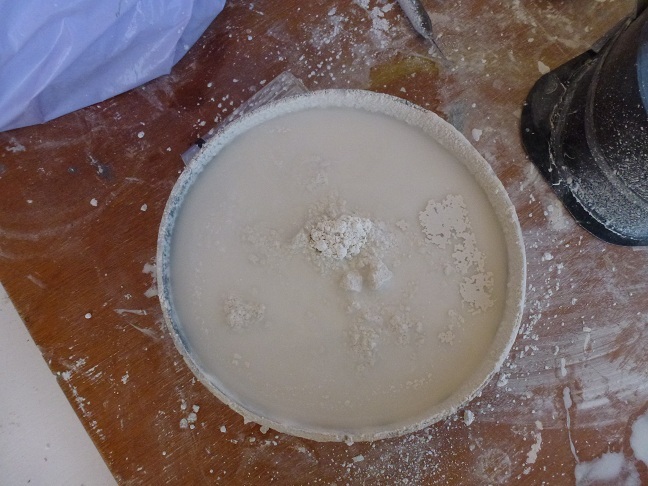

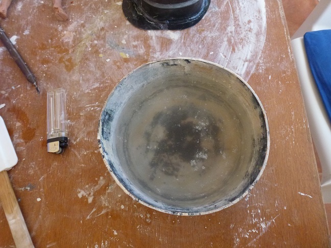

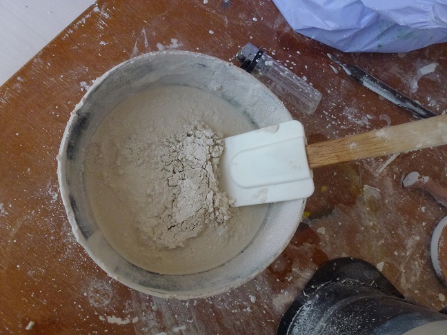

11-Recipiente para amasar la escayola, este es de goma y tiene unos 15 cm de diámetro.
12.Con un pincel pinto la pieza con la barbotina, todo bien cubierto.

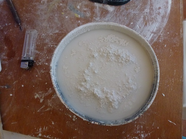

13-Vierto sobre el agua la escayola  espolvoreando poco a poco, no hacerlo de golpe.
14- Llenar de escayola hasta que quede la parte central sin cubrir.
15- Dejar reposar un rato, enciende un cigarro y fuma la mitad por lo menos y luego remover lentamente sin hacer burbujas, yo lo hago sin meter la mano, con una espátula de silicona de las de cocina.

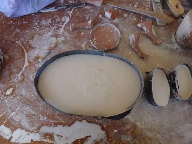

16- Verter la escayola sobre la pieza, siempre en el mismo lado, ella sola va tapando la pieza, hacerlo lentamente hasta cubrir al menos 2 cm. de espesor.

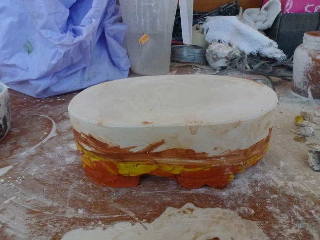

17-Dejar fraguar al menos un hora antes de quitar las paredes de la caja.
18- Ya hemos quitado la pared.

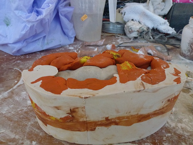

19- Damos la vuelta a la pieza y quitamos la plastilina.
20-Hemos quitado la plastilina y limpiado la superficie de escayola.

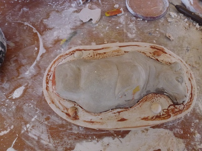

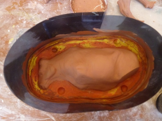

21-Volvemos a colocar la pared de la caja para hacer la otra parte, colocando también la goma elástica que haga presión sobre lo hecho.
22-Vista de pájaro sobre el interior.
23-Volvemos a pintar con barbotina la pieza y la escayola.

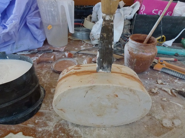

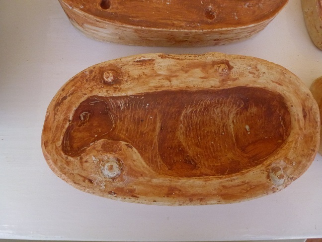

24-Una vez fraguado bien, mínimo una hora, quitamos la pared, retocamos el molde por fuera para que quede bonito a nuestro gusto y con una espátula colocada en la unión de las dos partes del molde le damos un golpe seco hasta que ceda un poco y abrimos el molde.

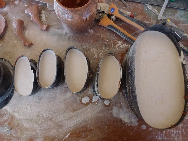

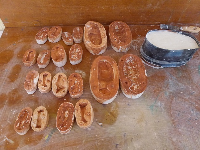

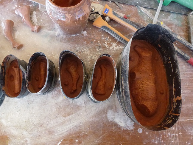

Podemos seguir sacando mas moldes, quitamos una parte y hacemos la misma operación todas las veces que queramos, teniendo en cuenta que debemos cambiar la pieza y así sacamos cuantos moldes queramos de la misma pieza.
Una vez terminado el molde, lo lavamos y dejamos secar algunos días antes de utilizarlo.

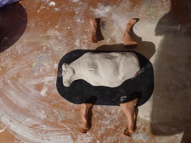

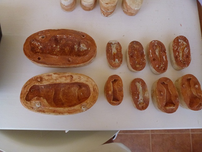

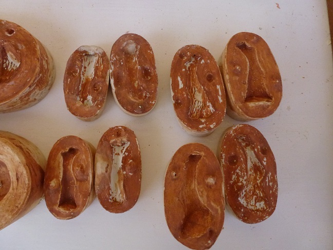

Con las patas hacemos la misma operación.

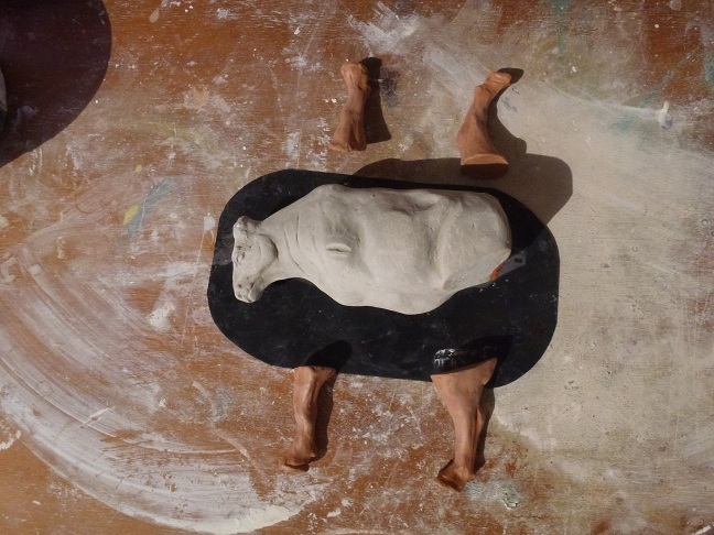

Las fotos siguientes son de una oveja con sus patas.

(OVEJA Y PATAS.JPG)
(PATAS.JPG)

(UNA PARTE MOLDE OVEJA.JPG)

Yo he utilizado varios desencofrantes, jabones, petroleo, vaselinas, etc. pero lo mejor que he utilizado siempre es la barbotina, el inconveniente es que deja manchado el molde, pero eso no tiene importancia ya que al reproducir siempre se mancha el molde. La barbotina es lo mas sencillo y de menor coste. Para unir piezas de barro la utilizo como una papilla clarita y  para los moldes le pongo un poco mas de agua para que no me haga cuerpo entre la pieza y el molde.
La primera vez que hice moldes me volvi loco utilizando distintos desmoldeantes; fui a un taller de escayolistas y me dio un liquido que utilizan ellos y no mancha, ellos hacian piezas de decoracion de escayola, me dieron la receta pero no la recuerdo, de esto hace mas de 25 años; posteriormente, con el tiempo, y charlando con distintos imagineros y ceramistas he llegado a la conclusión de que , para mi, lo mejor es la barbotina, nunca se me ha pegado una pieza con otra. Utiliza varios productos y luego decide. Ninguna pregunta es tonta, solo son dudas.

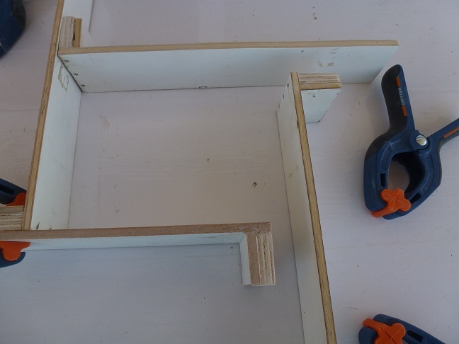

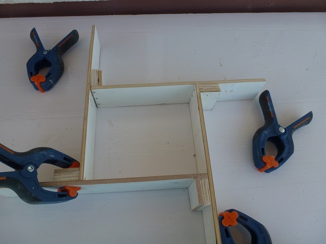

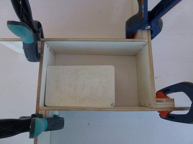

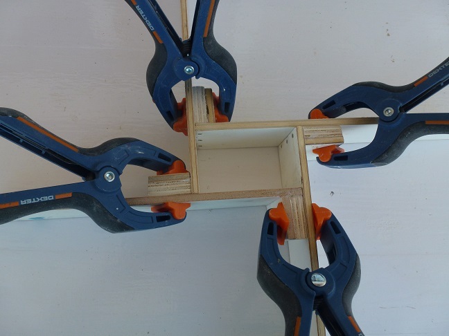

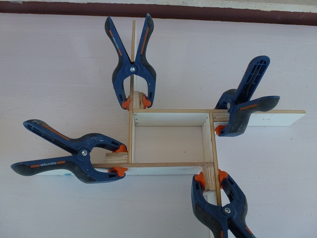

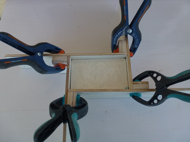

Para los que os dedicais a reproducir figuras con moldes, bien con escayola o con silicona, os pongo la forma de hacer cajas multiusos en tamaño, todo depende de la altura que se le de a estas cajas. Aunque en las fotografías no se nota mucho, aqui hay dos cajas, una de cinco centimetros de altura y la otra tiene nueve centimetros.
Tanto en las bases como en las esquinas, se debe poner plastilina o barro para que no tenga escape la escsayola o la silicona del  molde.
foto30.- Caja vacis
31.- con molde de escayola
32.- mas grande
33.-mas pequeña
34.- armando
35.-desarmada
