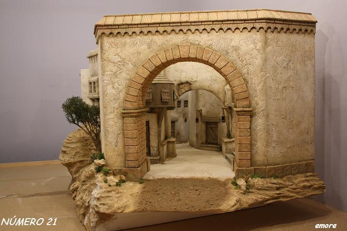

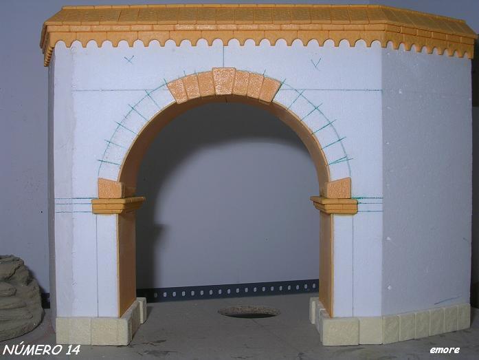

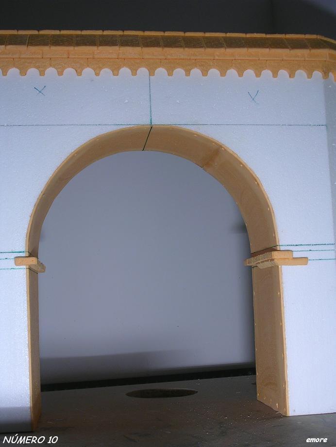

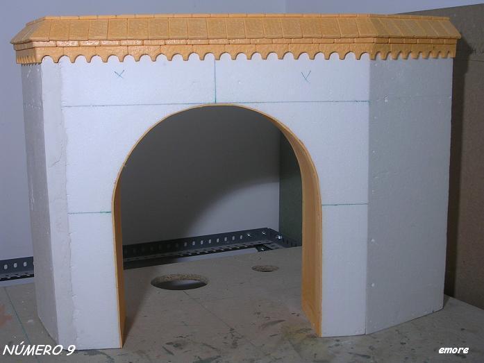

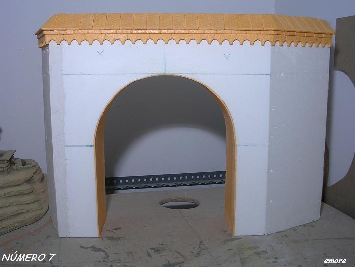

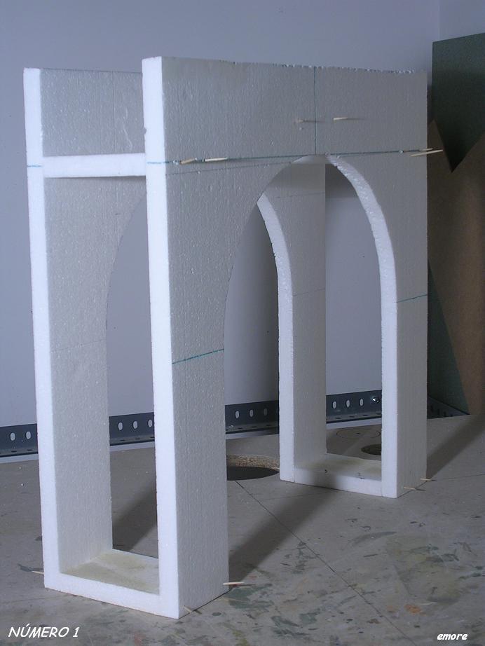

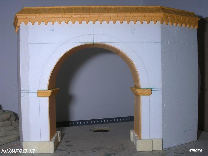

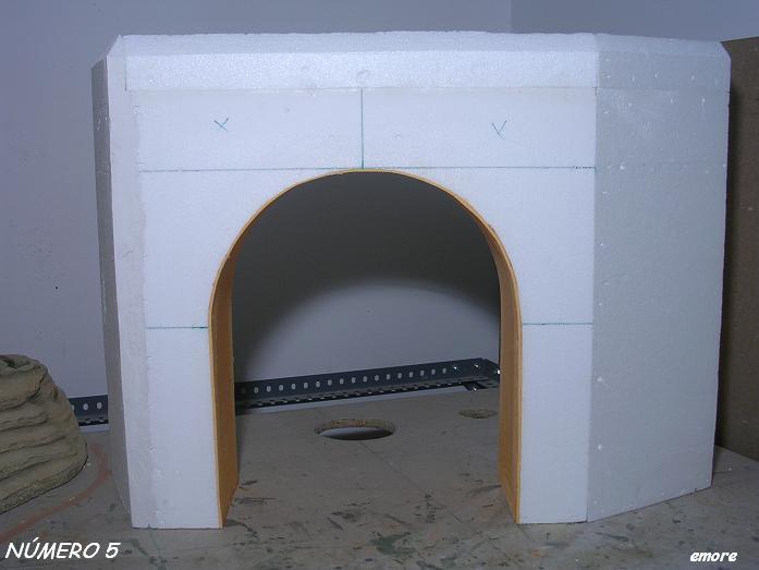

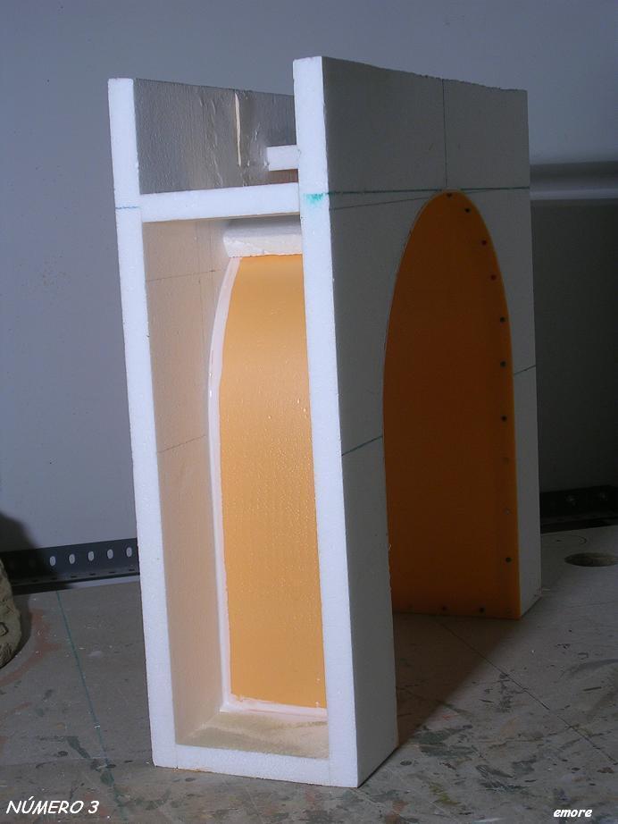

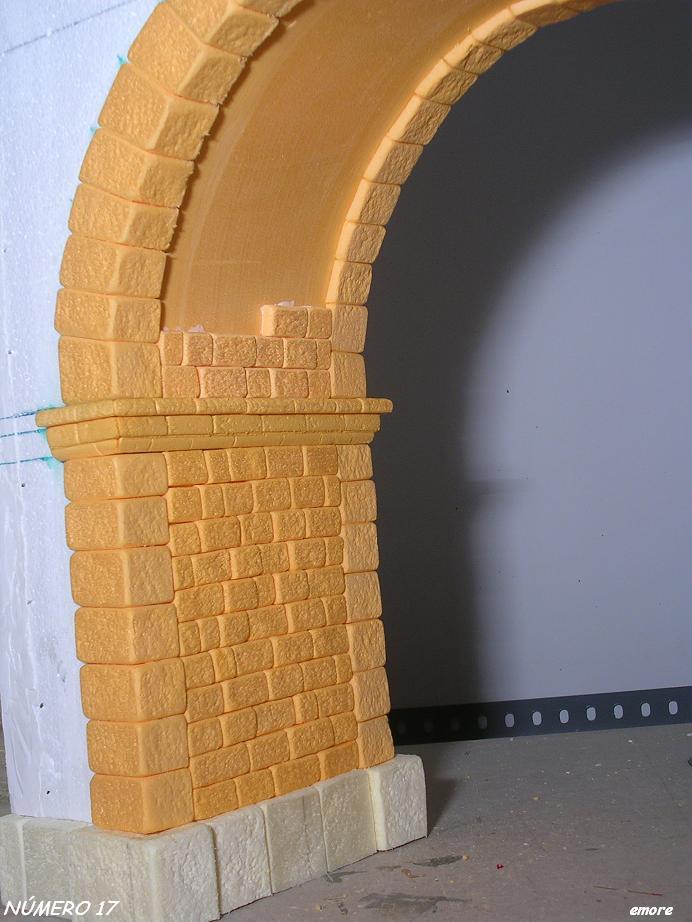

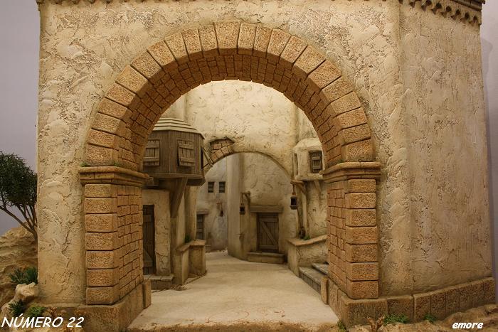

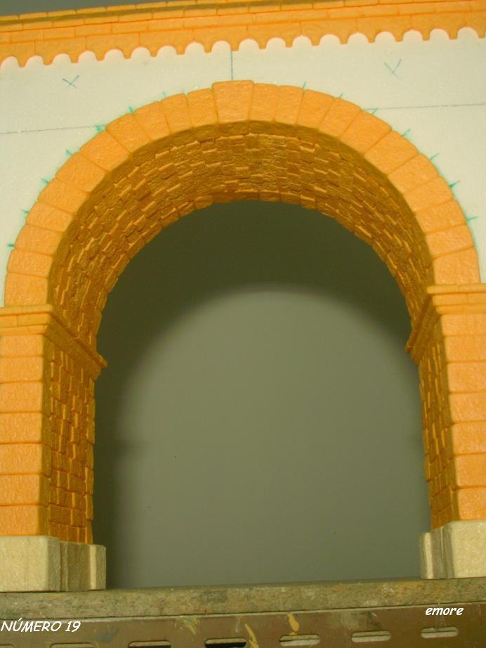

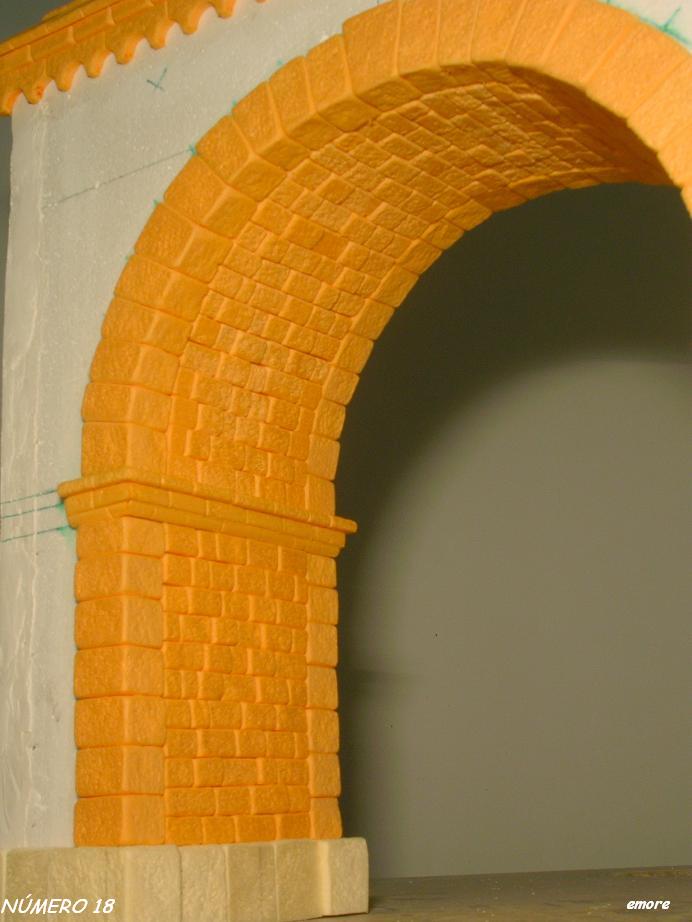

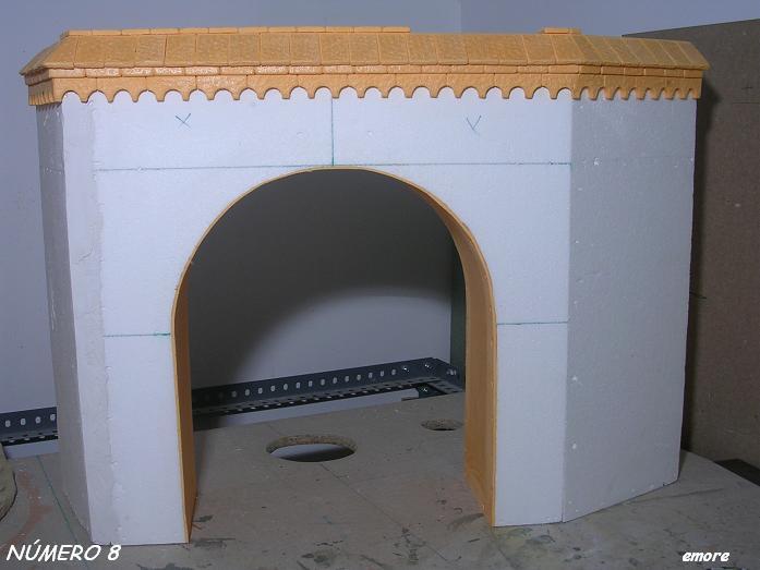

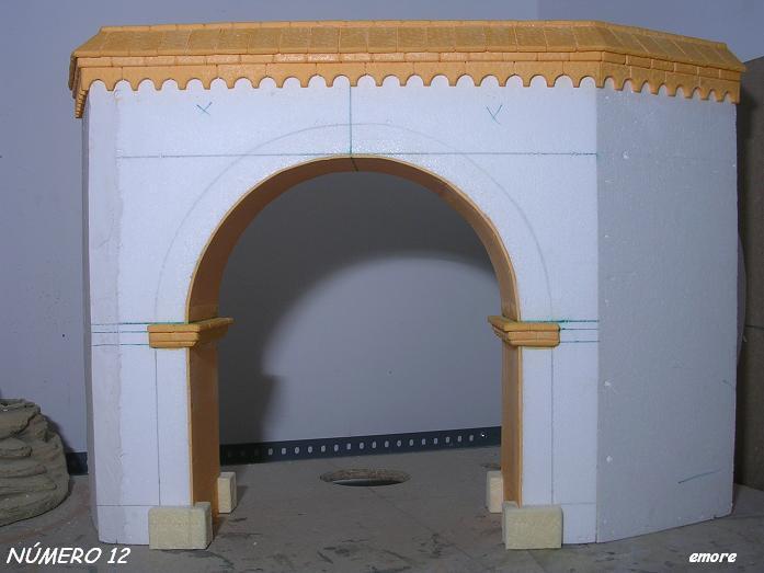

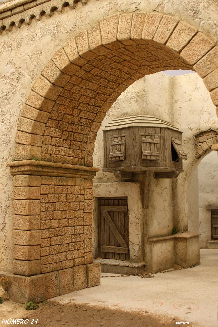

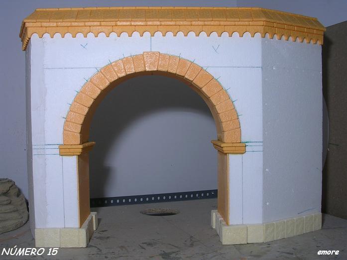

Por si a alguien le interesa, pongo el proceso de construcción del ARCO DE ENTRADA AL PUEBLO DEL BELÉN 2009.
Como en el caso de la herrería, solamente pongo las fotos para que sigáis dicho proceso; de todas maneras, los que tengan alguna duda, no tengo ningún inconveniente en explicarlas.
Un cordial saludo.

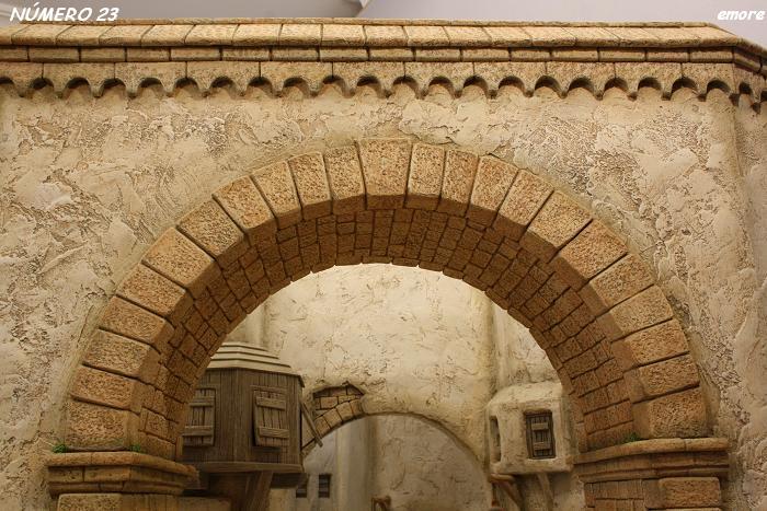

En primer lugar GRACIAS y reitero mi más absoluta admiración por tu destreza. Es un auténtico placer ver tus obras. Son perfectas.
Y ahora tengo un par de preguntas:

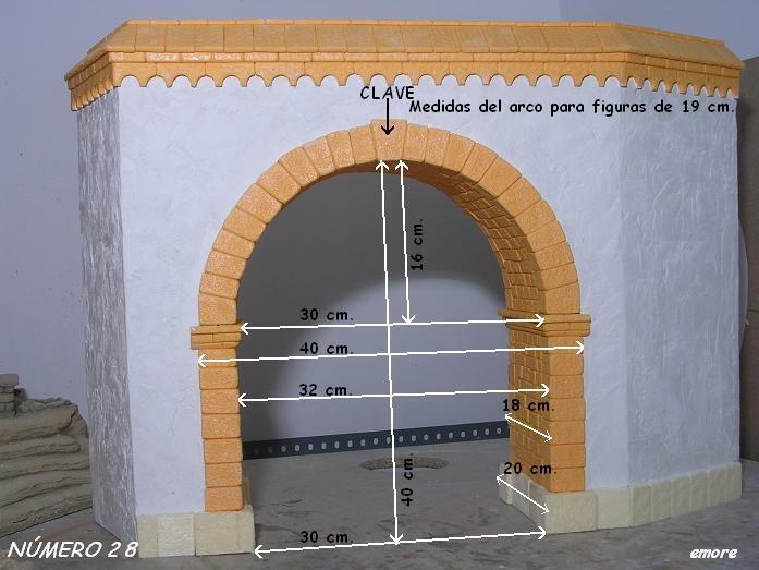

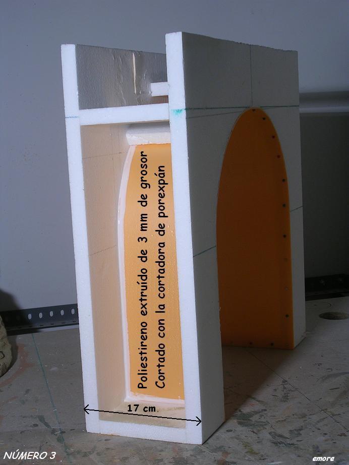

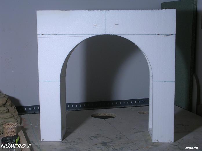

- En la foto 3 se ve como entre los dos frontales del arco has puesto otro arco que une las dos partes donde luego vas pegando el pórex denso. ¿Qué material has utilizado, es madera de balsa o es pórex denso, de qué grosor en ambos casos?
- ¿Cual es la altura del arco desde el suelo a la clave?
Muchísimas gracias de nuevo.

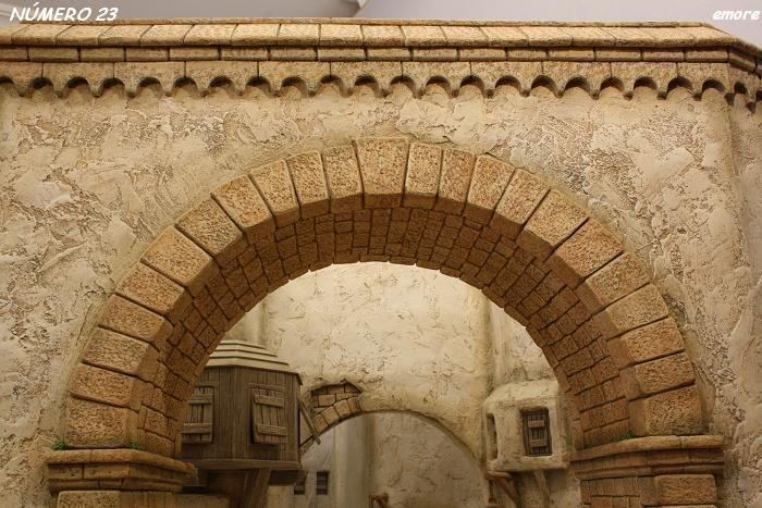

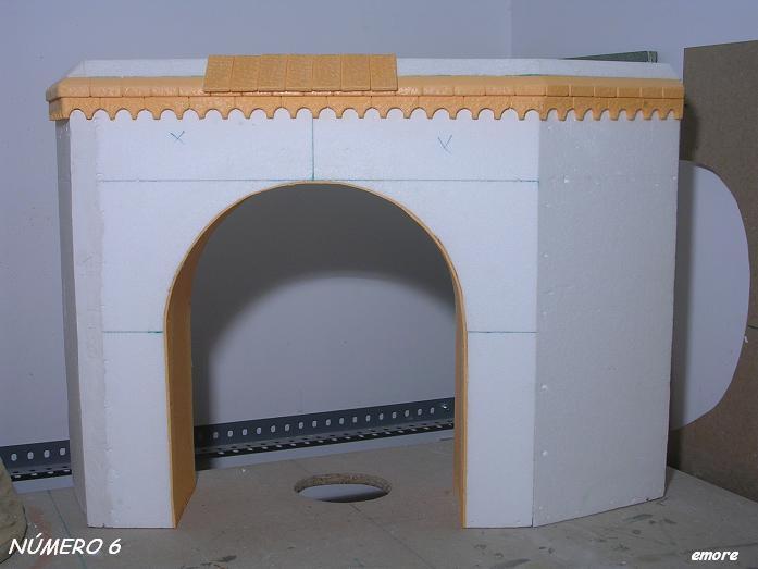

Emore,
Numero 6
¿Cómo le fue moldeado por arriba? ¿Cómo cortar un patrón. La pintura es impresionante también. ¿Quieres compartir estos detalles.
Espero que tenga sentido, mi español es malo. Estoy usando traductor de google.
English:
Numero 6
How did you do top molding? How did you cut such a pattern. The paint is amazing also. Would you share these details.
I hope I make sense, my spanish is bad. I'm using google translator.
Mario

precioso emilio,muchas gracias por la esplicacion solo una pregunta en el interior del arco la plancha de porex que as puesto la cortas tu o de lo contrario ya venia cortada

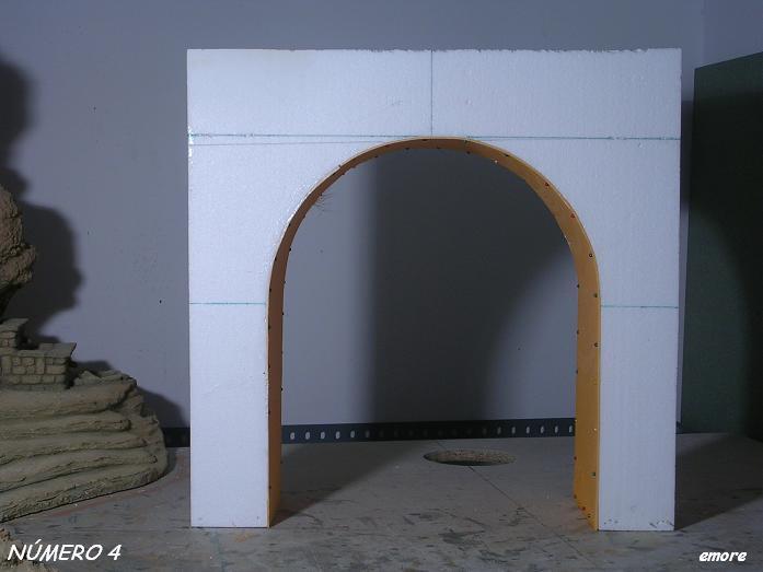

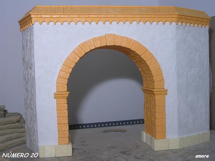

CONCA - 23/3/2010 14:43 En primer lugar GRACIAS y reitero mi más absoluta admiración por tu destreza. Es un auténtico placer ver tus obras. Son perfectas. Y ahora tengo un par de preguntas: - En la foto 3 se ve como entre los dos frontales del arco has puesto otro arco que une las dos partes donde luego vas pegando el pórex denso. ¿Qué material has utilizado, es madera de balsa o es pórex denso, de qué grosor en ambos casos? - ¿Cual es la altura del arco desde el suelo a la clave? Muchísimas gracias de nuevo.
Luis, gracias por el comentario. Contesto a tus preguntas:
PRIMERA PREGUNTA
En la cara interna de los dos arcos, he colocado una chapa de poliestireno extruído de 3 mm de grosor y 17 cm de ancha. Dicha chapa la he cortado de una plancha de poliestireno extruído de 3 cm de grosor con la cortadora de porexpán.
Te pongo copia de la foto número. 3 .
SEGUNDA PREGUNTA
En la foto número 28 pongo las medidas del arco. Dicho arco está construido para figura de 19 cm. Un cordial saludo.
(Copia de 3.JPG)
