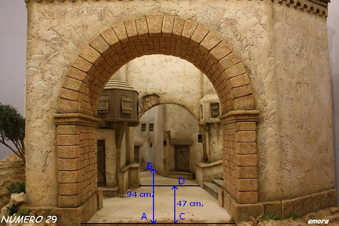

A.B.de Ourense, te agradezco el comentario sobre mis trabajos. Contesto a tu pregunta:
La distancia es la siguiente:
  • Desde el punto A al punto B = 94 cm.
  • Desde el punto C al punto D = 47 cm.
Con respecto a la construcción realizada en cada punto, el tamaño de figura a colocar es el siguiente:
  • En los puntos A y C figura de 19 cm.
  • En el punto B figura de 10 cm.
Te adjunto las fotos números 29, 30 y 31. En la foto número 30 te pongo las medidas del segundo arco. Las correspondientes al primero las puede ver en la foto número 28 que puse en el comentario que le hice a CONCA y en la foto 31 el resultado en el Bélen.
Un cordial saludo.
(29.JPG)
(30.JPG)
(31.JPG)
Adjuntos 29.JPG (91KB - 581 descargas)
Adjuntos 30.JPG (130KB - 567 descargas)
Adjuntos 31.JPG (147KB - 597 descargas)
A David H. le gusta esto.

Apreciado Emilio un millón de gracias, por tu magnifica y bien explicada respuesta a mis preguntas, es más, completa de lo que demandaba, y que así servirá a mas de un forista que te podía plantear otra serie de medidas y que en avanzadilla ya nos has aclarado.
Un saludo, y te agradezco la gran labor que estás haciendo.
