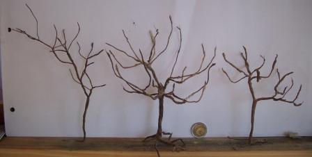

yo hice estos arbolitos y quedaron a medio camino porque no me decidia con el tema del follaje, vamos a probar algo y despues les muestro
(arbolitos pesebre mio.jpg)
Adjuntos arbolitos pesebre mio.jpg (22KB - 243 descargas)

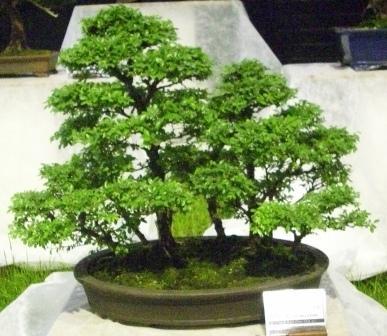

a ver si les gusta este bonsai, fui a la fiesta de la flor y fotografie unos cuantos , pero las fotos me salieron pésimas
pero para copiarlos...
Modificado por gilda 9/10/2010 21:20
(bonsai fiesta f 2010.jpg)
Adjuntos bonsai fiesta f 2010.jpg (40KB - 265 descargas)
