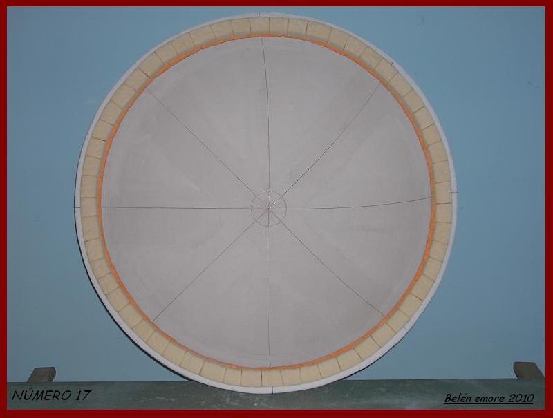

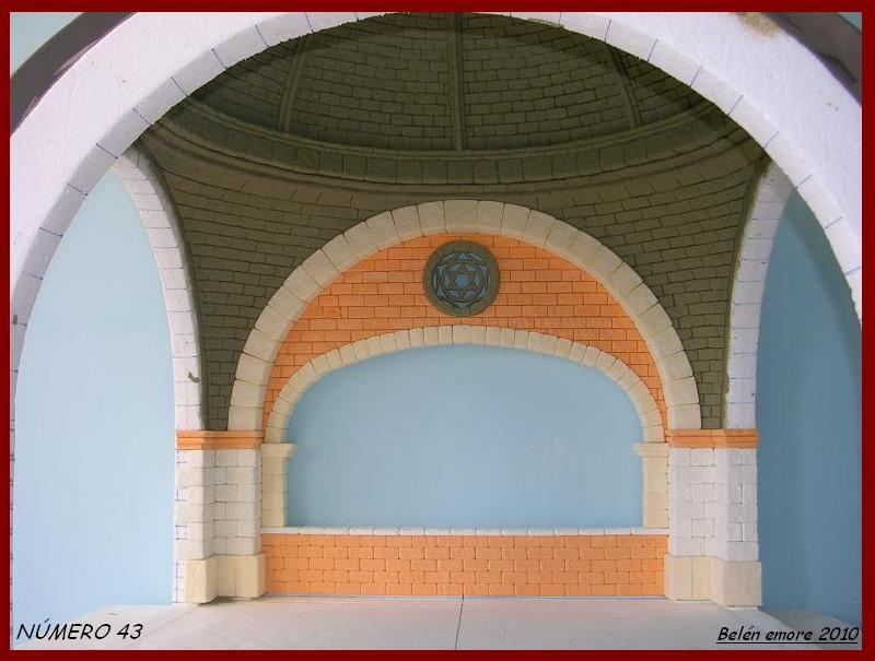

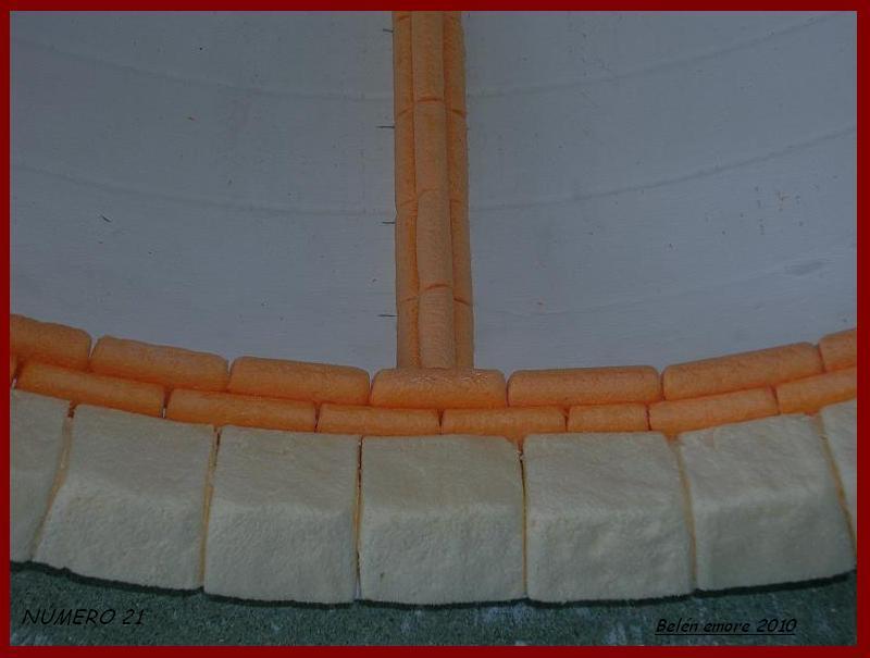

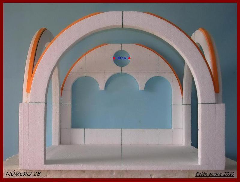

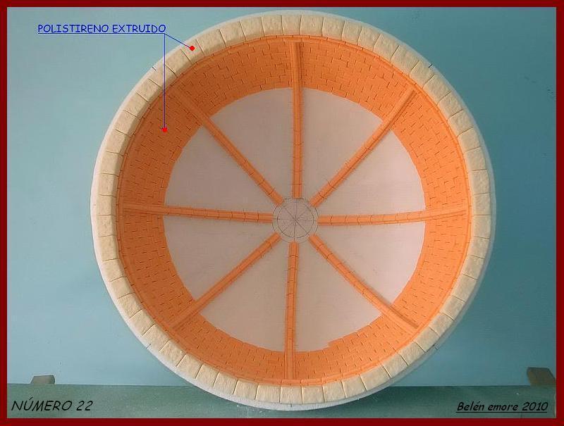

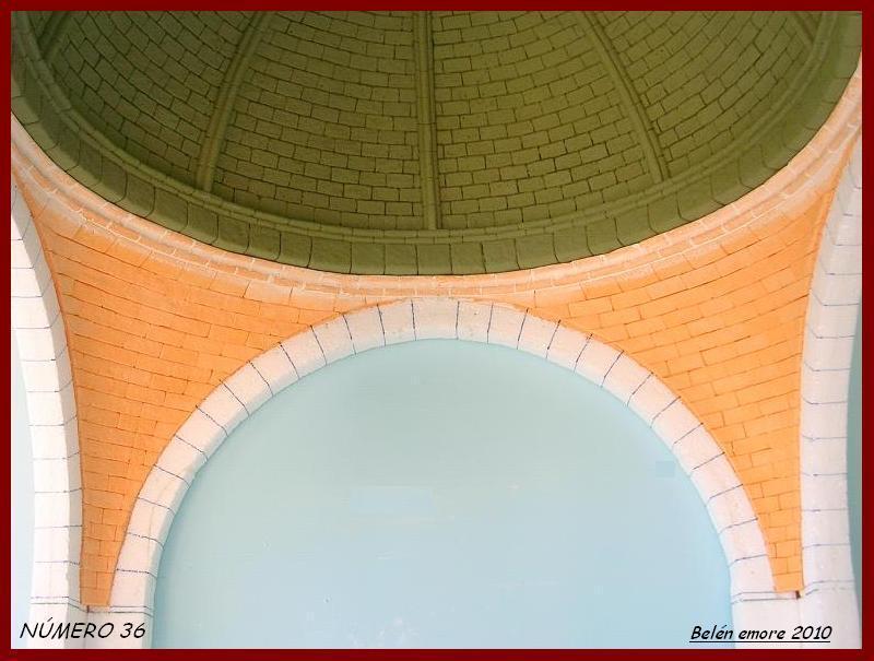

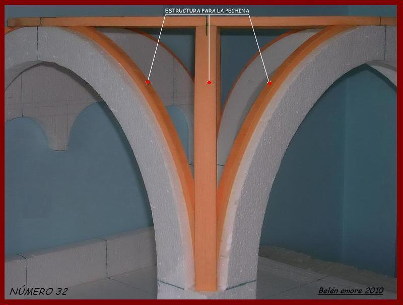

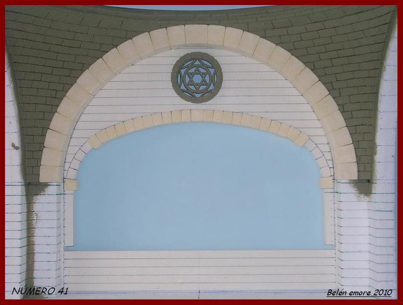

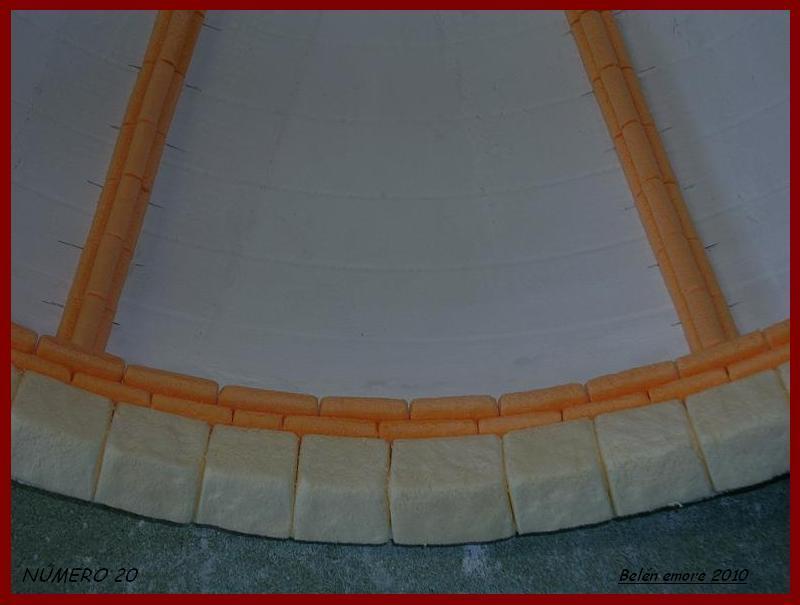

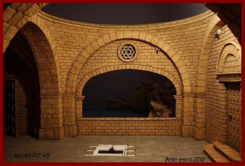

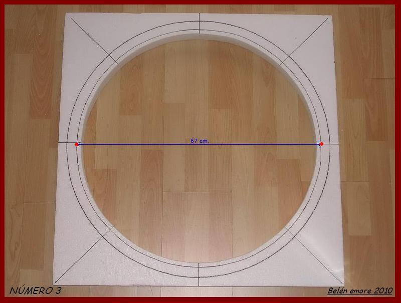

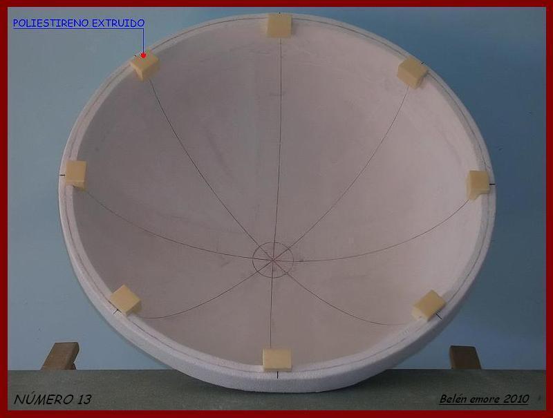

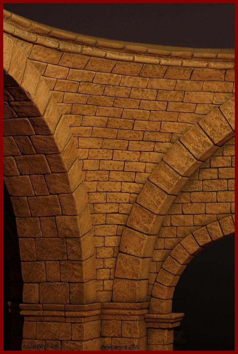

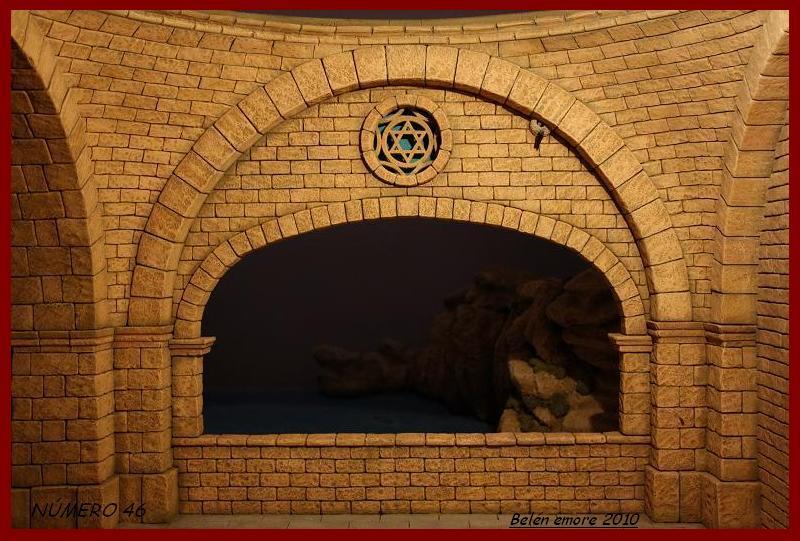

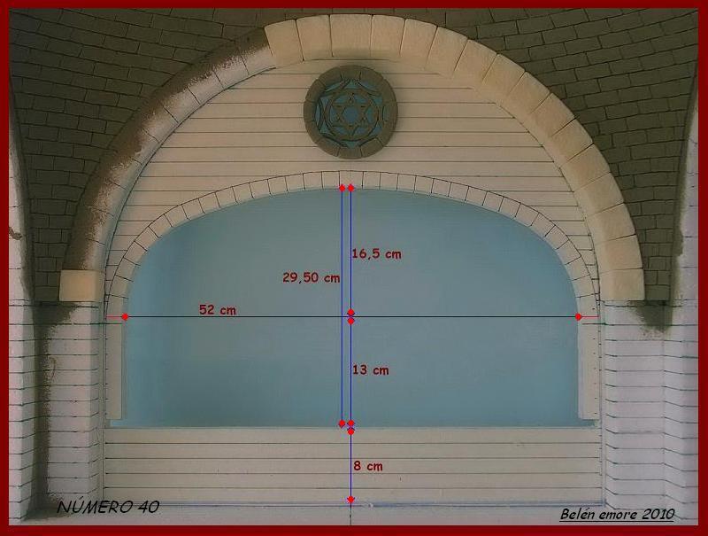

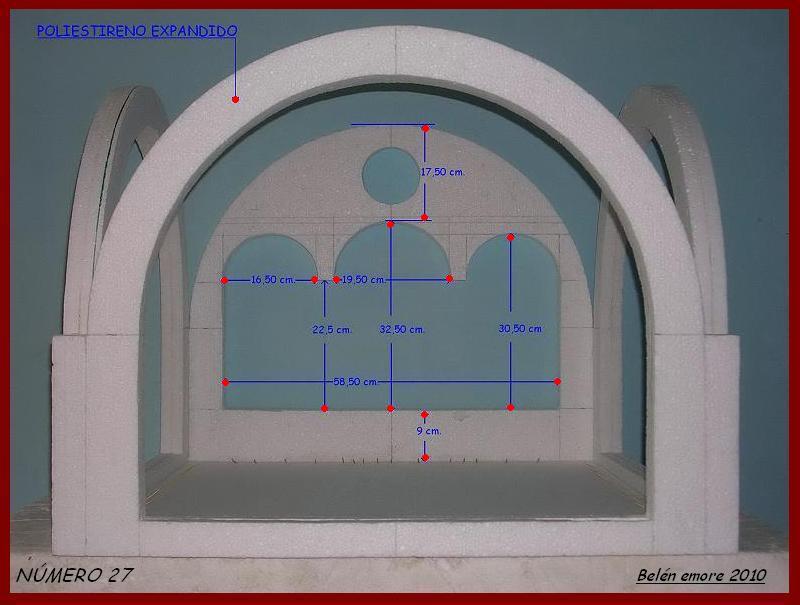

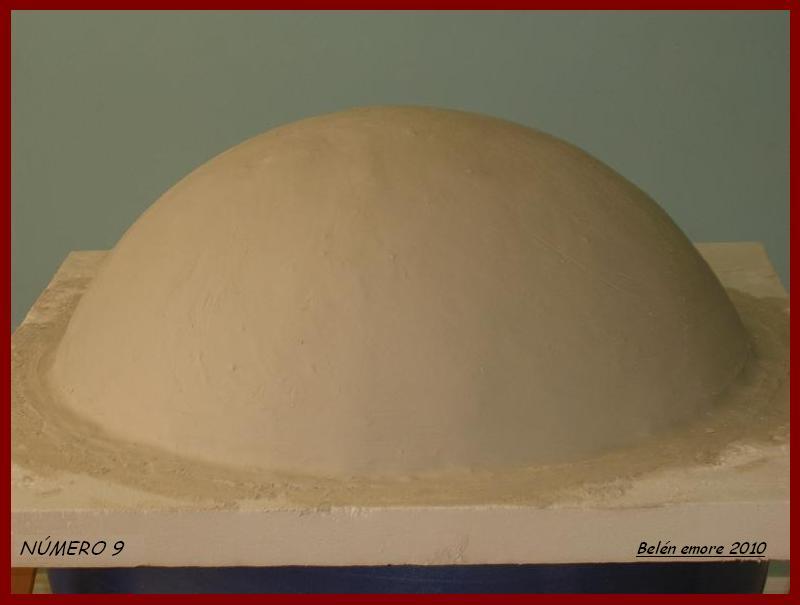

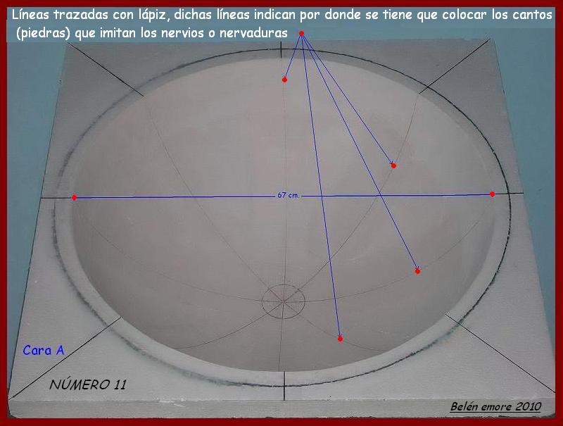

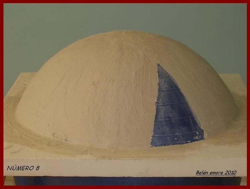

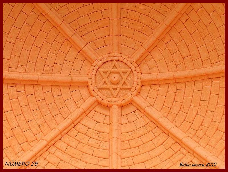

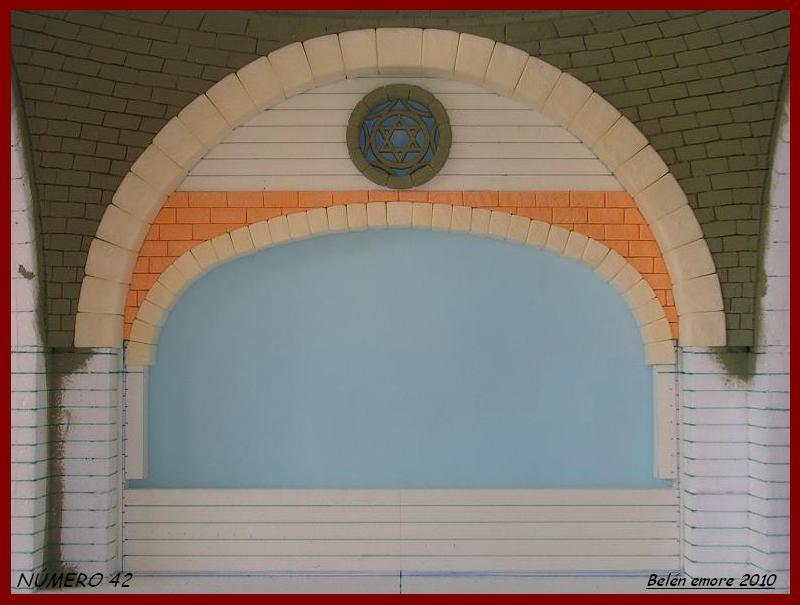

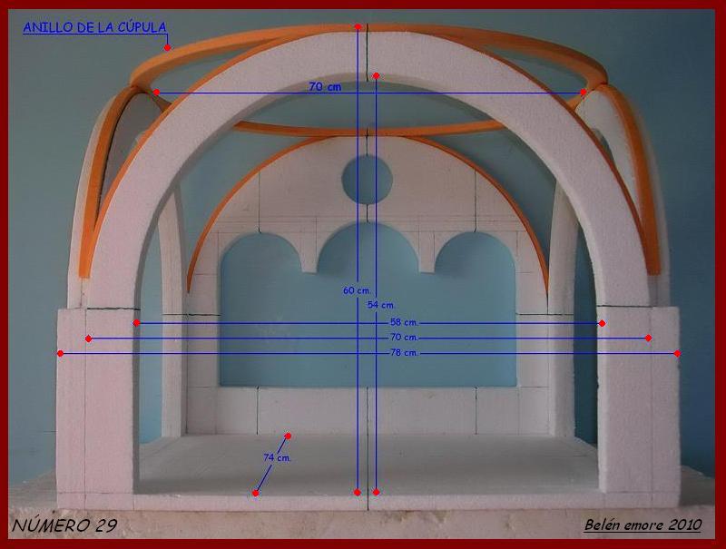

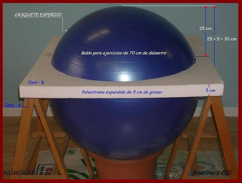

Este es el primer trabajo que pongo este año, y como un pequeño homenaje, se lo dedico a nuestra compañera SUNY, que era una gran participante, buena belenista y una excelente persona. Que Dios la tenga en su gloria.

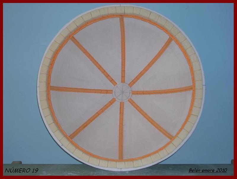

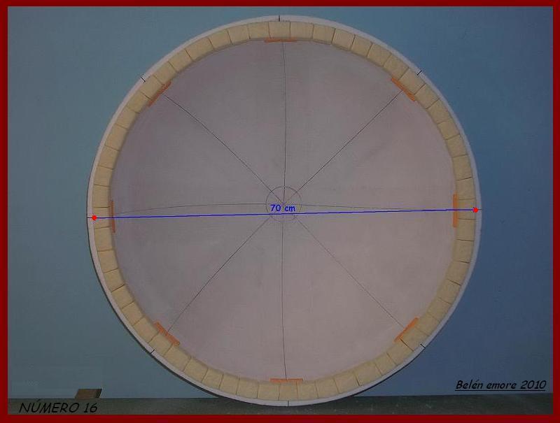

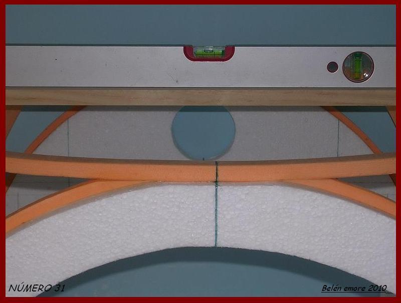

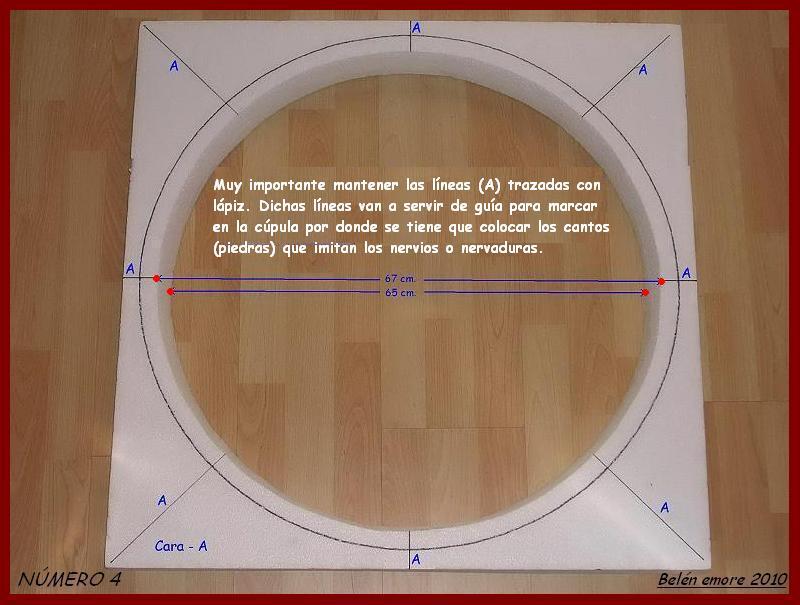

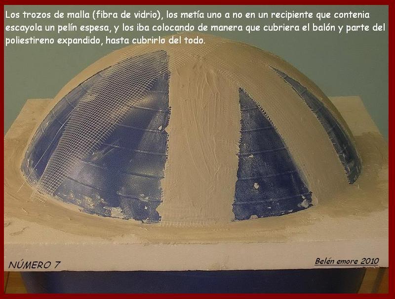

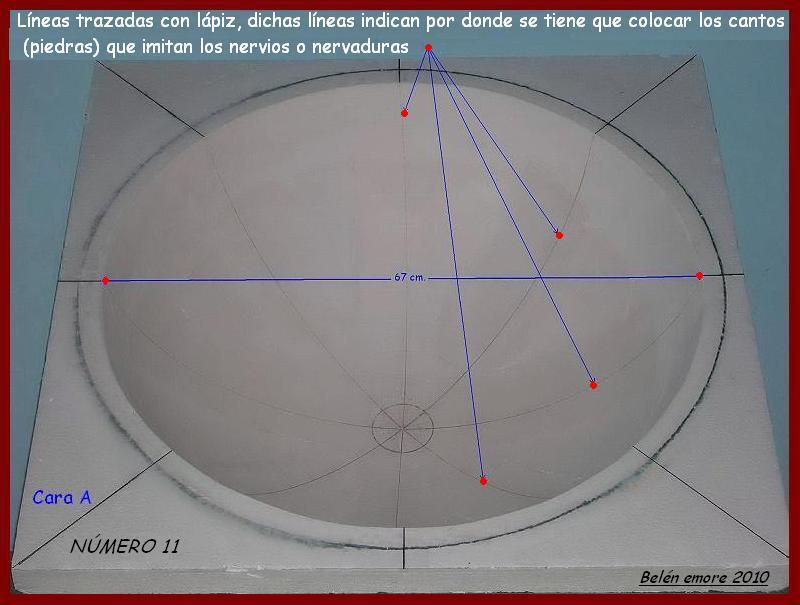

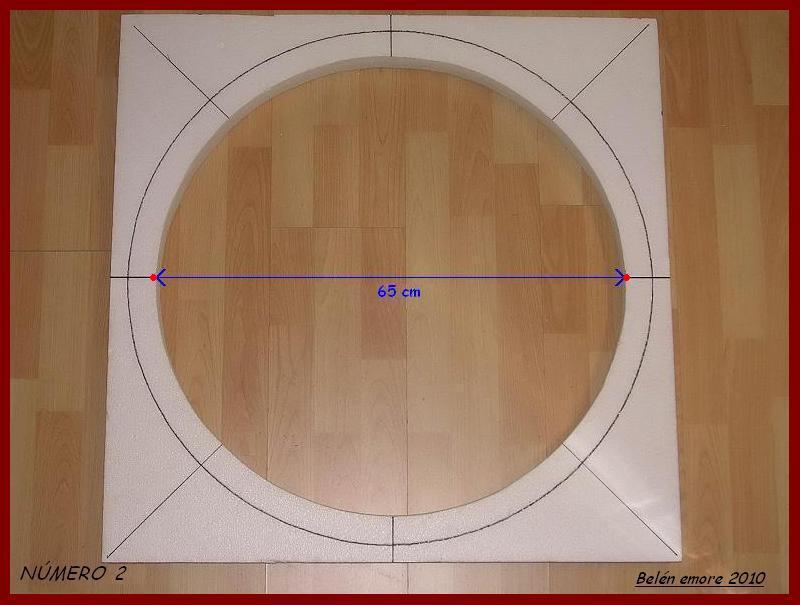

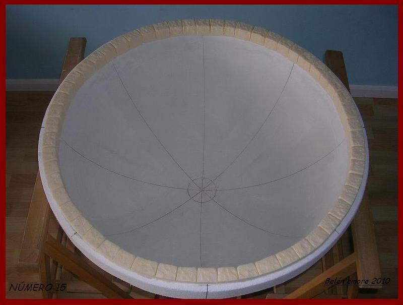

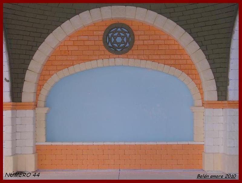

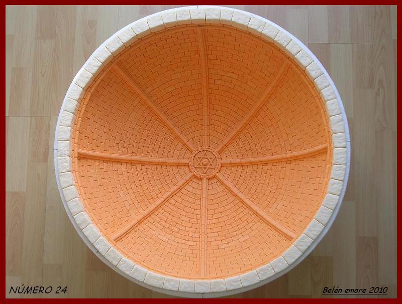

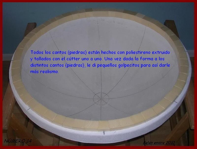

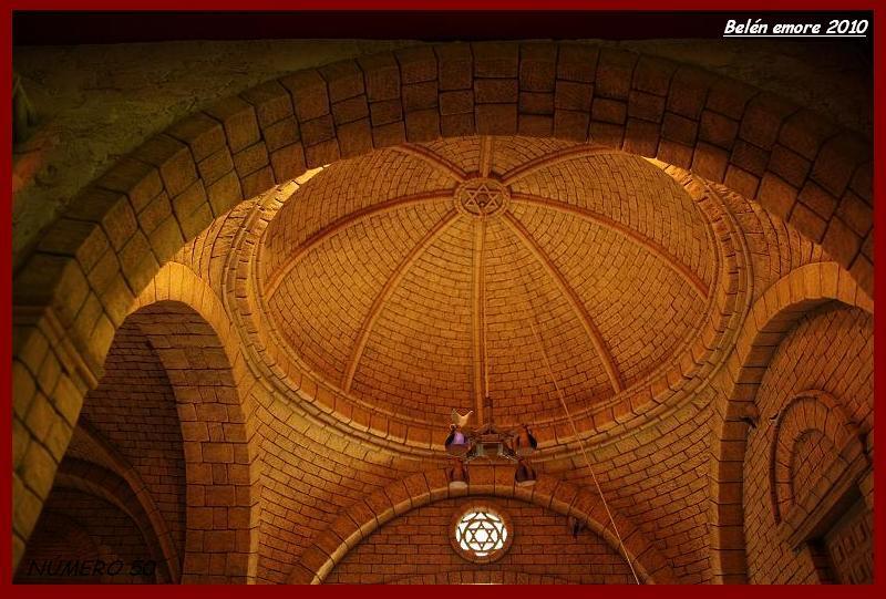

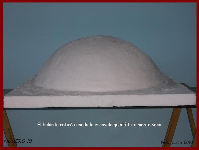

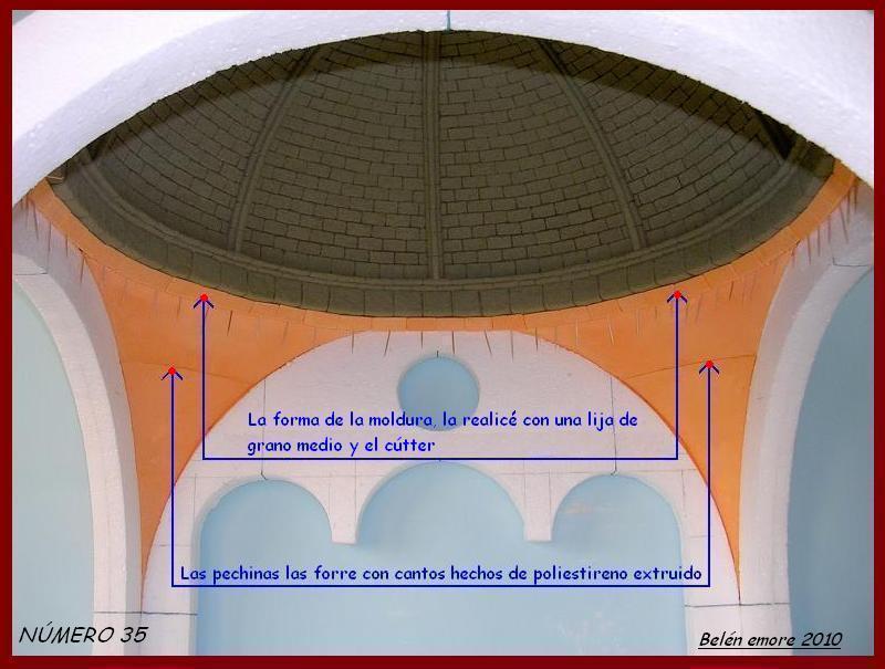

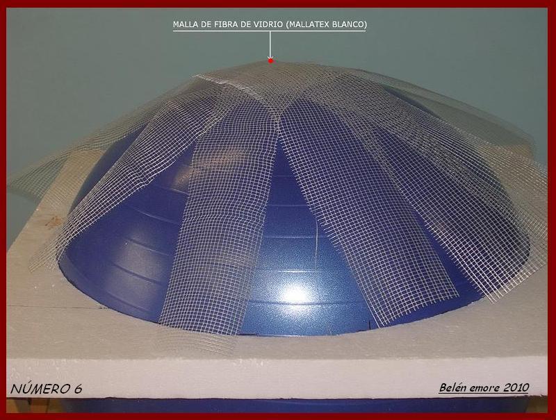

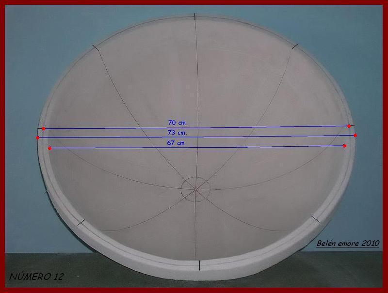

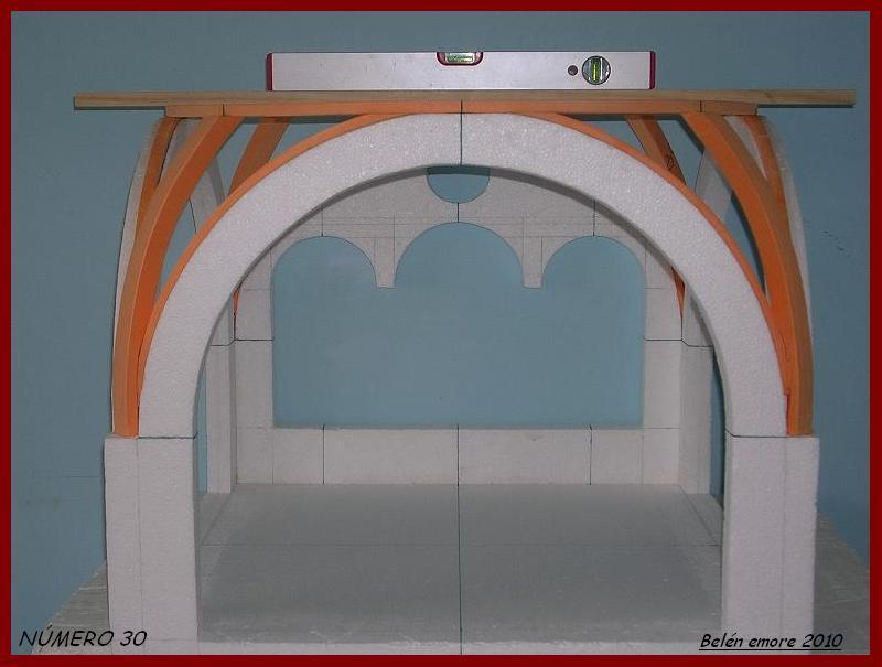

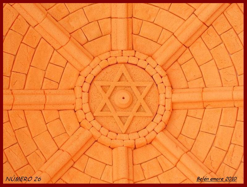

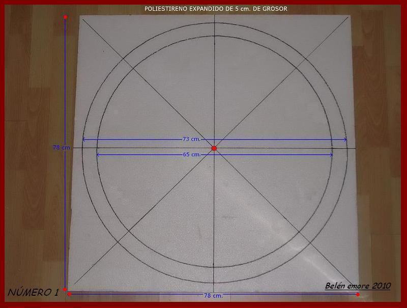

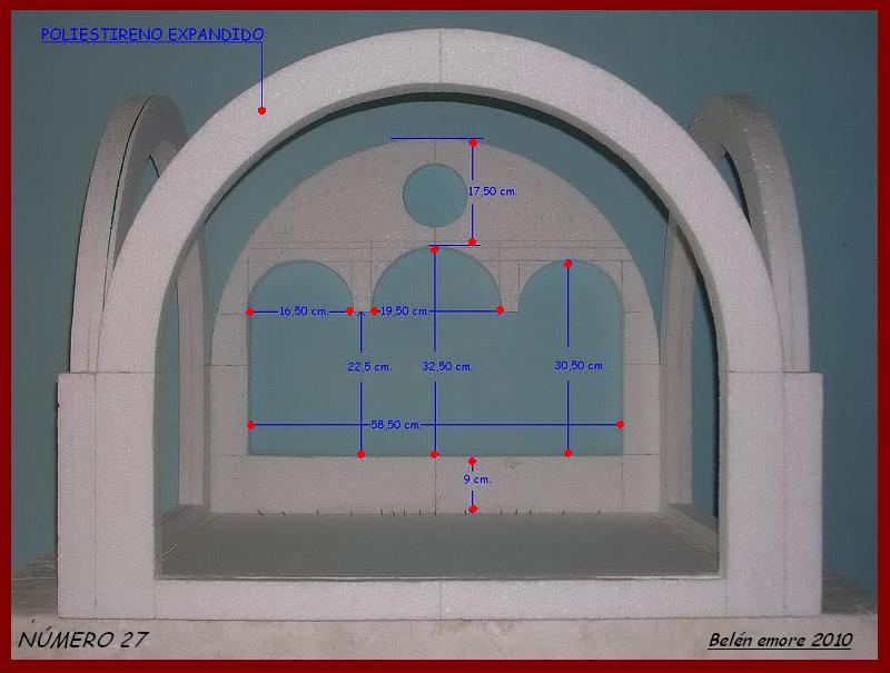

Por si a alguien le interesa, pongo unas fotos para que veáis como he construido la edificación del primer plano (embocadura) de mi Belén 2010, por el orden que a continuación indico:
  • CONSTRUCCIÓN DE LA CÚPULA, DE LAS PECHINAS Y EL ARCO APAINELADO DE TRES CENTROS.
  • CONSTRUCCIÓN DE LA BÓVEDA DE ARISTA, ALJIBE Y RESTO DE LA CONSTRUCCIÓN.
La edificación está construida con poliestireno expandido (el de bolitas, he utilizando el que tiene más densidad) y con poliestireno extruido las losas, ladrillos, cantos, cornisas…
http://foro.belenismo.net/photos/photo-thumbnails.asp?albumid=2809
Quiero hacer constar que, al hacer una cosa indebida en el ordenador, eliminé sin pasar por la papelera de reciclaje todas las fotos del proceso de construcción. Un amigo informático me las “pudo recuperar” del disco duro pero algunas de ellas fue imposible recuperarlas, así que se ha alterado un pelín los pasos de dicho proceso; de todas maneras si alguien no ve muy claro algunos de ellos, no tengo inconveniente en explicar las dudas que tengáis.
Un cordial saludo.
FOTOS DE LA CONSTRUCCIÓN DE LA CÚPULA, DE LAS PECHINAS Y EL ARCO APAINELADO DE TRES CENTROS
(1.JPG)

Creo que ya escribí algo al ver tu Belén, pero ahora al contarnos, al narrarnos, al mostrarnos, al enseñarnos como lo hiciste, ya es para perder el habla, para quedarnos sin palabras para escribir.
Tu explicación es clara, precisa y concisa. Cualquiera somos capaces de entenderte.

Emilio me quitas el hipo viendo el paso a paso de esta cupula, desde luego que tiene un trabajo de chinos, el medir todo al milimetro para que todo vaya a la perfección eso no tiene palabras, ¿podrias decir cuantas horas has tardado en hacer una cupula con arco incluido de las 2 que lleva tu belen? es para hacernos una idea para poder ir armandonos de paciencia para el que pretenda hacer una cupula de estas caracteristicas, desde luego Emilio que lo tuyo es sobrenatural y realismo a mas no poder, mil gracias por revelarnos tus belenes, eres muy amable, saludos.

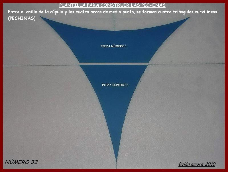

Gracias Emilio por tu generosidad. Es mucho lo que te debe este foro. Son tus magistrales lecciones las que crean belenismo porque viendo tus PaP nos invitas y retas a intentarlo. ¡Cuánto hemos aprendido de ti!: pintura, piedras, celosias, arcos, desconchones, maderas, puertas, vigas, faroles... y un sin fin de elementos más. Y ahora bóvedas, nervios, pechinas. Que Dios te conserve muchos años para que sigas enseñandonos más y más.

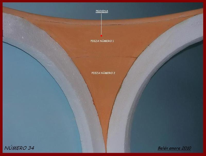

Emilio quiero hacerte dos preguntas:
1. Qué instrumento usas y cómo efectuas el corte de arcos y circulos para conseguir tanta precisión.
2. Podrías explicar más detalladamente (al igual que has hecho con el arco de tres centros) cómo realizas las pechinas: a) longitud de lados; curvatura de los lados; y c) grados de los 3 ángulos que constituyen el triangulo curvilíneo. Supongo que el material que usas es una lámina de extruido fina de 2-4 mm para adaptarla al arco.
Un saludo y mil gracias.

Aprovechando tu amabilidad y tu saber hacer y tu predisposición a enseñar a los que no tenemos tus conocimientos ni tus habiliades, me atrevo a preguntarte, ¿como haces y cortas los círculos tan perfectos y además de esas dimensiones tan grandes?.
Muchas gracias por tu segura respuesta.
