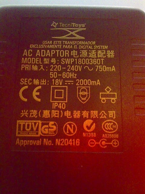

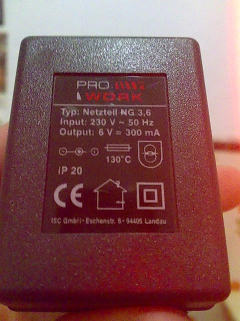

hola tengo algunos cargadores que no valen ya, y mi pregunta es si puedo conectarle a estoos alguna bonbilla o LED. le dejo las fotos a los entendidos para que me digan cuantos LED o bombillas puedo poner. bueno sé que no puedo mezclar LED con bombillas, asi que si me podeis decir cuantos LED puedo poner en cada cargador. bueno creo mejor que me enseñeis como hacerlo y no tenga que preguntarlo mas. muchas gracas a delantadas por se que ahora estais muy liados con vuestros belen. adiosss

Los cargadores dán 18 V con una corriente de 2000 Ma:
Puedes colocar bombillas de 18 V, (no creo que sean faciles de encontrar) puedes poner 3 bombillas de 6V en serie, asi forman 18 V, supongamos que cada una consuma 500 Ma. pues puedes colocar 4 grupos de 3 bombillas, en total 12 Bombillas.
Si fueran leds el calculo es similar, sabiendo que cada uno se lleva unos 2 voltios, si son de alta luminusidad son 3,3 V, la corriente tipica 20 Ma.
No es aconsejable mezclar leds y bombillas.
Para el cargador de 6 V, directamente bombillas de 6 Voltios 300 Ma. siempre que no supere la corriente que dá, lo mismo con leds.

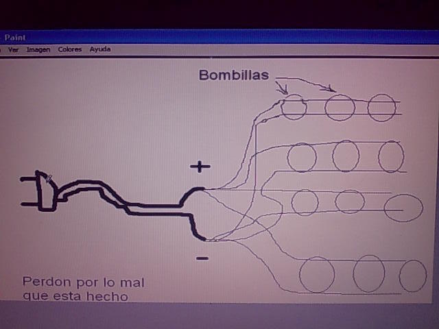

hola mira te boi a coger el ejemplo que tu me digistes:
bombillas de 6 V 500 Ma:
6 x 3 son 18 voltios cada grupo consume 500 Ma
Total 4 grupos suman 18V y 2000 Ma, lo que dá el cargador
Y AQUI DEJO LA FOTO PARA VER SI ES ASI COMO DICES, OK?? ADIOS y gracias.

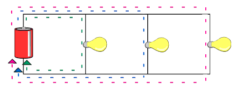

No en ese dibujo estan en paralero, asi se fundiran debes colocarlas en serie:
El terminal de una bombilla es un + la rosca a el terminal de otra bombilla, esa rosca al terminal de otra bombilla esa rosca es el - como si juntaras las manos.

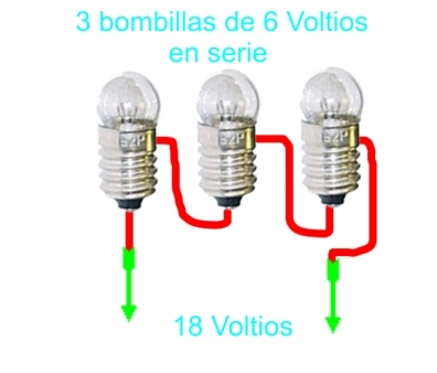

Aqui un dibujo que lo explica bien.
Si es conveniente colocar una resistencia por cada led, asi no tendras problemas que uno pueda lucir más que otro por ser diferentes.
