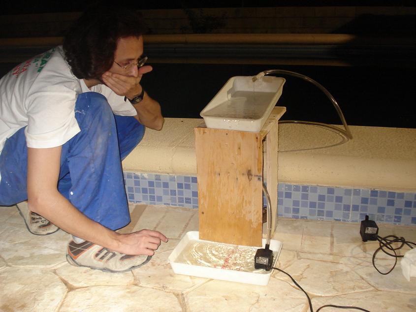

después de mi experiencia del sábado noche me he dado por tonto. Pondré la goma como siempre y haré que el agua nazca por un manantial elevado sin muchas complicaciones ya que es un tanto dificill hacer lo anterior expuesto.
(mala experiencia con el agua.JPG)
Adjuntos mala experiencia con el agua.JPG (81KB - 411 descargas)

Angel no te desanimes, a mi tampoco me salió a la primera, por lo que veo en la foto la idea la has captado a la perfección, ¿has probado el nivel del borde? tiene que estar perfectamente nivelado y sin ningun tipo de suciedad o restos de pintura etc.Prueba a levantarle unas paredes laterales al recipiente superior e inclinarlo hacia arriba algo mas, tambien puedes colocarle una lengueta de plastico rigido al borde para que sobresalga algo mas. Esto es cuestion de hacer pruebas, dificilmente trabajar con agua sale a la primera. Animo.
100
Jerez
Perdon se me olvidaba comentarte que una de las posibles causas tambien sea la falta de caudal, prueba con las dos bombas de agua a la vez. Si el problema es falta de caudal lo puedes comprobar haciendo una prueba en la bañeray que el agua le caiga del grifo con el que podras controlar el caudal, si consigues el efecto deseado ya sabes donde esta el problema.
124
Cordoba
muchas gracias el problema es la falta de caudal, y también que no subia el agua por la gomita ya que no tiene mucha fuerza la bomba a ver si con la otra que tengo le puedo dar solución si no intentare hacerlo para el año que viene que tengo un poco mas de tiempo

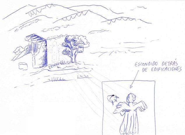

Almería
El año pasado haciendo la ruta de los belenes por Granada, recuerdo que vi un efecto de aparición del angel al caer la noche.
A medida que bajó la intensidad de la luz aparecía de la nada el angel como por arte de mágia. La gente alucinaba, no sabía como se producía aquello, ¿donde estaba el proyector?
A mí que me encanta descifrar esos trucos de "mágia", observe el sitio exacto donde aparecía y........
Había un cristal imperceptible, los filos estaban ocultos, el izquierdo pegado a una edificación en ruinas, y el derecho a un arbol, la parte superior tenía una especie de musgo, el mismo que se veía en más zonas del fondo del paisaje. al apagarse las luces nuestros ojos veían el reflejo del angel en el cristal. El cristal estaba girado para que desde nuestra posición viésemos el angel que se ocultaba detrás de una contrucción del primer plano iluminado con un foco.
El efecto me pareció maravilloso, posiblemente podrías aplicarlo en tu cascada.....
Adjunto un croquis a mano alzada para su mejor entendimiento.

Alan - 20/10/2008 22:20

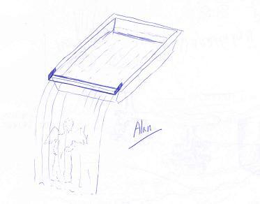

Almería
La idea principal que tienes es muy buena, pero observando fuentes reales tipo cascada yo observo dos cosas que creo que son importantes, cuando el caudal de agua es pequeño la hilera de agua tiende a unirse hacia el centro produciendo finalmente un chorro que comienza ancho pero termina estrecho, sin embargo cuando el caudal es mayor el agua se "precipita" formando la cascada que buscas.
Otra cosa que he observado es que las bandejas que has utilizado tiene el borde redondeado y deberian tener una terminación completamente plana. Yo antes de darme por vencido, le pegaría una lengüeta fina pero rígida (transparente a ser posible) en el filo superior de la caida de agua de 1,5 centímetros de ancho aproximadamente.
Ya me comentarás..... ¿¿ Lo conseguiremos ??
(Alan2.jpg)
Adjuntos Alan2.jpg (10KB - 302 descargas)

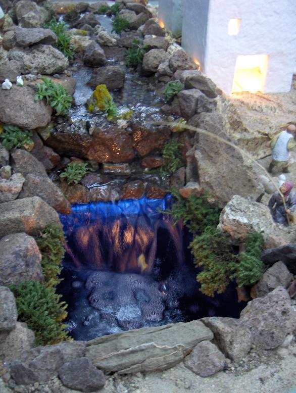

Almería
He encontrado las fotos del belen que monté el año pasado, incorporé por primera vez una cascada en el espacio tan reducido que tengo. El agua caía inicialmente uniforme pero le incorporé piedras grandes para darle una sensación más real. Utilicé una bomba de lavadora que da mucho caudal.

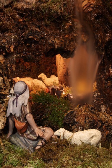

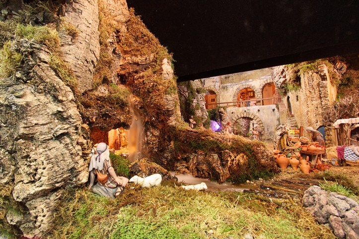

161
Pozuelo de Alarcón (Madrid)

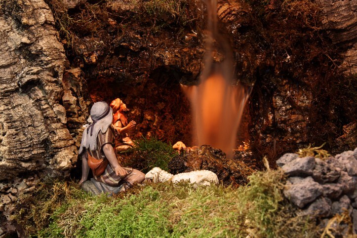

Otra posibilidad es hacer que el ángel se vea a travésd del agua, destrás de la cascada, bien sea de forma material o virtual, reflejado en un cristal. Esto es lo que se hizo el año pasado en el belén instalado en el centro cultural Mira, de Pozuelo de Alarcón, y que figura en la guía de belenes de 2010.
En las dos primeras fotos, la larga exposición del agua en movimiento impide que se vea el ángel a través del agua, que sí se veía en la realidad.
En la tercera foto, tomada lateralmente, se ve el ángel directamente, a la izquierda de la cascada.
Por otra parte, el ángel es virtual, es decir, se le ve reflejado en un cristal, a través del cual se ve el fondo de la gruta.
