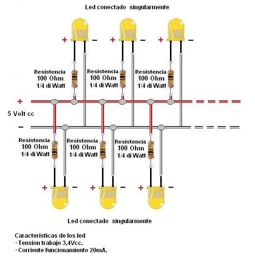

tengo un cargador de 5v y 550ma este me valdria? y cuantos led podria conectar en 5v? alguien lo sabe?

si ese te valdria, pero yo no uso led, creo que los led necesitan 1,5v , no entiendo mucho de electricidad pero algun amigo en el foro de los electricistas, si lo preguntas te contestara.
si lo haces con lamparas de guirnalda, las tienes que colocar en paralelo, silas pones en serie luciran mucho menos.
un saludo cronos.

Hola Cronos, de esto que tú preguntas existe mucha información en el foro de (Iluminación y Efectos Especiales) no optante te pongo dos ejemplos....por si te sirve de algo.
(LED Alim_5Volt.JPG)
(LED Alim_5Volt serie.JPG)
Adjuntos LED Alim_5Volt.JPG (37KB - 392 descargas)
Adjuntos LED Alim_5Volt serie.JPG (20KB - 235 descargas)

muchisimas gracias josé david de verdad creo que me decantare por serie que parece batante facil. No sabes cuanto te lo agradesco. A ver si os cuelgo ya algo de mis avances de detalles,puestos,frutas y verduras,casas y de mas. a ver si dispongo de un poquito mas de tiempo. Os pido un poco de paciencia para que yo cuelge mis fotos, ahora os aviso hay muchas cosas que son copiadas del foro pero creo que os encantara verlas, no son totalmente iguales y he utilizado distintos materiales,ect. Y os explicare como hacer unos jamones made in cronos jajaja si si reid pero os dejare con la boca abierta por los materiales que lleva solo carton y papel. Tambien queria decir que EN ESTE FORO ME SIENTO COMO EN CASA GRACIAS A TODOS POR COMPARTIR LAS IDEAS SOIS UNAS BUENAS PERSONAS TODOS ya que si no fuera por vuestras ideas mi espiritu del belen ya hubiera terminado pero no gracias a que veo vuestras ideas y me da animos a hacerlas y no tirar nunca la toalla. Gracias infinitamente
