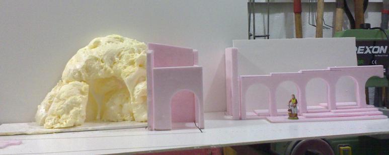

Saludos, no he encontrado donde presentarme, así que lo hago aquí y os pongo las primeras fotos del proyecto del 2007.
El espacio que diospongo es de 90 x 40, la jefa no me deja mas, son figuras de Landi de 6 cms.
llevo varios días leyéndoos y aprendiendo cosas de todos vosotros por lo que os doy las gracias por compartir vuestros conocimientos. bueno a lo que se trata.
El belén sera una escena de un mercado a la derecha y separado por una calle una posada adosada a una montaña donde ira el pesebre. bueno no seáis demasiado críticos.

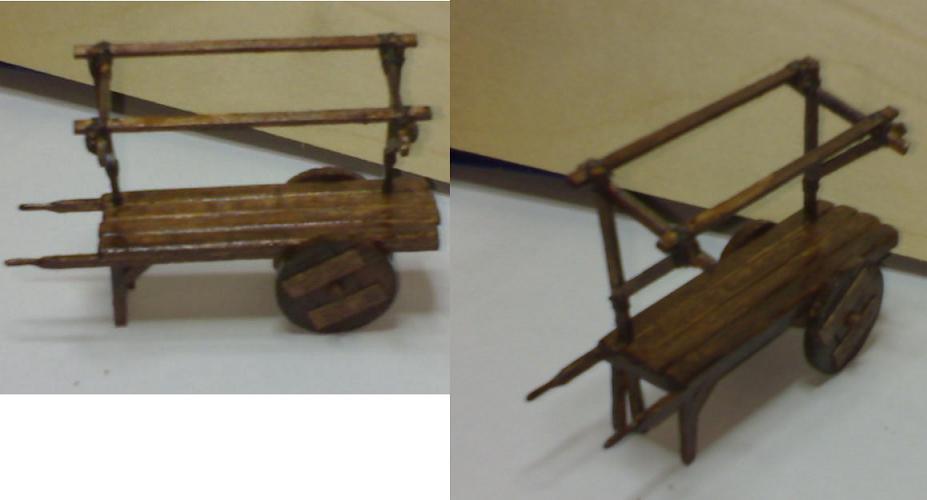

adjunto unas fotos de un carro de mano para el mercado, casi acabado, le faltaría el toldo, a ver si encuentro una tela que me guste y las mercancías que se estarán vendiendo, esta construido en madera de ramin, los postes son de 2x3 mm y las tablas de 2x5 mm.

Me ha gustado mucho ese carro que has hecho para el mercado. Lo que no conozco es la madera de ramin, ni en donde se puede comprar. Yo hasta hora he utilizado la madera de balsa y la de las cajas de frutas o de vinos.

Saludos Luis, la cosa es que mi otra afición, es el modelismo naval y en ella se usa mucha madera distinta.
RAMIN
En la actualidad se obtiene en Indonesia y en Sarawak.- La madera del ramín es casi blanca, de textura moderadamente fina y uniforme y, generalmente, de grano recto. La madera recién cortada desprende un olor desagradable que desaparece al ser secada.- Su peso es medio, se seca pronto, pero tiene tendencia a fisurarse y a decolorarse, especialmente en porciones gruesas.- Algo más ligera que el haya, se la puede comparar con ella en cuanto a resistencia, aunque no es tan dura y se resquebraja con mayor facilidad.- Se trabaja bien y presenta un buen acabado.- No adecuada para utilización en exteriores.- Su apariencia lisa y su color pálido la hace interesante ya que puede ser teñido y acabado imitando otras maderas más decorativas y, por tener el grano recto, es fácil de procesar.- Es utilizado especialmente en la industria del mueble como madera alternativa de la del haya para tableros de contrachapado, carpintería exterior, molduras, rodapiés, suelos, parquets, ebanistería, mangos de herramientas, torneo, etc..-
La encontraras en tiendas de bricolaje, se usa principalmente en molduras, de un tamaño de unos 2 mts x 3 cms de ancho y +- 1 de espesor. por algo menos de 3 euros.
En tiendas de modelismo, ademas de esta, encontraras otras como, Sapeli, haya, nogal africano, tilo, coral, etc. pero siempre mas caras ya que están cortadas a mediadas mas pequeñas. mas menos una tabla de 1 mts por 1 cms x 0,5 cms, mas menos 1 euro. estas las puedes encontrar de espesores de 0,5 mm y 5 mm de ancho, ideales para simular puerta.
Sobre la madera de balsa, no soy muy aficionado a ella, es demasiado blanda, se marca con facilidad no tienen resistencia, para hacer aviones va de fabula, para otras cosas casi es preferible la delas cajas de frutas aunque tiene mucho "pelo" al lijarla.
Si quieres algo mas de informacion sobre maderas no dudes en preguntar si lo se te contesto.
Sobre lo de la asociación no dudes que antes que acabe el año os haré una visita.
Nota: el carro esta tintado con un barniz color palisandro.

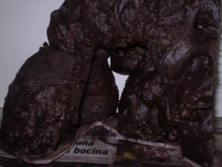

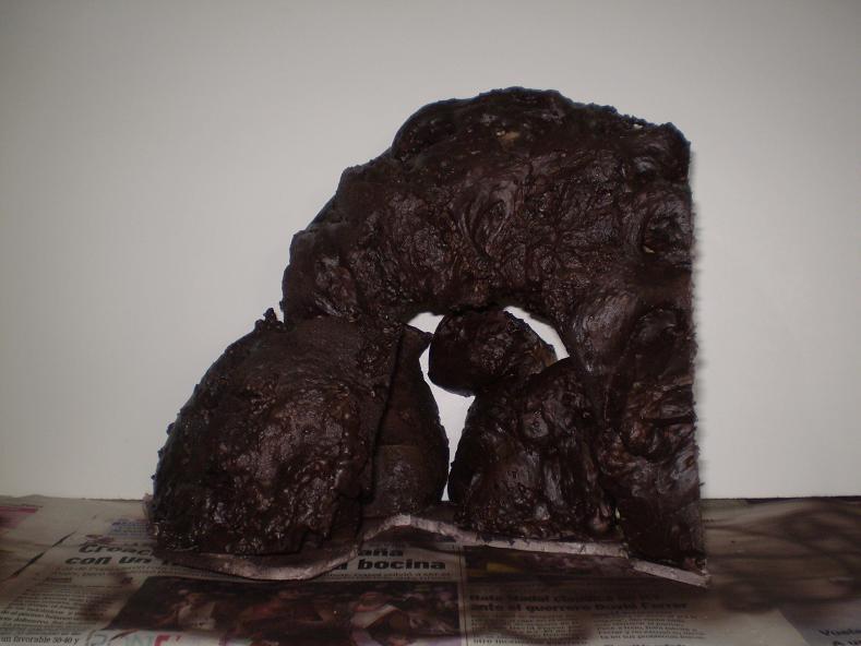

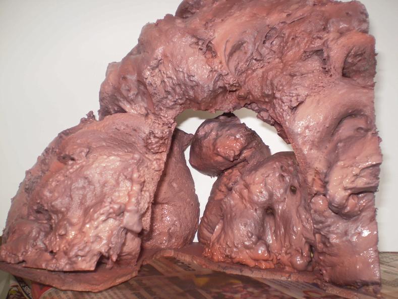

Saludos, he comenzado a pintar la montaña/gruta/pesebre, primero una mano de marrón chocolate, que nos servirá de fondo e imprimación.

74

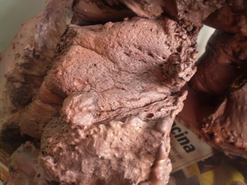

Algunas subidas de luz con diferentes tonos de marrón, mi truco; hacer poca mezcla de pintura, como se me acaba, tengo que hacer más, y al ser mezcla no me queda igual que la anterior, esto para cada tonalidad que uso, luego, mezclo algo de blanco y amarillo con el color base y a continuar pintando.

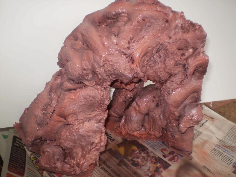

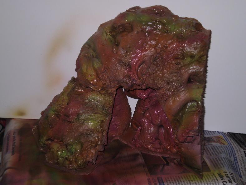

Aqui ya he añadido algunos tonos de verde y suaves toques de violeta mezclado con siena.
Cuando este seco del todo, ya comenzare con el pincel seco y las tizas.

hoa
me voy a permitir un pequeño lujo.
te comento una cosilla.
la espuma de poliuretano para que de un resultado verdaderamente real, hay que lijarla un poco o pasarle una dremel o un cuter para erosionarla y quitarle esos brillos que luego con la pintura son muy dificiles de eliminar.
mi marido y yo llevamos muchos años haciendo maquetas de scalextric con esta espuma y es la forma de que quede super real.
no quiero que se enfade nadie no lo ago por criticar es solo un consejito.
un saludito
74
Se agradece mucho el consejo, un saludo.
