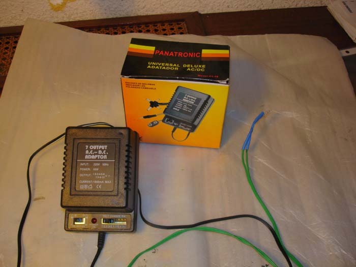

Esta tarde he montado un LED de conexión directa, es decir la segunda opción de conesionar un LED que antes contaba, para el Belén 2005-2006. Aprovecho para mandarte la foto correspondiente.
Como verás el alimentador que he usado tiene varias salidas de voltaje; de 1,5 a 12 V. Además tiene un interruptor de polaridad a la izquierda (en otros casos viene dada por un acoplamiento variable externo que tienen los alimentadores en otras marcas, como puedes ver en las fotos a las que me refería en el mesaje anterior) y tiene una capacidad de hasta 1.000 mA. Es innecesaria tanta intensidad, pero el precio de los de 300 mA no es muy inferior y así puede usarse para instalaciones múltíples.
El cable usado no es el rojo-negro típico, si no uno que tenia  disponible, verde, muy fino.
El alimentador está comprado ayer tarde en CASH CONVERTER y vale 4 Euros.
No es de corriente estabilizada, pero tampoco es necesario.

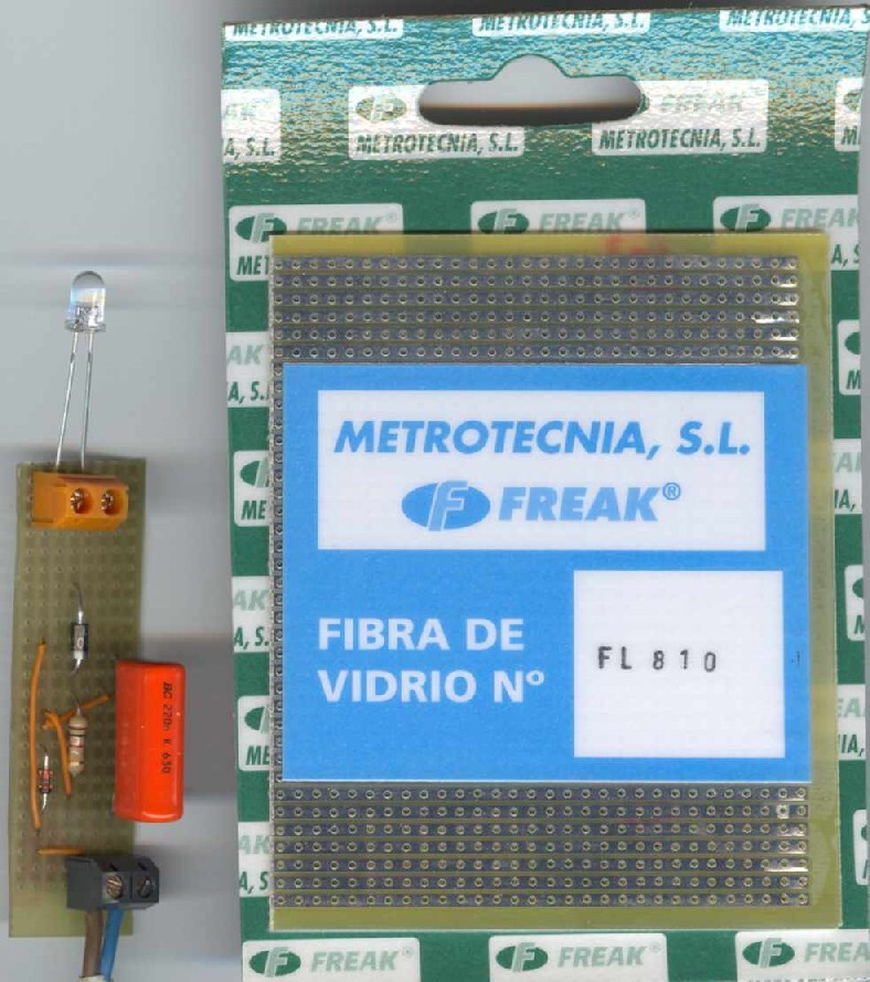

Venía yo pensando proponer al editor de Belén Montealto -Vaya un trabajo que deja el pabellón bien alto- la posibilidad de realizar el circuito con unas placas de circuito impreso que hay en el mercado con unas pistas horizontales, o verticales segun mires la placa, que facilita terriblemente el montaje cortando las pistas con un cuter; cuidado con los dedos, o con la Dremel y haciendo los puentes entre pistas con hilo de cobre.

Si que parece que la placa utilizada por Oriente,facilitaria mucho el circuito.Por cierto esa placa con sus componentes¿hay que aislarla posteriormente de alguna forma?

Por supuesto. Nopodemos olvidar que estamos trabajando a 220 v. Créo recordar que en la estupenda descripción de Montealto, al final de la explicación aconseja cerrarlo todo en una caja de las que hay en los comercios de componentes electrónicos.

Lo que dice Oriente es lo que hacemos lo que no somos superexpertos: utilizamos placas de circuito impreso, con sus bandas, que entrelazamos adecuadamente con soldadura. Lo que propone BelenMontealto necesita una mayor especialización, pero puede llevarse acabo perfectamente con las placas que menciona Oriente, solamente debe cuidarse que estén unidas las bandas como en el circuito original.
