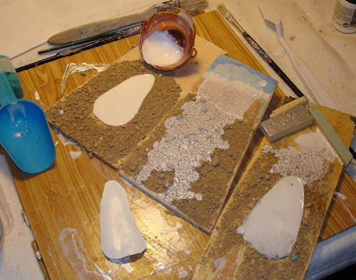

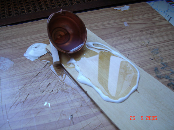

A raiz de esta pregunta he probado los productos de agua artificial y el resultado ha sido excelente.
Destaco dos de Vallejo. Uno llamado AGUAS TRANQUILAS o STILL WATER , producto nº 26230, que permite formar pequeños lagos o rios sin mucha corriente, dejándolo secar simplemente 24 h, sin necesidad de usar productos químicos peligrosos. Es completamente inocuo. Estamos hablando de pequeñas dimensiones siempre. Es completamente transparente y permite mezcla con color para simular lo que se pretende, por ejemplo leche vertida o un cubo con leche, mezclándolo con pintura blanca; un pequeño lago al lado de unas palmeras en un oasis, etc.
El otro producto se llama AGUA TRANSPARENTE,producto nº 26201 que es de mayor densidad, tipo pasta, tambien endurece a las 24 h y permite simular cascadas, olas, para aquellos que ponen mar en su Belén, olas, pequeñas láminas de agua cayendo etc. etc.
Adjunto dos fotos con los primeros resultados. El resto es de imaginación de cada uno.

Las fotos, Iñigo, que cuando no falla el fichero, falla la memoria.
(Agua vertida-web.jpg)
(Leche vertida-web.jpg)
Adjuntos Agua vertida-web.jpg (80KB - 645 descargas)
Adjuntos Leche vertida-web.jpg (89KB - 446 descargas)
