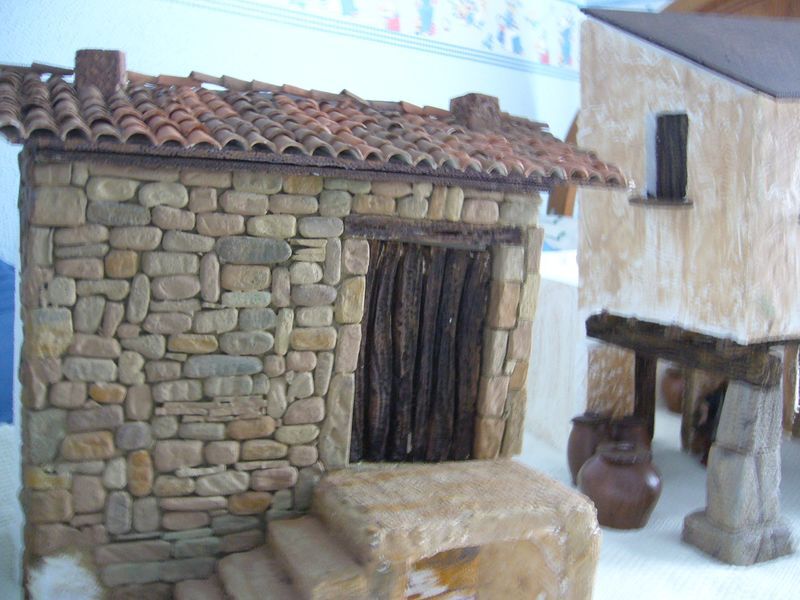

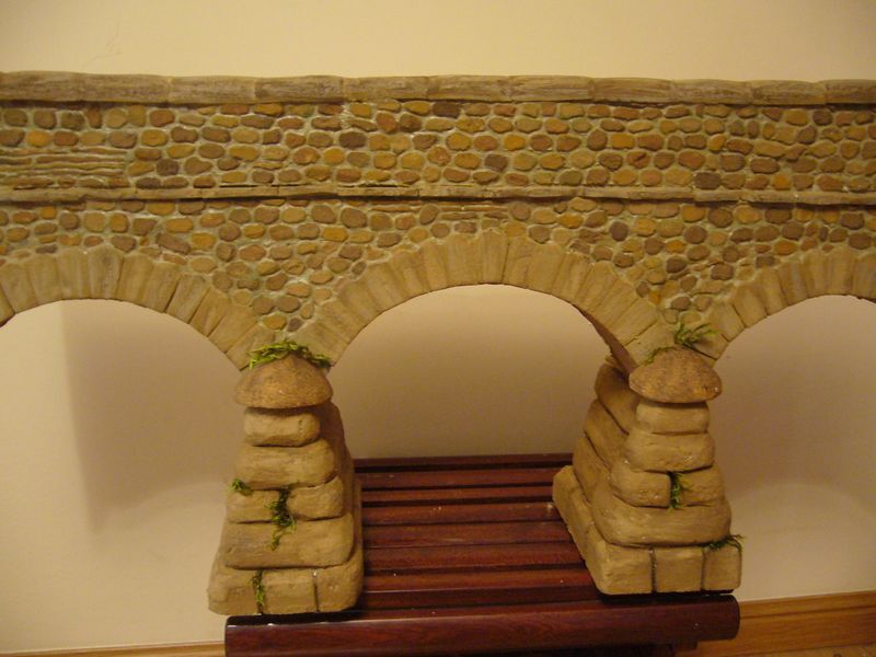

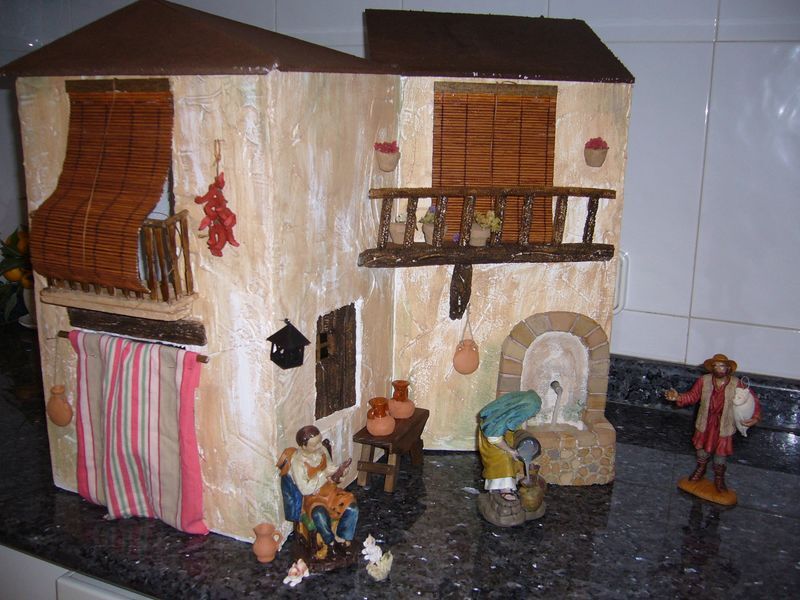

Hola amigos belenistas, os envío fotos de las casas nuevas que había hecho y no estaban terminadas.
Les falta algún detalle, pero para que veais el tono de las piedras y me podáis dar vuestras opiniones.

Todo es una maravilla. Podrias poner un paso a paso de como has realizados la piedras y su pintura.
Todo lo que nos has enseñado me parece muy bueno. Pero lo tuyo son los colores, enhorabuena!
La primera casa y el segundo puente..... Inmejorables.

Francisco, Pablo y José, os agradezco vuestros comentarios, os diré que soy malísima con los colores
os voy a contar lo que decidí hacer porque no era capaz de pintar las piedras.

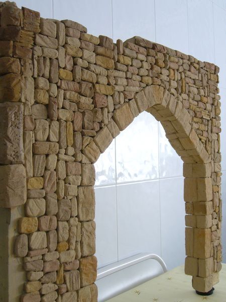

En primer lugar le diré a Francisco que las piedras del puente las hice con el soldador y las del arco y el
pajar son hechas una por una las lijo un poco por las esquinas y con la ayuda de una nuez presiono la
piedra para que tenga hendiduras, luego las voy pegando.
Con relación a la pintura, después de comprar de todos los colores para pintar como nos enseñan
nuestros compañeros del foro, no fui capaz de pintar las piedras, así que decidí hacer lo siguiente:
Fui al campo y busque tierra de diferentes colores con la ayuda de un colador las acribé una vez limpias
en botes de cristal las fui haciendo con agua a la cual le había echado un poco de cola blanca, luego
las fui pintando una por una alternando los colores. Y ese fue el resultado.
Si queréis preguntar algo mas estaré encantada de contestaros.

Alberto, perdona me he explicado mal, puse acribar, y es cribar. Con la ayuda de un colador de malla la cribe
para dejarla muy fina, en un bote de cristal o donde tu quieras hice la pintura, ( por llamarla así ) eche al bote la tierra
ya limpia y fui agregando agua asta obtener una densidad como cualquier otra pintura, la cola blanca la hecho junto con
la tierra y el agua, la misión de echar cola es para que adhiera mejor a la superficie a pintar, de cola hecho muy poca.
En resumen mezclo tierra + agua+ cola blanca= pintura.

Mi enhorabuena,te ha quedado de lujo,lo que más me gusta es el puente,es auténtico.

Chonita, enhorabuena, te ha quedado espectacular, especialmente el puente, pero en generaltodas las piedras te han quedado de maravilla.

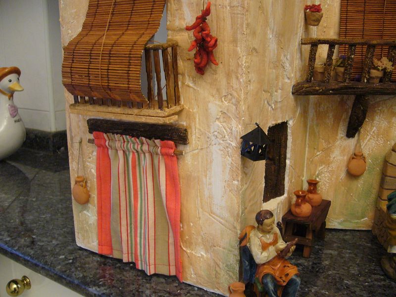

Lo que no me gusta mucho la cortina que se ve en una de las fotos, habrá que ver cómo mejorarla, ¿no? La caída de la tela no es muy real...

Andres, tienes razón, la cortina está mal puesta, lo que ocurre que la casa esta sin terminar no tiene tejado
y la cortina esta puesta con alfileres, quizá no la tenia que haber puesto sin terminar, pero es que tenia
ganas de que lo vierais. No se si también te refieres al color, si no os parece bien os agradecería
que me lo dijerais.

Chonita, el color no me parece mal, sólo la colocación y la caída. ¿Cómo piensas ponerla? Ya me dirás porque yo también quiero poner varias telas y no sé cómo manejarlas.

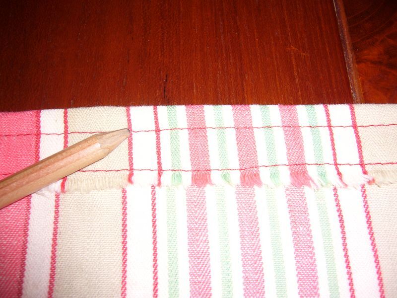

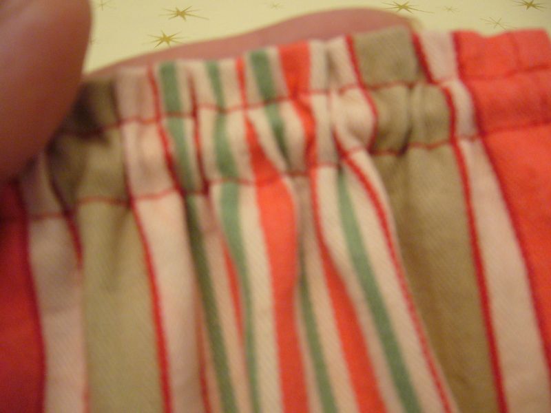

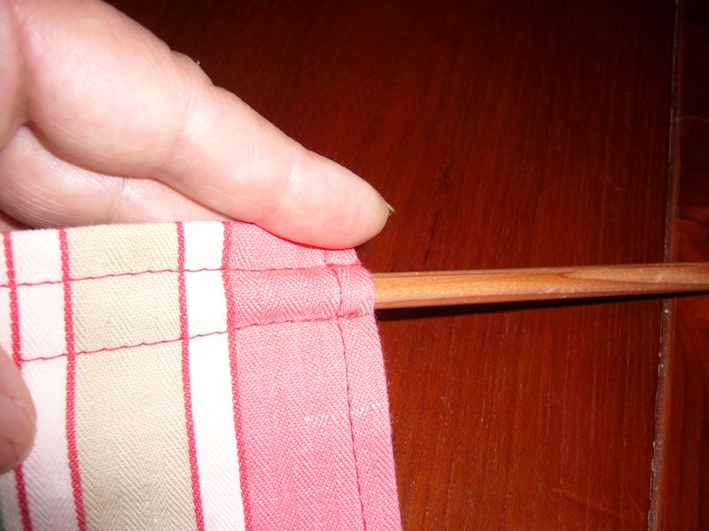

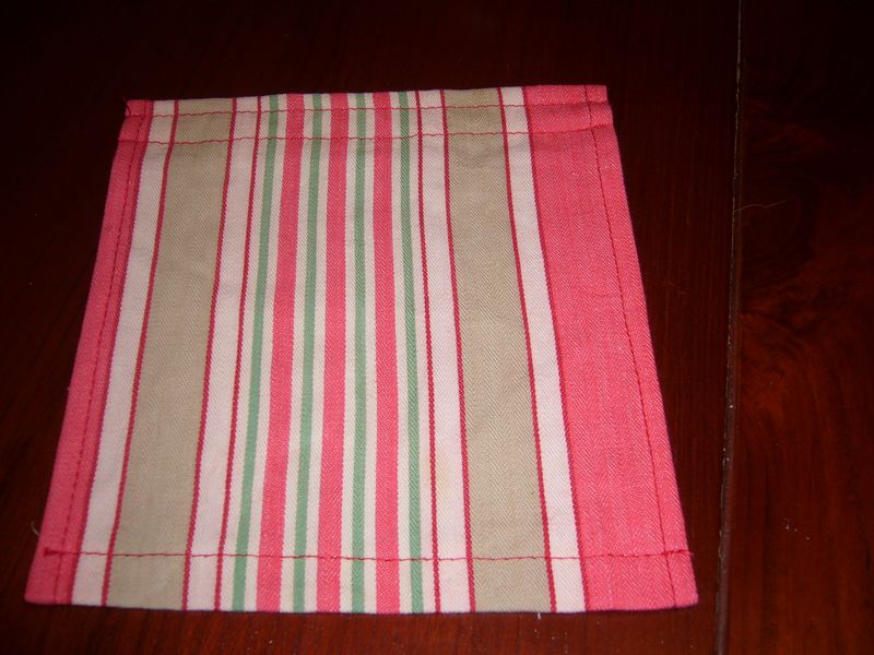

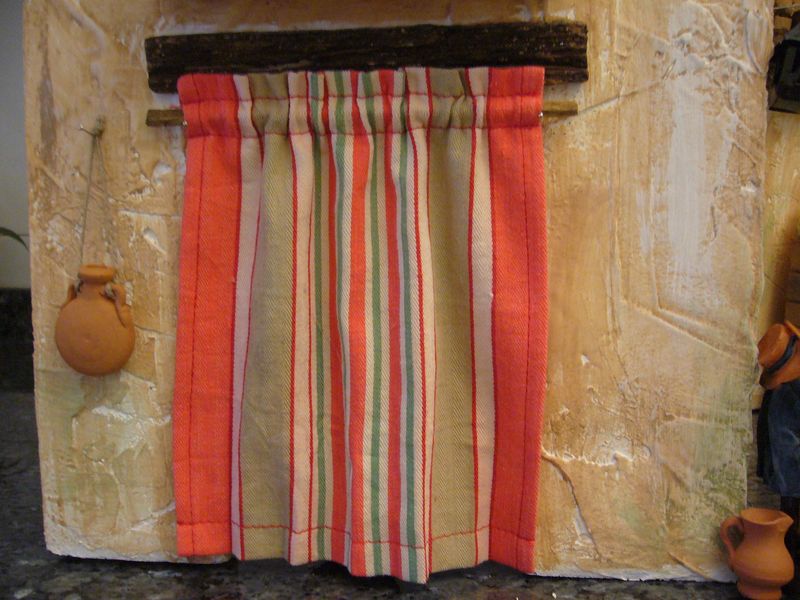

Gracias Alberto, Andres ya hice la cortina y la pongo para que la veáis, es mas sencilla que la de Artesana pero pienso que no está mal.
 Ya me direis que os parece.
  Corto un trozo de tela mas ancha que lo que es el hueco donde
la  vamos ha colocar para que luego quede fruncida y la cosemos
 por un pequeño doblez todo alrededor.
La parte de arriba. doblamos la tela un poco mas calculando que le
bamos a dar dos pespuntes para pasar entre ellos un pequeño palo.
Una vez cosidos le introducimos el palo.
Así queda fruncido
Así colocado.

Ya podéis perdonar, pues lo quería mandar con las explicaciones debajo de cada foto y no se que
es lo que ha pasado, pero bueno,, al menos podéis ver como queda la cortina.

Chonita, en alguna parte he leido que se puede dar forma con cola blanca, a ver si me explico. Una vez hecha puedes untarla de cola blanca y darle la forma de caida que quieras manteniendola con alfileres hasta que seque y luego a colocar.Creo que es la técnica que utilizan para vestir las figuras.
Espero pueda servirte de algo.

Hola me parece interesante el trabajo que haces. Consejo: no pintes con pintura con brillo, parece por la foto que así es, mejor siempre mate, y aclara el color de las fachadas, tendrás luego más luz.
FELICIDADES
844
la rioja
Gracias Luito, en cuanto a la pintura con brillo será el efecto de la foto pues no he usado pintura, tan solo tierras
como he explicado anteriormente, con respecto al color si opináis que están oscuras ya las aclararé un poco.

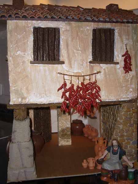

Hola Chonita:
Como están pintadas las piedras de la segunda foto?; son muy pero que muy reales.Felicidades
844
la rioja
oli las piedras están todas pintadas igual a todas les he dado los mismos tonos, quizá en la segunda
foto las veas distintas pero las hice iguales.
En cuanto a como las he pintado las hice como lo tengo explicado en esta misma pagina, solamente
con tierras de diferentes colores.
Si quieres que te concrete alguna cosa más no dudes en preguntarme.
