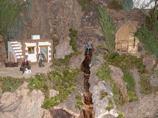

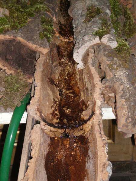

Yo lo hago de una forma muy sencilla: teno de madera hecho el rio, éste tengo recubierto de plástico impermeable, despues tengo la bomba de agua y el rio es de corcho uno sobre otro, es dificil porque ningun corcho puede tener ni un agujero pero despues queda bien si encuntro alguna foto la pongo, sino mandame un pirvado.Un saludo.
1115
extremadura
Toma te pongo un par de fotos, espero que te sirva.
(PC200119.JPG)
(PC200121.JPG)
Adjuntos PC200119.JPG (45KB - 102 descargas)
Adjuntos PC200121.JPG (54KB - 87 descargas)
