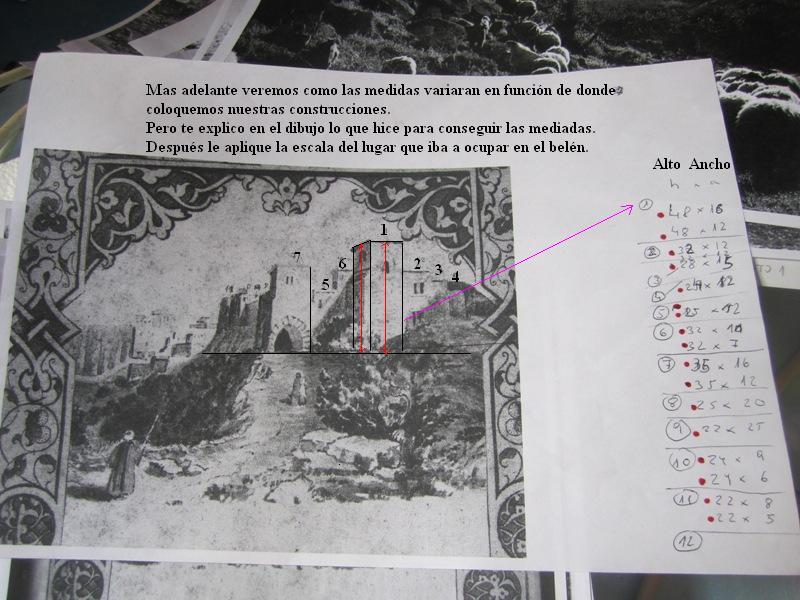

Jose Manuel - 21/2/2013 13:06 Te lo aclaro.
El ancho lo tome de la base.
¿Con referencia a que objeto?
La referencia siempre sera el tamaño de la figura principal.La que nos marcara la linea del horizonte. Ha medida que esta figura (referencia) se aleja de la embocadura, todas las medidas van variado.
En las laminas explicare como adaptarla, en funcion del lugar que ocupe en el plano de tierra.

No, yo me refería con referencia a que objeto o persona has sacado las medidas en la lámina para el tamaño de la Alcazaba, porque no le veo....una vez sacadas las medidas más o menos reales las transformaré a escala con respecto a la figura principal y su situación en el plano, pero eso es la segunda parte

jeremfer - 22/2/2013 08:31 No, yo me refería con referencia a que objeto o persona has sacado las medidas en la lámina para el tamaño de la Alcazaba, porque no le veo....una vez sacadas las medidas más o menos reales las transformaré a escala con respecto a la figura principal y su situación en el plano, pero eso es la segunda parte
 La referencia es la figura principal.

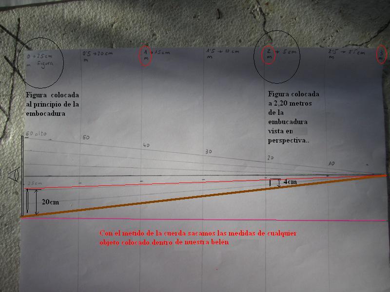

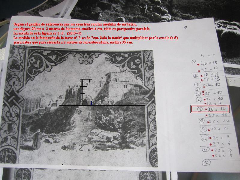

Te lo explico con una grafica y una explicacion sobre el dibujo.
Hay una cosa que me da miedo. ...no debemos cerrarnos, solo en las medidas. Es mas importante que aprendamos como se hace pero sin tener en cuenta ( aún ) las medidas.
Cuando avancen las laminas que estoy poniendo, veremos las medidas de un forma tangible.
Es curioso, pero el metodo de la cuerda que ahora estoy poniendo en el paso a paso, nos solucionara cualquier problema de medidas de una forma facil.
Para los que no dominan el tema solo decirles que las laminas del p.a.p. os aclararan todas las cuestiones que planteamos aqui.

Jose Manuel - 24/2/2013 13:09
Ya tengo claro como lo haces,...tercer método!!
