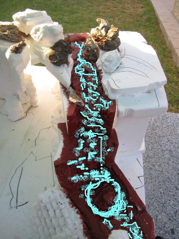

Oye Jose, una pregunta, lo hago por aqui para no cargar el otro hilo...que es lo que le pones al arroyo..de color granate..? Gracias.
Esto me está enganchando....sin prisa pero con pausa...

Primero talle el cauce sobre el porex.
Queria que el agua se moviera de un lado a otro antes de dejarla bajar.Te lo dibujo sobre el cauce para que te hagas una idea.
Para fijar las uniones utilice silicona transparente en frio.
Cuando tenía fijado los tubos de aporte y desagüe, le di a todo una mano muy aguada de pintura de caucho (la utilizada para impermeabilización de azoteas).Le doy la primera mano muy aguada para que me marque si existe algún poro.
Al día siguiente segunda mano espesa. Y el  tercer día otra mano espesa.
Después lo tengo en prueba con el agua circulando, normalmente, durante muchas horas hasta tener la seguridad de que no se sale.

Muchisimas gracias D.Jose...a seguir que esto promete....y encantadisimo de seguir sus lecciones...
