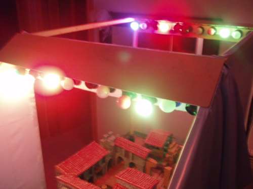

os he mandado el belen 2009 en otro albun en este os detallo como realice la iluminacion y cajon celaje.
el aparato es de FMAS A-105 regulador de 4 fases+ 2 fases aux. se divide el belen en :

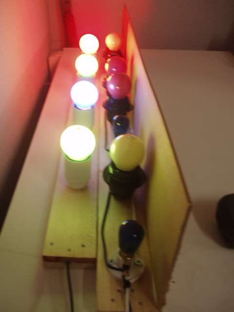

a) tira delantera de luces ( 11 bombillas) 25w
b) tira media de luces ( 11 bombillas)25w
c) tira horizonte de luces ( 1 fluorescente negra y 12 bombillas)25w
amanecer
a) 3 bombillas (verde-verde-roja)
b) 3 bombillas (verde-azul-azul)
c) 4 bombillas (azul-verde-azul-roja)
dia
a) 3 bombillas ( blancas mate)
b) 3 bombillas ( blancas mate)
c) ninguna
aqui se enciende el sol 1 bombilla de 5w
se pone en marcha los motores ej. la noria.
atardecer
a) 4 bombillas (rojo-rojo-rojo-amarillo)
b) 4 bombillas (amrillo-rojo-rojo-rojo)
c) 4 bombillas (azul-amarilla-roja-azul)
noche
a) 1 bombilla ( negra 75w)
b) 1 bombilla ( negra 75w)
c) 4 bombilla ( azul-azul-azul-azul de 15w)
aqui se enciende la luna 1 bombilla de 5w
ademas se encienden las farolas y las luces de las casas y se paran los motores ej. la noria
si hay alguna duda os informo de todo lo que querais...

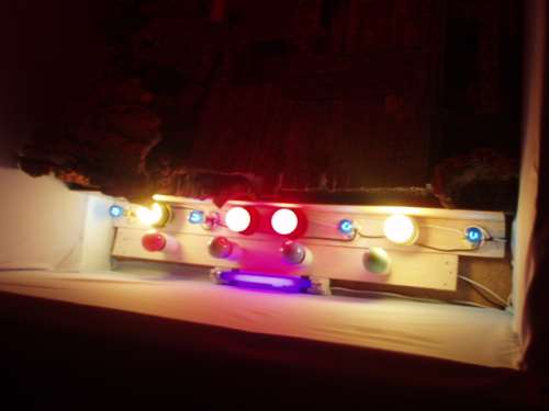

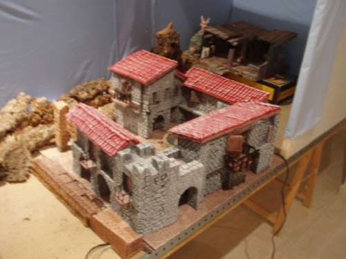

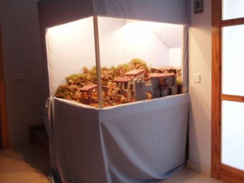

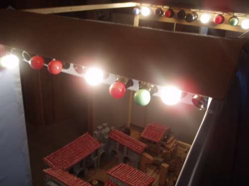

resultado final...

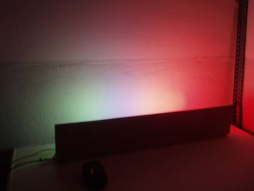

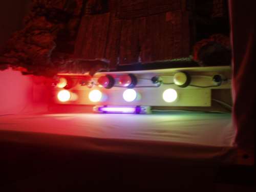

en el horizonte la fase atardecer...
en el horizonte la fase amanecer
fase dia

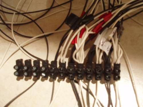

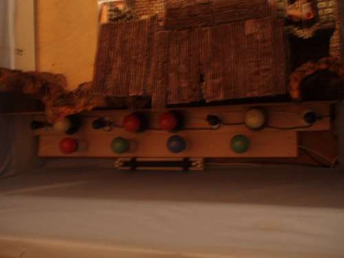

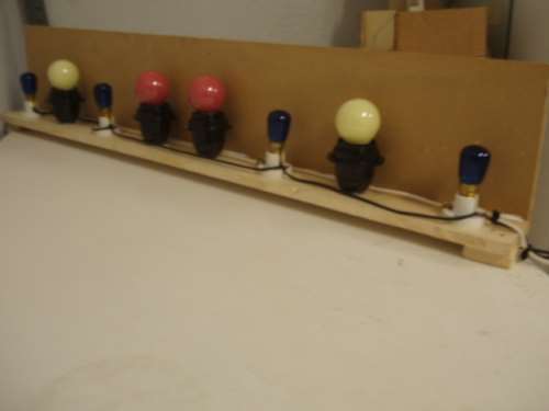

conectar todas las bombillas en la regleta enparejando las bombillas por fases...
la linea horizonte

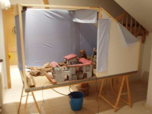

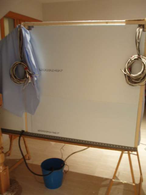

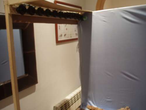

dimensiones 1m de ancho x 2m de largo el cajon-celaje 1m bajando a 70cm y dos ventanas.altura de caballetes 75cm aprovechando el hueco de la escalera...
