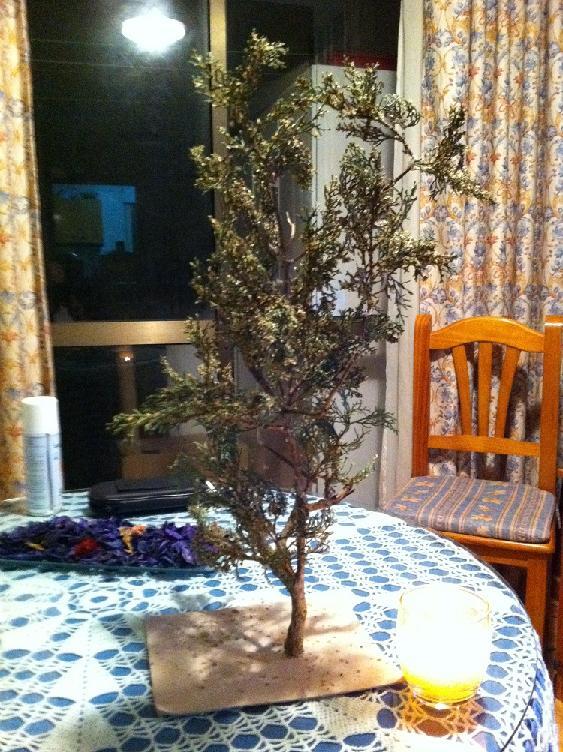

Ya solo nos queda el paso más bonito, colocar esas miniramitas en los troncos y realizar el follaje de nuestro arbol. Aquí volveremos a calentar
nuestra pistola de silicona y poco a poco iremos pegando con paciencia las ramas a los troncos yo os recomiendo comenzar por las ramas más
pequeñas para la copa del arbol y piensa que deben ser las más pobladas y poco a poco ir bajando y acrecentando el tamaño de la rama,
este paso es muy muy bonito y creativo, aqui mostrareis todo buestro arte y creatividad.
Cuando hayamos terminado todo el arbol tomaremos el barniz mate en spray y barnizaremos todo el arbol para protejerlo
Espero que os haya servido de ayuda y que disfruteis haciendo un bosque de imaginación para vuestros dioramas, aqui os dejor los dos arboles que yo he realizado con esta técnica que aprendí gracias a LOLA. un saludo y gracias a todos
