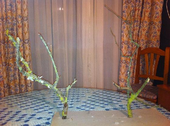

Primero nos iremos a disfrutar de un buen paseo por el campo, aparte de disfrutar de una buena tarde, podremos encontrar con facilidad unos de los materiales
imprescindibles para nuestros arboles, RAMAS SECAS, que podremos encontrar en el suelo o en cualquier tronco seco, piensa que depende del tipo de arbol que
quieres hacer tendras que buscar las ramas los mas parecido al tronco que puedas por ejemplo yo encontre estas:
Con ayuda de la pistola de silicona, prepare la base del tronco para que quedara bien asentada al pegarla y la pegué con silicona en la base del panel de madera.

pongo aqui las fotos de nuevo por orden
primera
(Troncos.jpg)
(Ramas.jpg)
