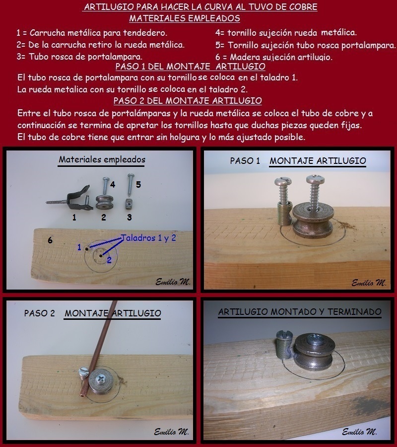

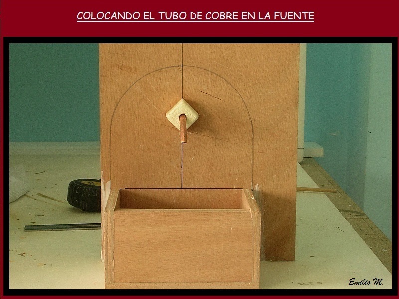

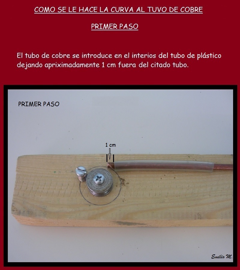

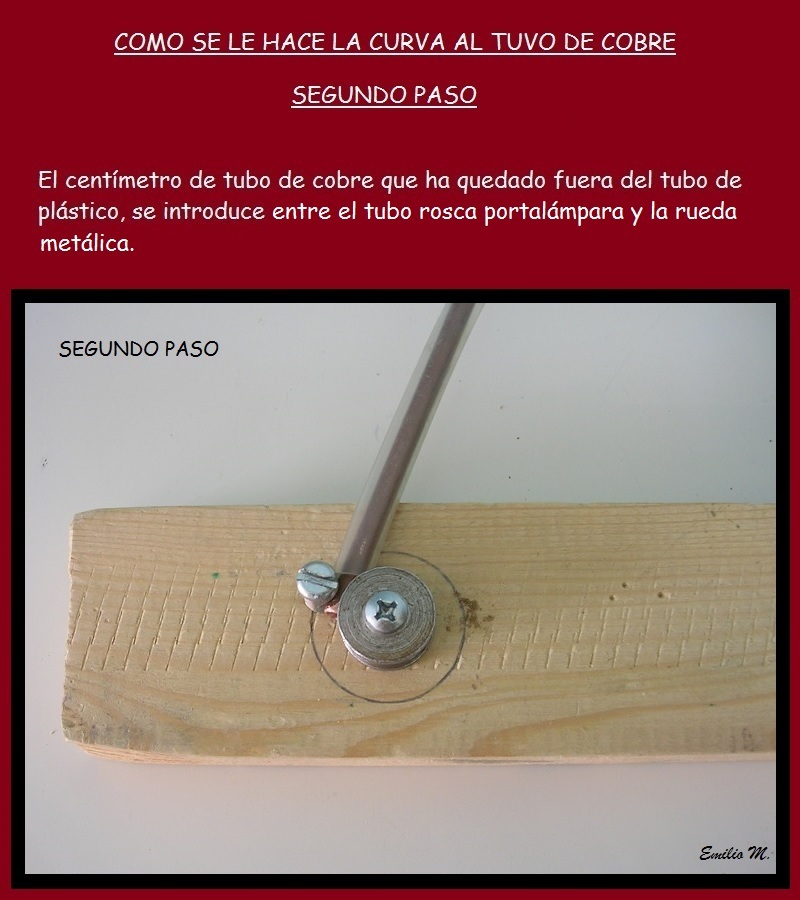

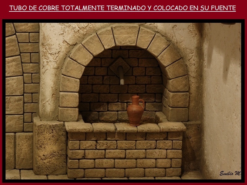

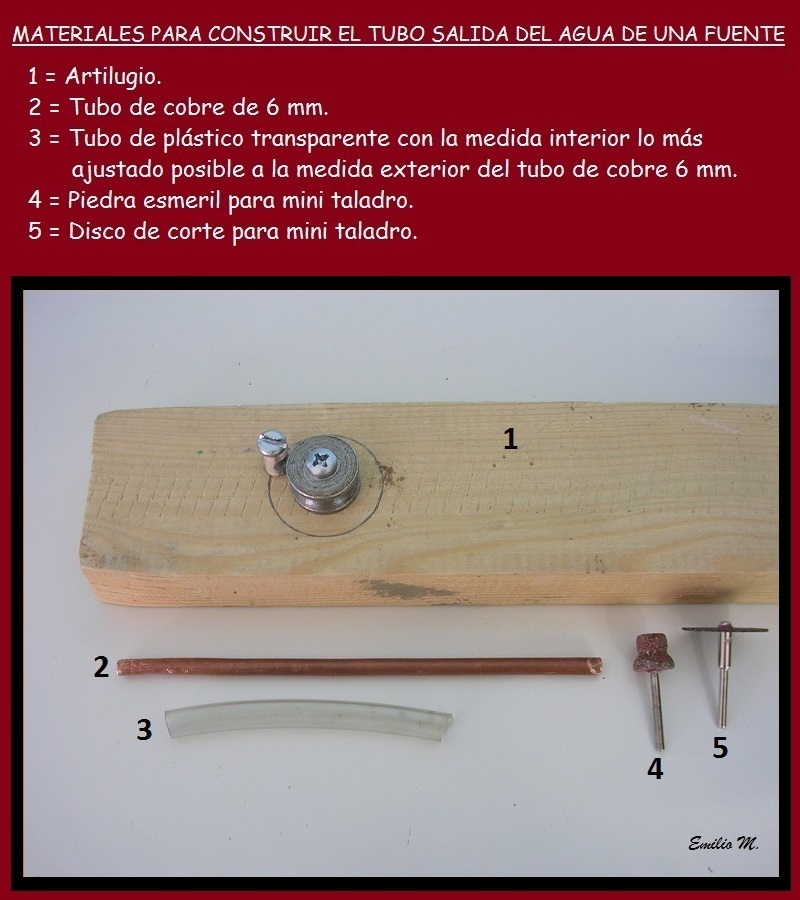

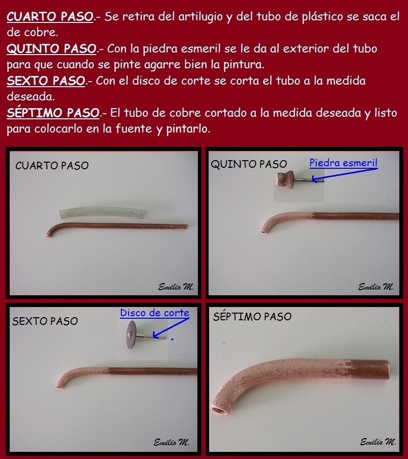

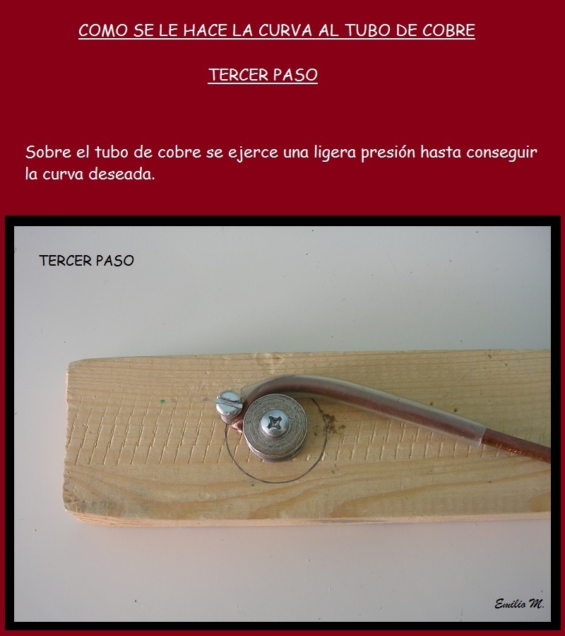

He observado en algunos belenes que utilizan tubo de cobre para la salida de agua de la fuente, que la curva de dicho tubo está aplastada. Así que por medios de fotos os voy a explicar cómo lo hago yo para que dicha curva no se aplaste.

(1.- Artilugio para hacer la ciurva al tubo de cobre.jpg)
(2.- Materiales para tubo salida agua fuente.jpg)
(3.- Primer paso curva tubo.jpg)
(4.- Segundo paso curva tuvo.jpg)
(5.- Tercer paso curva tubo.jpg)
(6.- Terminacion tubo.jpg)
(7.- Tubo colocado en la fuete.JPG)
(8.- Tubo colocado en la fuente.JPG)
Adjuntos 1.- Artilugio para hacer la ciurva al tubo de cobre.jpg (256KB - 343 descargas)
Adjuntos 2.- Materiales para tubo salida agua fuente.jpg (187KB - 324 descargas)
Adjuntos 3.- Primer paso curva tubo.jpg (139KB - 341 descargas)
Adjuntos 4.- Segundo paso curva tuvo.jpg (153KB - 343 descargas)
Adjuntos 5.- Tercer paso curva tubo.jpg (131KB - 336 descargas)
Adjuntos 6.- Terminacion tubo.jpg (187KB - 320 descargas)
Adjuntos 7.- Tubo colocado en la fuete.JPG (175KB - 331 descargas)
Adjuntos 8.- Tubo colocado en la fuente.JPG (222KB - 345 descargas)
