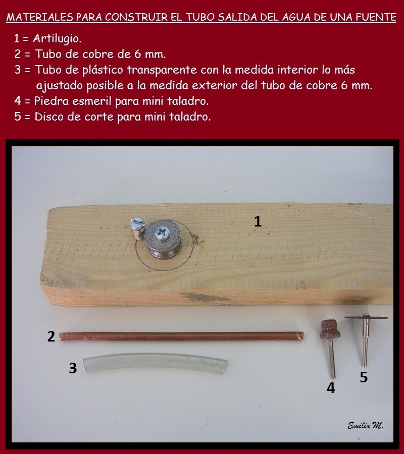

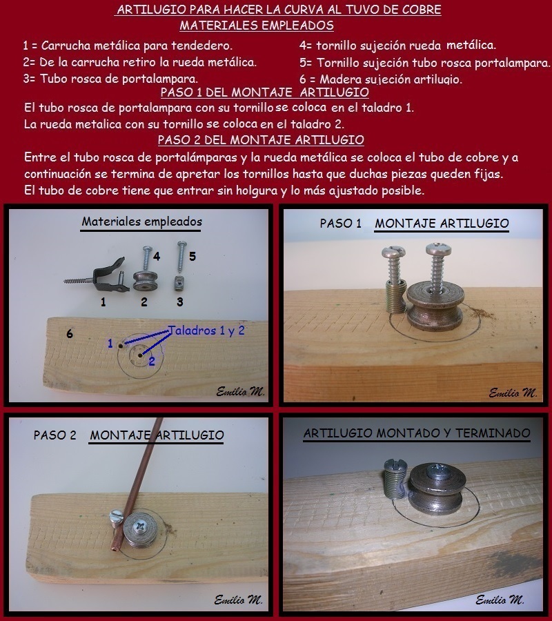

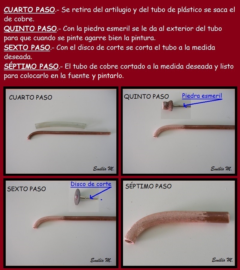

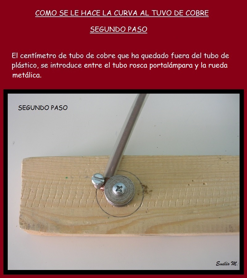

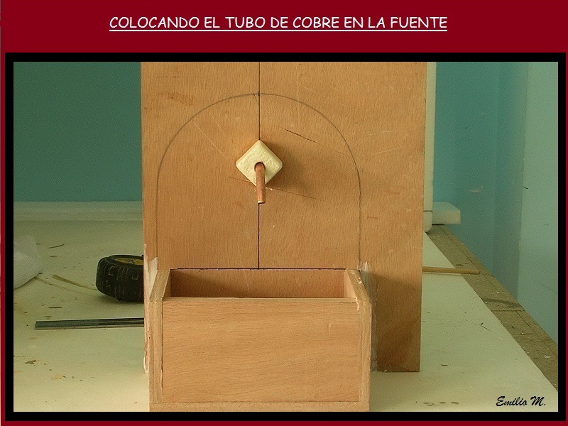

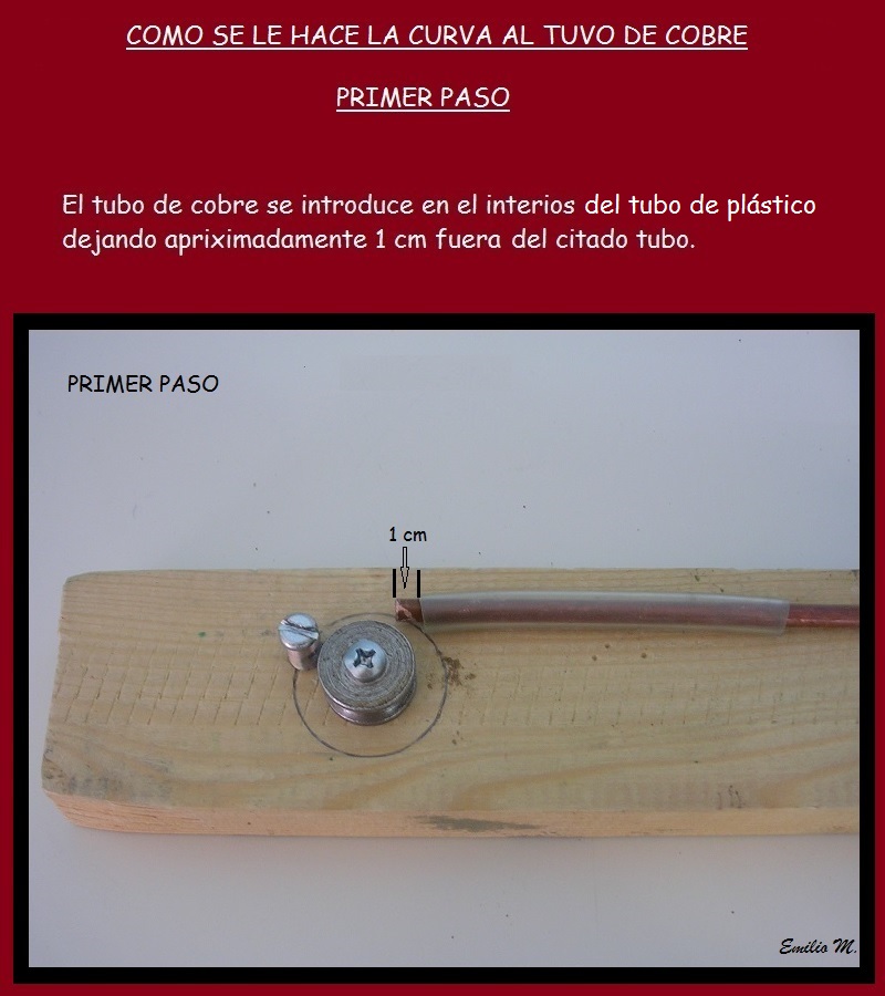

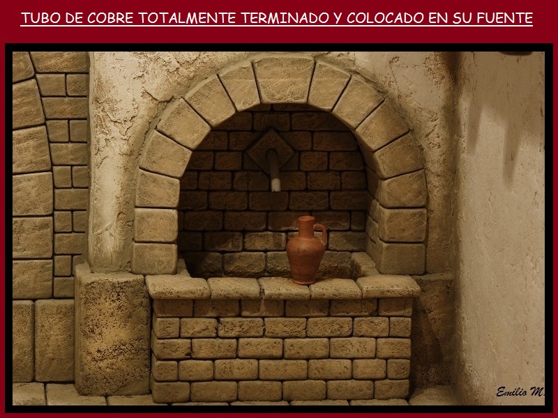

He observado en algunos belenes que utilizan tubo de cobre para la salida de agua de la fuente, que la curva de dicho tubo está aplastada. Así que por medios de fotos os voy a explicar cómo lo hago yo para que dicha curva no se aplaste.

Una lección magistral, como siempre. Saludos maestro
A Emilio M., jomilasole y negui les gusta esto.
Ciertamente una nueva lección de maestría y aportación al foro.
Le agradezco enormemente sus aportaciones a todos los que como yo, queremos llegar obras tan magníficas como las que usted crea.
Como ya le he leído puede que haya grandes artistas que exhiben en este foro pero maestros no tantos.
Enhorabuena.
A Emilio M. y jomilasole les gusta esto.

Precisamente este año, haciendo una (mala) copia tu magnífica fuente de cuatro caños, no sabía cómo hacer esa curvatura de los tubos de salida, con lo que opté por dejarlos rectos para evitar que se me aplastaran.
En la vida se me hubiera ocurrido fabricarme un artilugio así para hacerlo...
Gracias por estas magníficas explicaciones que nos ayudan a mejorar como belenistas.
