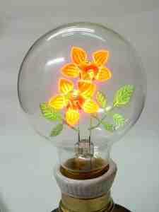

Ficha Nº 1: EL FUEGO BOMBILLA
Empezamos con las fichas.
Recordemos:
Fuego : Materia encendida en brasa o llama; como carbón, leña, etc.
El fuego, por cierto, apareció unos 500.000 años antes del Nacimiento de nuestro Niño, es decir que por entonces ya debían tener cierta experiencia en encenderlo y en mantenerlo encendido.
El fuego era un elemento esencial para el mantenimiento de la vida.
Nosotros nos limitaremos aquí al fuego tradicional de los belenes, definido en la Ficha Nº 1. Quizás el más bonito por su sencillez, por su tradición, porque cuando nuestras madres lo encendían quería decir que ya se había acabado de montar el Belén.
Querría aclarar que nuestras madres no utilizaban las bombillas actuales oscilantes, tan sencillas y prácticas, ver catálogo C-01 , porque  no existían en el mercado. Estoy hablando de la postguerra naturalmente. La compañía americana General Electric las empezó a comercializar en los años 60 por lo que debieron llegar a España sobre los 70. Son en realidad bombillas rellenas con gas Neón y algún otro gas, con unos electrodos metálicos y una serie de componentes que veremos, en otro formato, cuando hablemos de los fuegos con neones; es decir, lo que se describe en la Ficha nº 5. Actualmente existen bombillas de principio técnico similar pero con diferentes formas y colores. Por si alguien está interesado adjunto una bombilla con efecto especial actualmente disponible.
Advierto que no nos sirve, amigos foreros.
Volviendo a lo nuestro, añado que para estas bombillas, no obstante su sencillez, se dan algunas recomendaciones prácticas que permiten sacarle algún rendimiento adicional o una seguridad adicional.
No se necesita más que una bombilla oscilante con su clavija para enchufar a la corriente, unos tronquitos del parque de al lado y arena de cualquier tipo. Y un poco de buen gusto.
Como veréis la ficha empieza, además de por su título, con una referencia a los componentes del catálogo entregado que deben utilizarse. Sigue, en esta y en todas ellas, un esquema de principio, en el que se basa su construcción o montaje. Y termina con la fotografía y detalles de uno o varios ejemplos de aplicación.
Que os sirva.
P/D Espero que Miim, Güera, Gilda, Memen y Toniato, digan algo así como que facilito es todo esto , porqué más fácil es difícil.
Por otro lado, Nonsei , los exámenes o ejercicios van en cada ficha, después de la teoría. Los finde no habrá edición de fichas y se dejan para la lectura pausada y práctica de cada una de las 5 fichas o fuegos distintos de la semana. Y para los que no han podido seguirlo en días laborables…ya que los hay que trabajan, incluso. Esclavos, todos.
Para Laica, Inma y otros ilustres , entiendo que este fuego ya lo tenéis superado. No se os examinará sobre el mismo. Más adelante se van complicando un poco y ahí os quiero ver. Pero según el índice casi siempre hay una versión fácil. No os asustéis.
Luispo , tu puedes saltarte esta ficha.

(006 - Neon_Flor a 220V.jpg)
Adjuntos 006 - Neon_Flor a 220V.jpg (3KB - 1040 descargas)
Adjuntos 007 - Ficha NNN 1 -Fuego bombilla.pdf (300KB - 1874 descargas)
