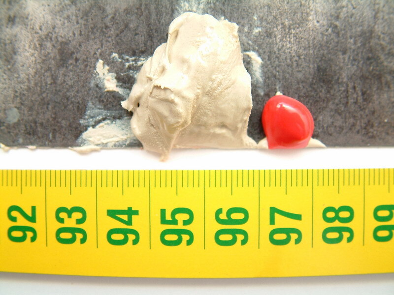

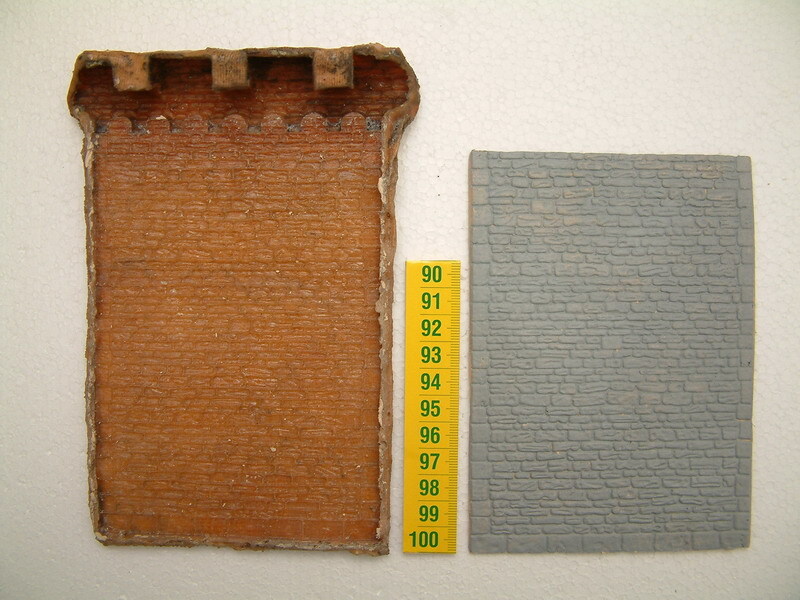

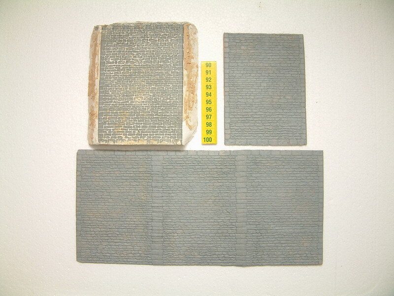

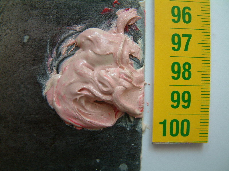

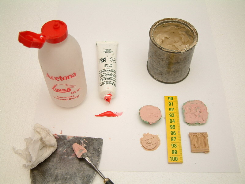

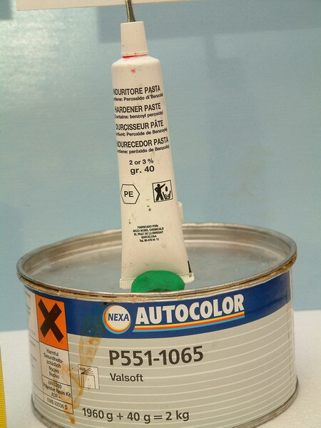

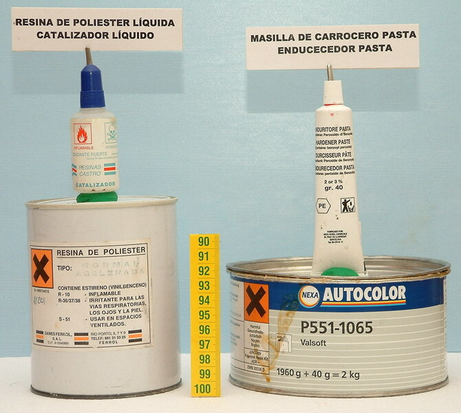

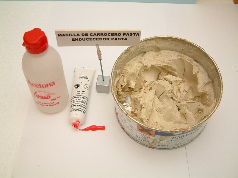

HOLA A TODOS:
En mi post anterior me refería ponposamente a un humilde material que yo vengo utilizando desde hace años, la pasta comunmente conocida como poliester de carrocero.
Sigo diciendo que sus cualidades más importantes para mi son que se encuentra en todas las poblaciones , su precio es asequible dada la gran cantidad que viene en la lata y de su razonable precio, el tiempo que dura sin estropearse y que se puede comprar en tiendas de repuestos de automóviles.
Para probarla siempre se puede pedir un poco en el taller de chapa y pintura donde uno lleva su coche o tiene un amigo.
Tengo que deciros que yo la utilizo para todo, desde la reprodución de objetos o figuras a la contrucción de escenografía como torres, puertas, etc.

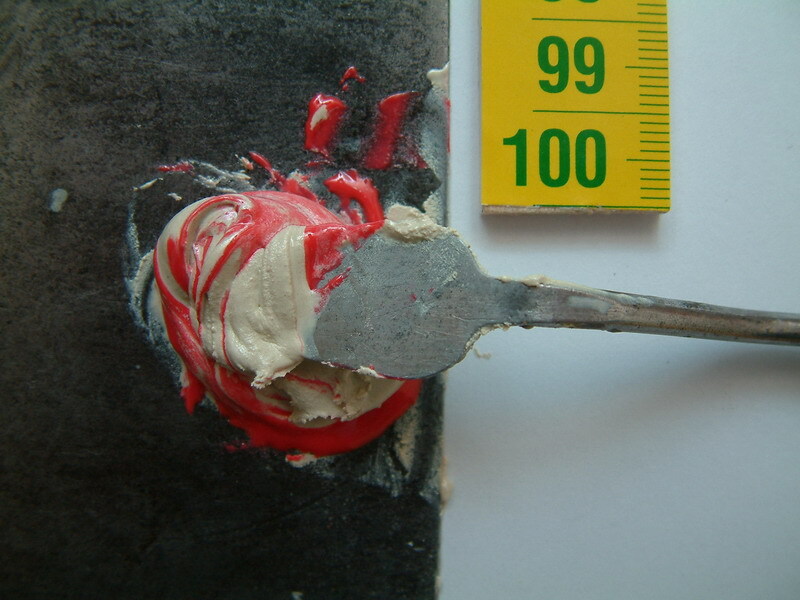

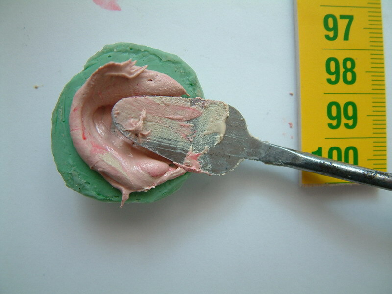

La manera de trabajarla es sencilla, eso sí debe de hacerse en lugar ventilado ( ventana abierta o bajo la campana de la cocina por ejemplo ), pues emana olor fuerte como la resina de poliester que en realidad es la base de este material.
Se necesita una espátula o similar donde relizar la mezcla con su endurecedor, que en realidad es un catalizador pero en pasta, el cual viene en un tubo de pasta de color rojo lo que ayuda a homogenizar la mezcla, yo utilizo pequeñas paletas (de las de pintar al óleo) para trabajar la masilla y ACETONA para limpiar la espátula y las las paletas (Y SI ES NECESARIO LAS MANOS).
La mezcla de la masilla y el endurecedor/catalizador puede hacerse en partidas pequeñas utilizando más endurecedor del recomendado puesto que así cataliza rapidamente, mezclar bien y aplicar, antes de que se ponga dura la masa limpiar los útiles y así se gana en tiempo y trabajo.

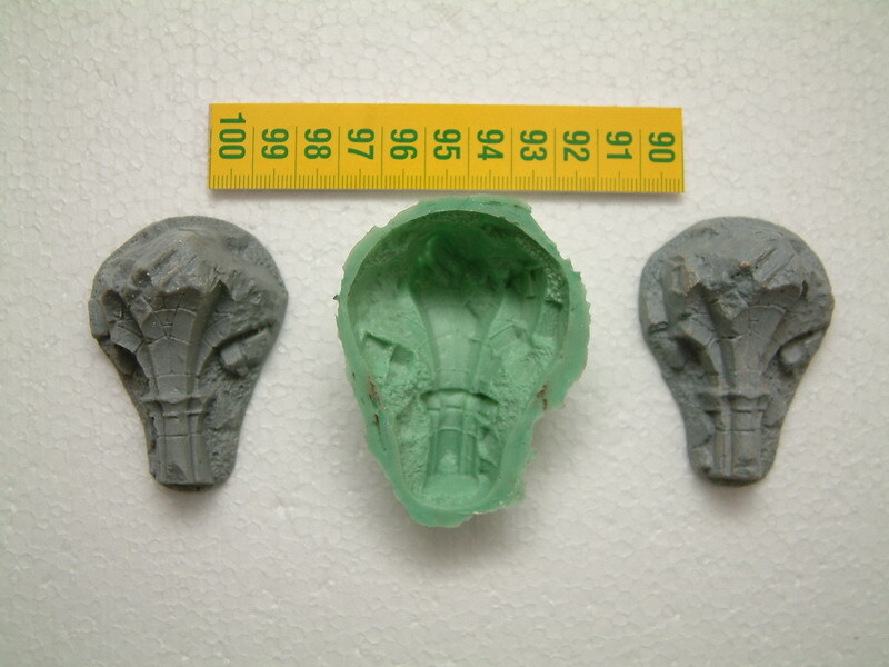

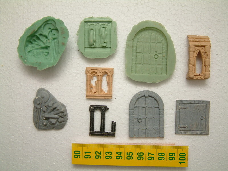

La forma de aplicarla al molde ( que puede ser de escayola, latex de moldeo, silicona u otros como plastilina (para un solo uso, y dejando endurecerse la plastilina antes de su utilización), aclarando que estos moldes deben de ser tratados previamente con desmoldeante por ejemplo vaselina para evitar que la pasta se agarre.
La ventaja de este material es que si no nos llega la cantidad mezclada no pasa nada, hacemos una nueva partida y la aplicamos sobre la parte que falta o bien reforzando la totalidad de la pieza pega perfectamente con el mismo material y estupendamente con cianocrilato.
Por supuesto los moldes deberan de ser abiertos para poder espatular la pasta , y luego sacar la sacar la pieza. Si queremos moldear algo de dos caras, hacemos dos moldes y luego a pegar las piezas.
La pasta una vez bien endurecida se puede lijar , taladrar o trabajar con fresas sin problema, para el tema de pintura recibe perfectamente los acrílicos y todas las pinturas como óleos y sintèticas.
Espero que con estas fotos apreciareis mejor el tema , incuyo moldes de escayola, latex de moldeo y silicona dental . De momento no tengo piezas de belenismo, (comprensión soy recien llegado a esta locura maravillosa)
Un saludo afectuoso.-

Titus, me parece muy interesante este método, sobretodo cuando hay que realizar muchas partes iguales, como puede ser el empedrado de una calle, pero tiene un pequeño defecto que a su vez es virtud, me explicare mejor, se necesita un original y a veces ese original no existe, a esto es a lo que me refería de que tenia un defecto y a la vez una virtud, porque teniéndolo prácticamente esta hecho.
Permíteme que te haga unas preguntas
1. ¿Cuanto cuesta?
2. En la primera fotografía aparecen dos latas ¿Son las dos o son diferentes formas de presentación?
3. ¿Es fácil el que aparezcan poros?, pues me da la impresión que es una masa relativamente dura y no se si se podrá vibrar para que el aire salga
Recibe un cordial saludo

Hola a todos:
Pedro, tus preguntas tienen las siguientes respuestas.
1) La foto de las dos latas es para diferenciar la resina de poliester líquida, que se usa por ejemplo para impermeabilizar junto con tela de fibra de vídrio el cauce de un rio o elemento de escenografía que tenga agua, con el otro material que si bien tiene tambien resina de poliester su presentación por otros elementos añadidos viene como una pasta cremosa.
2) El precio de la lata de 2 kg. más un tubo de endurecedor/catalizadoren pasta es de 10´66 euros el año pasado que compré la última, cada tubo de endurecedor a mayores e costaba 1´90 euros, piensa que para que se endurezca inmediatamente se usa más de un tubo por lata.
3) Los moldes por ejemplo para las losas del suelo los puedes hacer de escayola, el original en plastilina es perfecto para esto. La pasta una vez mezclada tiene una presentación cremosa, por lo que se introduce en el molde solamente por la presión de la espátula, no es necesario vibrar ni hacer vacío para nada. como queda dicho siempre se le puede añadir más masa po lo que si quedase algún defecto en forma de poro, le añadimos un pegotito y listo.
Una cosa más la masilla vale para remodelar y reparar figuras, añadiéndola a donde haga falta, cuando endurece al tacto adquiere una dureza como de queso curado, momento este en que con cuter se puede desbartar con toda facilidad, una vez endurecida totalmente se trabaja muy bien con limas, brocas, fresas etc.
Espero que empeceis a conocer este material, pues es muy agradecido, pedirle un poco a un chapista conocido y ya me contareis.
Humildemente a vuestra disposición .-
