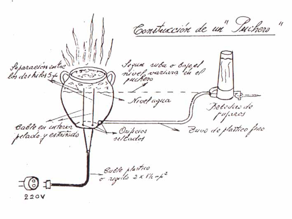

Hoy cambiamos de tecnología y pasamos al hervor. También llamado ebullición, cocción, burbujeo, borbotón, espuma; sinónimos que aplican, por distintos motivos, a nuestro módulo de hoy.
Hacer hervir una olla en el belén, ha sido desde hace años un detalle deseado por muchos belenistas.  Y hace unos años era un poco complicado, no únicamente por el hervor, si no para que este se mantuviera largos periodos, mientras el belén estaba expuesto. Y por ahí empezaron los primeros manitas en electricidad apoyados por los que tenían gallinas o pajareras en su casa.
Veamos, los eléctricos idearon poner los dos hilos de un cable eléctrico dentro de la olla, a los que habían soldado dos bolitas de estaño en sus extremos y según su tamaño y distancia entre ellas, pues hervían mejor o peor. Si hervía y no saltaban los plomos (con perdón, pero es que se llamaban así en aquel entonces), faltaba alimentar el puchero con agua de forma continua y aquí intervenían los del gallinero o de las pajareras, con sus bebederos. Conectando un tubito entre el bebedero y la olla o puchero, se conseguía alimentar y mantener con agua, por un cierto tiempo, la olla que hervía. Pero el agua también se terminaba y se tenía que cambiar, lo cual era todo un cambalache, que llegaba en el peor momento, como siempre pasa.
Un ilustre Forero, José Belén Montealto,  nos lo explico muy bien, hace años en el Foro y tenemos su esquema que resume lo anterior y que adjunto para mayor comodidad de acceso. Pero esto no era tan fácil.
  • Primero, lo más probable es que saltaran los fusibles si se quería mantener por un largo tiempo el hervor. Pero a base de muchas pruebas de distancias entre hilos y de cantidad de estaño, se conseguía. Doy fe de ello durante al menos 3 años seguidos. Todo ello a 220V naturalmente, que era lo peligroso: electricidad y agua en permanente contacto.
  • La segunda parte era disponer el bebedero a una distancia conveniente y a una altura conveniente y, además, ponerlo de tal forma que pudiera mantenerse con cierta facilidad. Es decir, tenerlo accesible en todo momento, pues, irremediablemente, se acababa el agua. La de astucias y corchos colocados curiosamente para ocultar el bebedero y que a su vez no fueran de un tamaño descomunal; vertidos de agua, con chispas y fusibles saltando, si no se iba con cuidado al rellenar con agua el bebedero; lo que implicaba cierta pericia al tener que conectar e invertir el bebedero al mismo tiempo, conforman toda una historia para no dormir.
Amigos, han pasado unos pocos años de aquello y ya todo parece historia. En la actualidad, todo lo contado es un anacronismo, pero debe darse a conocer, pues fue toda una promoción de belenistas que no tenían otra solución si querían hacer algo especial y propongo que a nadie se le ocurra meterse en este lio . Bien, veamos, a nadie, a menos que este ultimo quiera comprarme, a buen precio, el conjunto de restos de tubos, alambres, pucheros, ollitas, bebederos de varios tamaños y cubetas, que aún conservo como recuerdo de lo mucho que sufrí, dentro de una caja de Pandora. Y lo que aprendí, también.
Hoy en día todo esto se compra en un almacén, no saltan los plomos, no hay agua que verter, dura para siempre - casi – e incluso se puede matizar el tipo de hervor, el tamaño de la burbuja, el olor que se quiera desprender, el contenido de la olla según imaginación de cada uno, etc., etc.
Bien. El modulo que presentamos consiste en un puchero que hierve agua de forma continua. Está formado por un compresor de aire conectado a un tubo de plástico, que conecta con la parte lateral inferior del puchero, que, lleno de agua, produce al conectarse un burbujeo similar a una olla hirviendo.
Como se explica en la ficha Nº 13, es conveniente colocar una válvula antirretorno en el tubo de plástico para así poder colocar el compresor donde nos resulte mejor. A su vez para los muy detallistas que quieran una excelente simulación del hervor, se recomienda instalar un difusor dentro de la olla, conectado al tubo de entrada de aire.
El consumo de agua es muy pequeño, si bien, de forma regular, se aconseja controlar la cantidad de la misma.
Se acostumbra a instalar sobre un fuego. Con trípode o trébede o sin ellos, como veremos en las fotos.
Como en casos anteriores, se ha procurado exponer primero el caso más sencillo, que no necesita si no comprar el conjunto ya funcionando, prácticamente: Pero se proponen ciertas ampliaciones al producto comercial así como hacerse cada uno el conjunto desde cero, o añadir varios complementos que mejoran sencillamente el resultado; aunque no siempre es tan sencillo como comprar un producto y enchufarlo.
El resultado final, como otras veces he dicho, cuando uno se hace las cosas, es plenamente satisfactorio.
Y no saltan los plomos .

Adjunto el esquema que citaba en la ficha anterior.
(puche Jose belen montealto.jpg)
