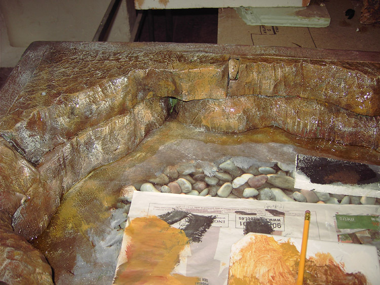

Yo por ejemplo hago el rio con bandeja de aluminio y en el fondo le ponemos tela asfáltica y por encima le echamos cemento. Y aquí viene mi pregunta ¿que pintura le puedo dar al fondo para que no se vea gris?
2962
angel_de_huerto - 8/10/2008 16:51
Hola Angel del huerto.
Te pongo una fotico de la realización del oasis realizado por mi ABZ para el Gran Belén de la Sala Luzan 2007... como ves el fondo es un papel plastificado adhesivo con dibujitos de guijarros... no son piedras reales vamos... pero los laterales sí están pintados... fíjate en los tonos empleados... espero que te ayude.
De todas formas... ahora tenemos entre nosotros a su autora... a doña Pinturitas ji ji... seguramente ella misma te aclarará como lo hizo con ese cariño que siempre pone en todo lo que hace.

gracias suny supongo que serán oleos las pinturas

No las pinturas son plásticas, cuando se secan resultan un poco impermeables, lo que sí le doy es latex y además puedes pintar encima que lo admite y el final le doy barniz de yate, es muy bueno, no se come el porex y además tapa tambien los poros, hay que darle varias manos, de abajo a arriba y de derecha a izquierda, suerte
