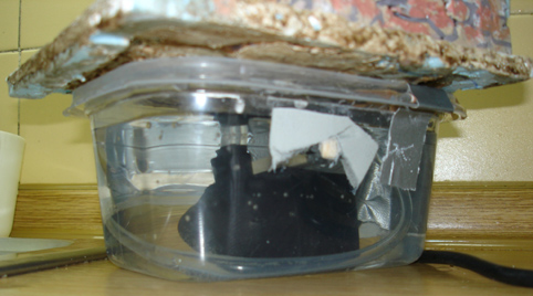

En fin para completar lo que te decía te envío una foto de como queda al final. Lo que envío es una fuente con rebosadero y la bomba está debajo, pero sirve para ilustrar lo que decía de como queda.

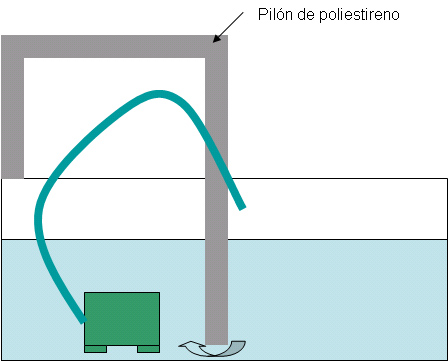

En cuanto a la fuente que describía y a la que te refieres, te adjunto el esquema. La pared interior no llega al suelo para facilitar el paso del agua, aunque en realidad pasa igualmente. Las piedras, que no he dibujado, en la parte derecha de la figura, es decir donde está la fuente, tapan la raja que podría ver el posible espectador y de paso decoran el fondo.

ok, ahora lo entendi perfectamente, se divide el recipiente en dos para albergar la bomba. el paso del agua por debajo queda perfectamente definido. Muchas gracias por tu aclaración Geni

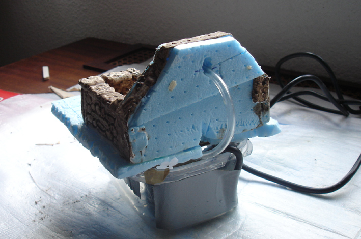

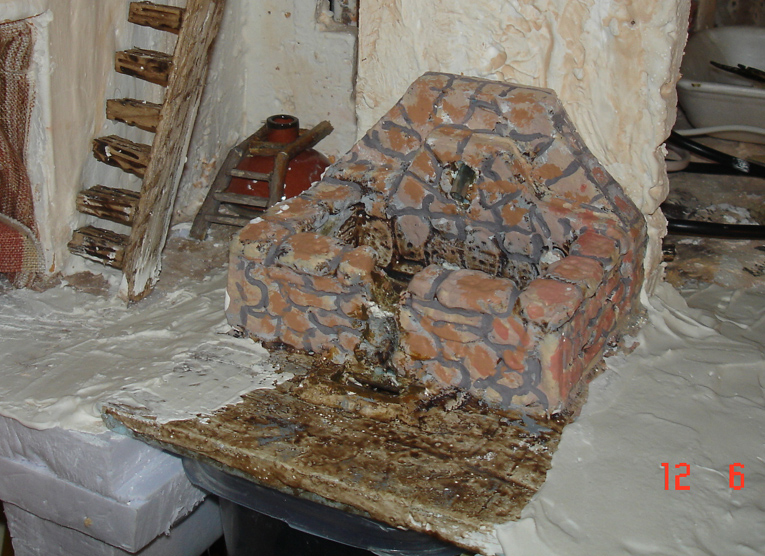

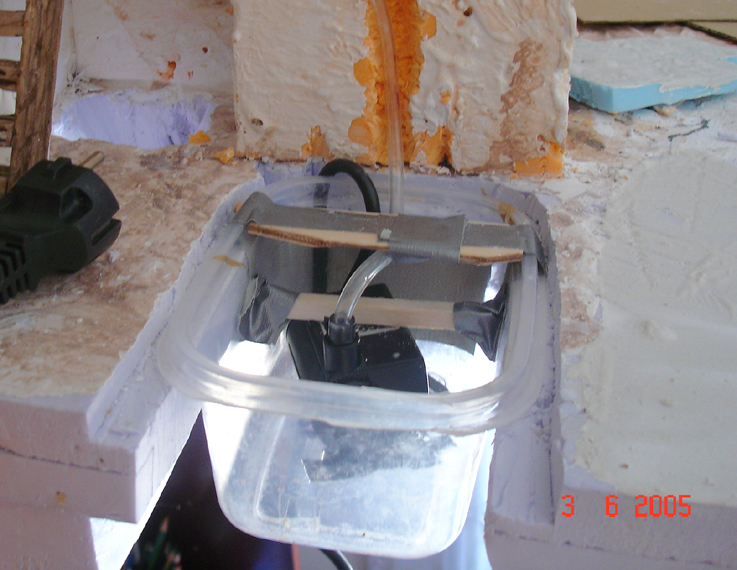

Bueno pues ahí tienes las fotos prometidas. En este caso el recipìente está debajo mismo, por lo del rebosadero claro.

Si te fijas en la primera foto, verás que son dos elementos independientes. 1º, la caja transparente, con reborde (importante ya que va encajada en un rebaje del poliestireno de la base de la fuente, foto 3). Contine la bomba y una barrita de madera, como guía, para forzar suavemnte al tubo de plástico para que se adapte al recorrido deseado. Todo esto porque va estar mucho tiempo así y a lo mejor es necesario sacarlo, es decir sacar el recipiente con su bomba para alguna reparación. Por esto el tubo es tan largo, aparentemente innecesario, y debe estar guiado. Este recipiente lo ves colocado en la foto 3.
2º encima se coloca la fuente de porexpan y se enchufa el tubo de la fuente por el agujero. Este conjunto lo ves montado, independientemente, en la segunda foto por atras y montado definitivamente en la última, ya encastrado en la base de la construcción donde va la fuente.
El agua no sale por casualidad. Si te fijas en la primera foto verás que hay una reja en la base de la fuente , hecha con maderitas, y tanto la fuente, como el rebosadero, la reja y alrededores, van pintadas con pintura plastica transparente y el con jun to tallado en porexpan con resaltes para guiar el agua. No sale a la primera.
Es decir, la caja transparente se encaja en el rebaje del poliestireno que soporta la fuente y encima se coloca la fuente una vez conectado el tubo por detrás. Una vez terminado esto se rellenan los alrededores con aguaplast o escayola con aguaplast, y se pinta el suelo. Ver foto 4. El depósito de plástico queda libre y desliza por debjao de la fuente, en previsión de su mantenimiento de la bomba o lo que sea.
La cosa es más complicada, pero no he juzgado conveniente poner 40 fotos en un foro, porqué no todos están interesados. Por ejemplo la base por donde cae el agua por la rejilla debe configurarse para que el agua vaya donde tiene que ir, es decir caer en verticlal, que no acostumbra a caer así, si no que se desparrama por el techo de la base. Y así otros. Pero esto es para los que se interesen en particular.
Espero que con esta explicación haya quedado claro lo que preguntabas.

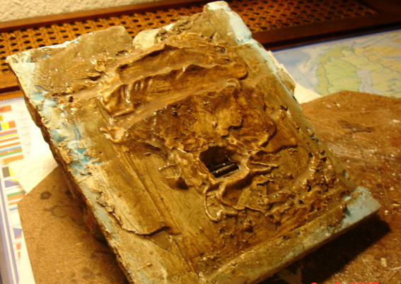

A pesar de lo que se dice con frecuencia en este foro, opino que si se construye con cuidado no hay que temer al agua. No tengo esta mala experiencia excepto una vez que pinché un plástico por error.
Mi respuesta es que con la pintura plástica en donde pueda tocar el agua es suficiente y no se necesitanplásticos adicionales. Pero eso sí, debe estudiarse bien el camino del agua y tenerlo en cuenta. Por ejemplo por debajo del conjunto que he mostrado hice todo un pequeño estudio de circulación del agua. El resultado fué un añadido a base de escayola, en forma de olas, que evitaba que el agua se desparramara por dónde yo no quería. En resumen que se saliera del cubeto inferior de plástico. Incluyo dos fotosde la elaboración de la parte inferior, que finalmente se pinto con plástico.
Ya se que alguien podría pensar que estoy atontolinado, pues una especie de embudo o similar por debajo de la rejilla solucionaría el problema. Pero no puede ponerse esto en mi caso, ya que impediría el deslizamiento del cubeto de plástico para mantenimiento o reparación, lo que puede hacerse en mi caso en funcionamiwento de la fuente, si se quiere, gracias a la solución encontrada y al tubo alargado del que ya hable antes. Incluyo foto 3 donde se ve el conjunto del cubeto terminado con el tubo enrollado, pero que se desenrolla cuando se tira del cubeto de plástico para sacar el conjunto para reparación.
Por cierto la pintura que yo utilizo es lo que se conoce como barniz incoloro o barniz craquelador.
