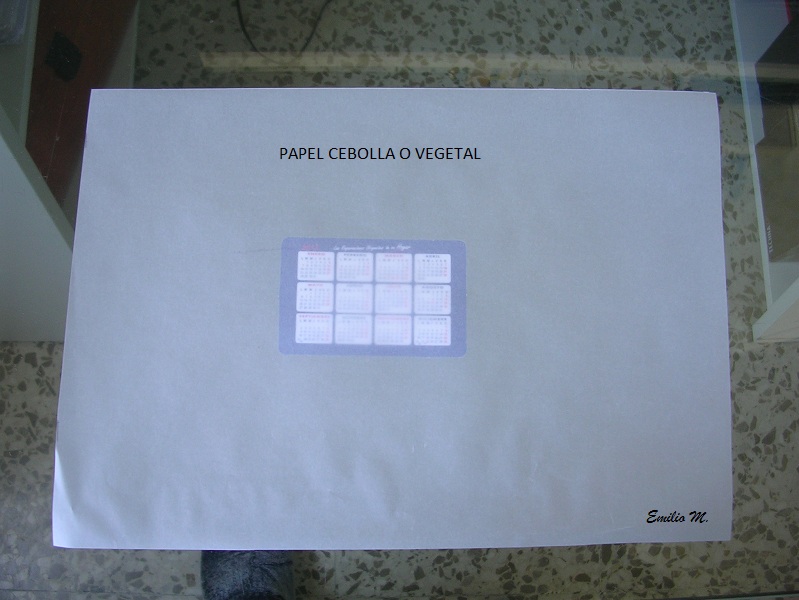

Hola Emilio he visto tu construcción del sol y la luna y tengo una duda, tu el papel celofan o papel cebolla lo pegas que quede estirado y luego encima colocas el papel aluminio dejando solo a la vista el circulo no es asi o lo haces viceversa, colocas el papel aluminio y encima el papel cebolla abriendo el agujero?? Gracias.

Ismael, en primer lugar, quiero aclararte que el papel celofán no tiene nada que ver con el papel cebolla. El papel cebolla también se le conoce como papel vegetal, es traslúcido y se utiliza para dibujar. Pongo una foto para que veas como es. Aclarado este punto, a continuación explico cómo lo coloco.
Primero .- Realizo el orificio para imitar la Luna.
Segundo .- Forro el interior de la caja con papel de aluminio (el que se utiliza en las cocinas para los alimentos).
Tercero .- Corto el papel cebolla formando un cuadrado 2 cm mayor que el diámetro de la luna. Sobre dicho cuadrado, dibujo los cráteres de la luna con lápiz de carbonilla. A continuación lo pego en el exterior de la caja tapando el orificio que imita la luna, de manera que la cara donde he realizado el dibujo dé al interior de dicha caja.
Cuarto .- Una vez realizado lo explicado anteriormente, dicho papel lo pego con cola blanca translúcida, todo lo estirado que se pueda. Para que el papel quede totalmente tenso, una vez pegado, le vuelvo a dar cola a toda la parte de papel que ha quedado en el exterior de la caja. Mientras que el papel permanezca mojado tendrá arrugas. Una vez totalmente seco dichas arrugas desaparecen.
Espero haberme explicado bien.
Un cordial saludo.
PD: En lugar de pintar los cráteres de la luna, también se puede fotocopiar sobre el papel cebolla una foto de la luna.

Gracias Emilio ahora si lo he entendido, el papel cebolla lo pegas por fuera de la caja, y yo que creia en un principio que quedaba por dentro de la caja jeje por eso te pregunté. Muchas gracias.
