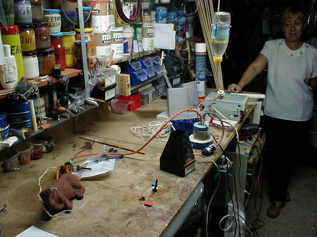

713

136
Ferrol ( A Coruña )
19/9/2006 00:36
Murcianica, si no me equivoco el sistema casero descrito es el que el maestro Curro Marchena utiliza para el baho del buey.
Le pediremos a Curro que nos muestre este artilugio en detalle, de todas maneras los que lo han visitado recientemente creo que tambien sabrán como funciona, pues en las fotos puestas por Laor se aprecia este mecanismo.
Un saludo belenista junto al pesebre.
