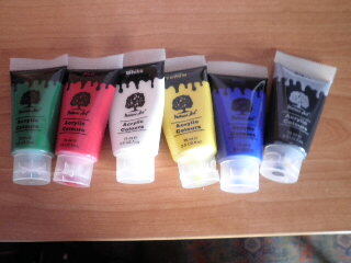

Hola compañeros de aficion, soy nuevo por estos lares aunque no tanto ya que las casas que estoy haciendo soy "copias" de algunos belenes vuestros.
Bueno a lo que vamos, quiero pintar mis casas pero no consigo dar con la mezcla de colores para pintar las tejas y tambien para pintar las piedras de color amarillento sin que desentonen y tambien si podria conseguir un color madera.
ahi va la foto con los colores que tengo

perdon por mi tardanza para colgar la foto pero los ordenadores y yo no nos llevamos muy bien

sabes algo de mezcla de colors o nada?
algunas proporciones y colores básicos
•ROSA ............. Blanco (3) ......Rojo(1)
•MÁRFIL ........ Blanco (1) ..... Negro (1) ... Amarillo (4) .... Rojo (pizca)
•OCRE ............. Amarillo (4)... Negro (1) ... Rojo y azul (pizca)
•NARANJA ..... Rojo (1)......... Amarillo (2)
•PURPURA .... Azul (5) ......... Rojo (4)
•VIOLETA...... Azul (5) ......... Rojo (2)
•MORADO. .... Azul (5) ......... Rojo (1)
•MARRÓN ..... Azul (2) ......... Amarillo (2)...Rojo (1)
•VERDE .......... Azul (1) ......... Amarillo (1)
•TURQUESA...Azul (5) ......... Amarillo (1) ..Blanco (1)
•GRIS ............. Blanco ( 2 ó 3 ). Negro (1)
•CARNE ......... Blanco (10) ... Rojo (2)... Negro (1).. Amarillo
estas proporcionesson orientativas
lo mejor es ir probando pero si no sabes nada de nada...
el tipo de color primario tambien te dara un color secundario ditinto ejemplo no es lo mismo hacer verde con azul ultramar que con azul marino
pero esta bien los colores que has comprado quizasyo agregaria algun sombra y algun siena pero es una cuestion de gustos
encontre una página que habla sobre los colores que puede servirte
http://www.todacultura.com/acuarelas/primarios.htm
para aclararlos usa blanco o el color mas claro predominante.
para oscurecer un poco del color más oscuro predominante no uses nuncael negro , salvo que eso sea lo que quieras
en realidad proba lomejor para darte cuenta como se forman los colores es probar
pone por ejemplo un poco de rojo en un platito, o mezclador y blanco por otro lado y vas formando el rosadito de apoco poniendo color con la punta del pincel o espatula y vas viendo como te sale

para el teja yo lo hago haciendo un anaranjado con un poco de tostado una pizquita o algun marron o sea con una pizquita de azul, pero te dire que si vas a usar mucho comprate un pomito ya hecho o si alguien esta pintando las tejas de su casa robale un poquitooooo de pintura ja ja ja

Te he estado buscando un paso a paso de galtxa sobre como hacer tejas, pero no lo he encontrado. Si lo consigo te lo mando.
Galtxa, las pinta con arcilla directamente. Yo lo he probado y te aseguro que el resultado es muy real.

hola, no se si te servira pero he hecho un esperimento para las tejas e incluso para ladrillos que me ha funcionado y es muy simple....
he diluido en un bote con un poquito de agua un trozo de arcilla, una vez disuelta le añado un buen chorro de cola blanca de carpintero ..lo mezclas y listo...tienes el color teja perfecto, si lo quieres mas clarito añades un poco de blanco. a partir de ahi puedes hacer unas veladuras con ocre amarillo y despues blanco.. espero que te guste la idea
Hola,mira este post http://foro.belenismo.net/forums/thread-view.asp?tid=18439&start=26... en el explico como he pintado yo las tejas. Es un invento mio pero me quedo bastante bien.Saludos
