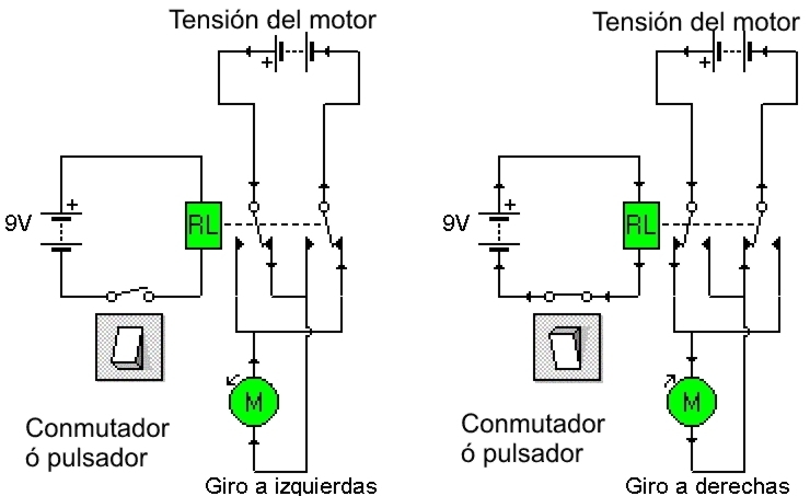

Hola amigos:
Queria cambiar el sentido de giro de un motor de 12V, lo que quiero hacer es lo siguiente, que funcione en un sentio y pasado un tiempo, accionar un pulsador y que cambie de sentio.No se si alguien tiene algún esquema que me aclare algo.
Un Saludo

Se puede hacer asi:
(inversor polaridad.jpg)
Adjuntos inversor polaridad.jpg (105KB - 1864 descargas)

Hola Pitagorin.
Entiendo que debo poner dos relés, el común de los reles los conecto entre si y con los otros contactos lo hago igualmente, vale tengo relés de 12v DC, es correcto así como lo expongo.
Muchas gracias
Un Saludo.
933
Solo es necesario colocar 1 rele, (2 contactos conmutados) en la imagen se muestra el pulsado OFF y la otra ON.
En los contactos comunes vá la alimentación del motor, hay que unir un contacto abierto de un polo con el otro cerrado del otro polo y viceversa.
La tensión que alimenta el rele puede ser de 12 v, la misma que alimenta el motor.

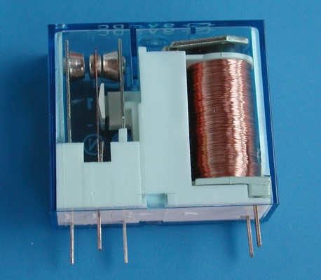

Hola
Compre un relé, en cual tiene dos contactos A1 y A2, por los cuales lo alimento, y contactos tiene dos uno abierto y otro cerrado,con un común en total en total tengo 3 patillas y otras 2 del A1 y A2, este me puede realizar el cambio de giro.

Jose Antonio (ROM) eso que tienes es un relé simple y lo que se necesita es un relé doble. Si quieres aprovechar el relé debes de comprar otro igual para conectarlo junto al otro y asi conseguir uno doble.

Jose Antonio tu lo que tienes es un relé simple y necesitas uno doble si quieres usar ese debes de comprar otro simple y unirlos para crear uno doble.

Gracias por la respuesta, comprare uno doble.
