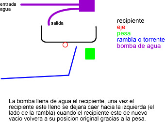

hola, muchisimas gracias, pero vuestras ideas no me convencen mucho, pero aqui os dejo con lo que e soñado esta noche jejej, es broma, pero esto es lo que me lleva rondando la cabeza varios dias....a ver si vosotros podeis mejorar mi idea. GRACIAS DE ANTEMANO.
(esquema rio.png)
Adjuntos esquema rio.png (61KB - 222 descargas)

Esa idea es la que esta puesta en practica en los parques acuaticos, me explico, en la zona normalmente de juegos, hay un cubo que se va llenando, el eje no esta en el centro, y cuando esta lleno, este se vuelca y tira el agua, yo creo que el efecto que crearia en tu torrente seria perfecto, pero yo le añadiria una especie de tope, en cuanto el angulo de volcado, ya que te podria vaciar demasiado rapido el recipiente, acabandose el agua en un momento y/o provocando salpicaduras.
El montaje en si es complicado, pero si lo consigues, haría el efecto que deseas.

La idea es original, pero no creo que funcione.
Me explico: según se vaya llenando el "contenedor", se irá inclinando y llegará un momento en que la inclinación será tal que el agua que entra sea igual a la que sale, con lo cual has conseguigo hacer una cascada.
La solución, algo complicada, sería poner un tope que evite el vuelco del contenedor y que mediante un programador de tiempo (tendrás que calcular el tiempo de llenado en función del caudal que te dé la bomba) , lo quitase cuando el mismo estuviese casi lleno (así la descarga sería instantanea).También tendrás que calcular el peso del "contrapeso", pues según se vaya descargando, el contenedor se irá elevando y llegará un momento en que dejará de verter agua.
¡Animo! y ya nos contarás como van los experimentos.
