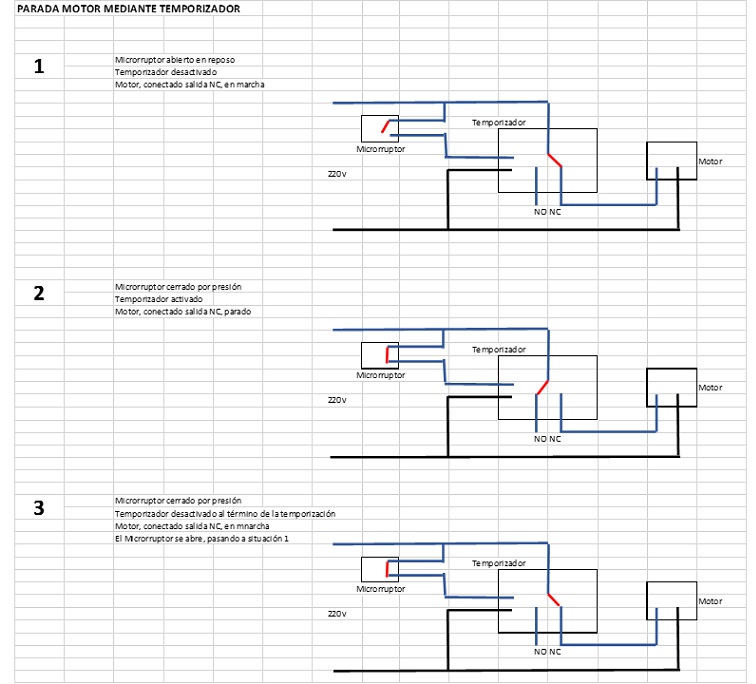

Por mi parte, he estado estos días pensando sobre este circuito y su funcionamiento. Y dando vueltas y vueltas... creo haber encontrado una alternativa teórica que podría sustituirlo (hay que ver si existe): Un temporizador con salida de relé conmutador, que inicie la temporización al recibir la corriente eléctrica y tenga tiempos de temporización muy cortos (los segundos que la figura haya de estar parada).
Este ha sido mi razonamiento, a ver si le ves algún fallo: Conectando el motor a la salida normalmente cerrada del relé, estaría en marcha hasta que se activara el temporizador al recibir la corriente por cerrar el circuito un interruptor fin de carrera, parándose el motor en ese momento. Al terminar la temporización, el motor vuelve a arrancar, abriendo el circuito del interruptor fin de carrera, y dejando de recibir la corriente el temporizador hasta el siguiente en que volveríamos a empezar.
Voy a subir una imagen con el planteamiento que he realizado, pues creo que es más fácil de entender por donde voy. Agradecería que me indicarais los posibles fallos que haya cometido.
(Temporizador.jpg)

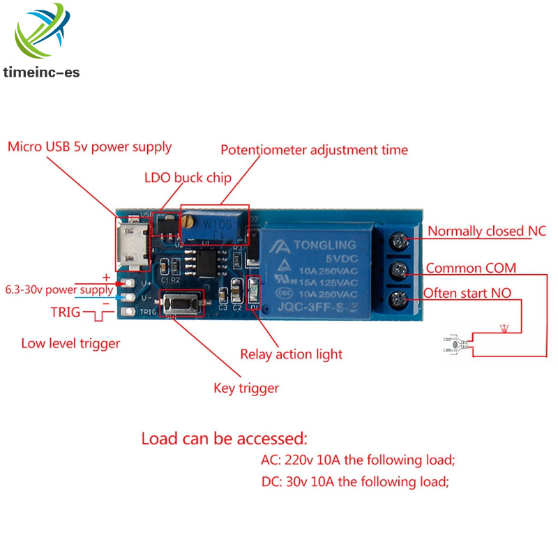

Eso es parecido el circuito que estoy esperando de los chinos para trastear, aunque éste circuito se alimenta con una tensión de 6,3-30VDC.
Es un temporizador de 0-24sg, con salida a relé y que se puede actuar el temporizador por medio de un pulsador que trae incorporado, o por un pulsador externo que nos dé un impulso negativo.
Incluyo una foto de lo que te comento:
Lo que me gustaría probar es si se rearma tal como tu lo has dibujado en el dibujo 3 manteniendo pulsado el final de carrera, o tiene que ser un impulso momentaneo.
Estoy bastante convencido de que valdrá, pero hasta no probarlo no quiero confirmar nada.

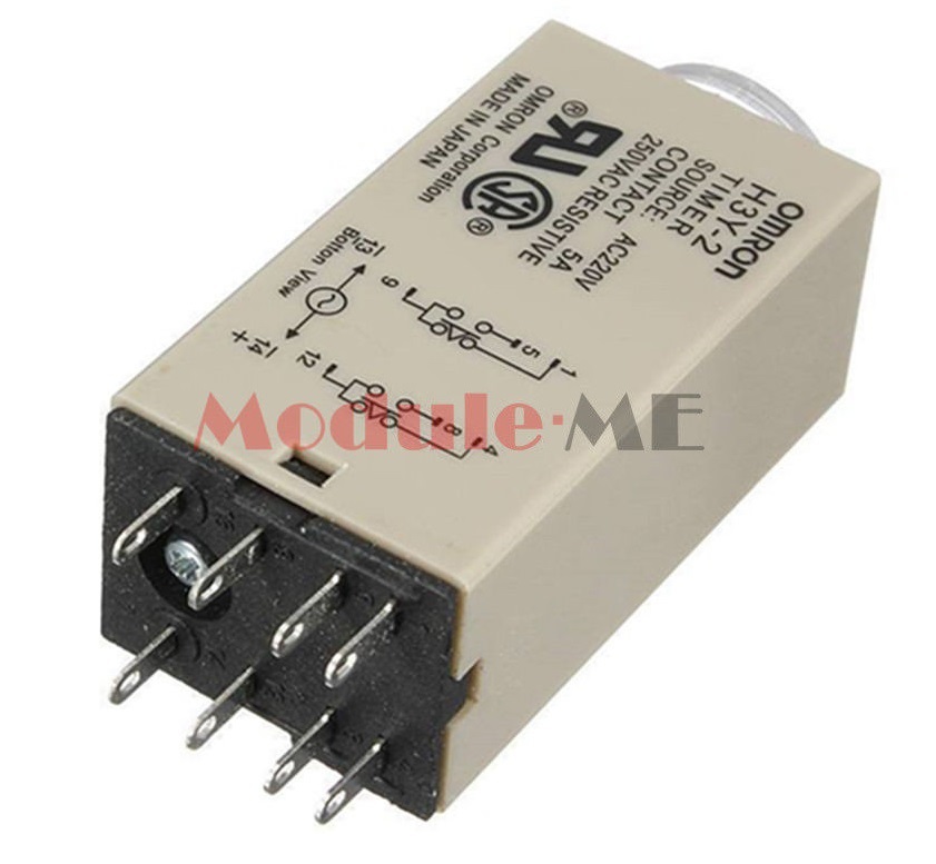

Otra opción posible es un relé temporizado (foto2) que tenga unos tiempos ajustables de pocos segundos y permita rearmarse el contacto pasado el tiempo, aunque se mantenga pulsado el interruptor que lo dispara.

Para evitar el problema del rearme, en mi simulación el microrruptor actúa sobre la toma de corriente del temporizador. Claro que esto tiene un peligro asociado, tener contactos a 220 v por el Belén. También se podría poner uno que trabaje a 12 v y que el relé actúe sobre el circuito de 220 v. Pero no sé vale cualquier fuente de alimentación.

Iñaki tengo localizado en el trabajo un temporizador como el de la foto 2 que puse.
Cuando tenga un ratito lo pruebo y salimos de dudas sobre ese temporizador, mientras llega el otro.
El que tengo para probar es a 24 voltios la bobina, pero los he visto por ebay con bobina a 220V y valen alrededor de 4 Euros. Te iré contando.

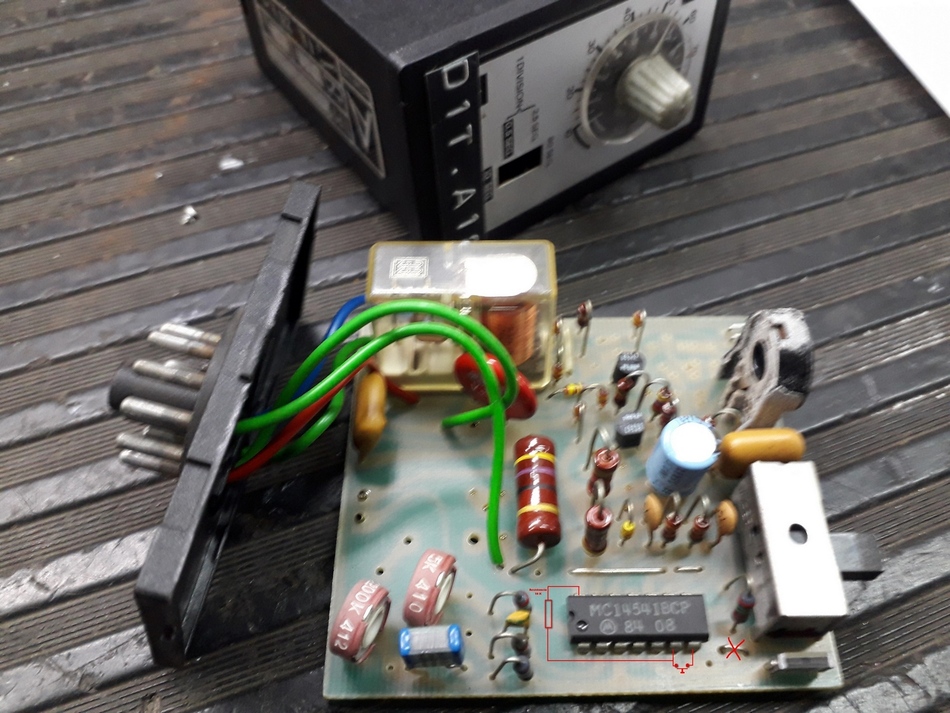

He probado tres temporizadores como los de la foto 2 anterior, pero no sirven para lo que queremos.
Son temporizadores a la conexión. Una vez se les da alimentación, y pasado el tiempo que hayamos fijado, el relé cambia de posición y se queda en esa posición hasta que volvamos a quitar y poner alimentación al temporizador.
Los he desarmado y todos basan su funcionamiento en el integrado MC14541. Para que el temporizado lo hiciese a través de un pulsador, lo he modificado como se ve (un poco pequeño, pero se ve) en la foto. He cortado el puente que lo que hacía era unir la patilla 6 y 7 del integrado y en su lugar he puesto un pulsador. También he puesto una resistencia de 10K entre la patilla 6 y la 14.
Efectivamente, ahora cada vez que pulsamos el pulsador hace un temporizado del tiempo que tengamos fijado, sin tener que desconectar el temporizador de la alimentación. Pero el problema es que si el pulsador se mantiene pulsado, que es la forma con la que vamos a trabajar, el circuito excita el relé, pero éste se queda en esta situación eternamente.

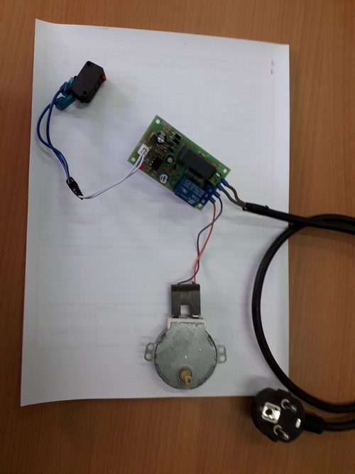

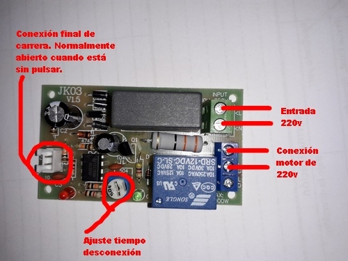

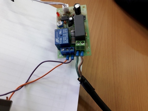

Aunque mucho más tarde de lo que hubiese querido, por fín he tenido tiempo para probar lo que estaba esperando.
Es un circuito que se alimenta a 220v, controla un motor a 220v y tiene una conexión para un pulsador.
Cuando pulsamos el pulsador Algo desconecta la alimentación del motor durante un tiempo entre 1 y 60 segundos.
El problema que tiene es que no funciona cuando se mantiene pulsado el pulsador.
No es lo que queríamos, pero podemos arreglarlo. Con una sencilla modificación solucionamos el problema y conseguimos que tanto pulsando momentáneamente, como manteniéndolo pulsado desconecte el motor el tiempo que le fijemos.
En la imagen 1 se puede ver el circuito y sus conexiones.

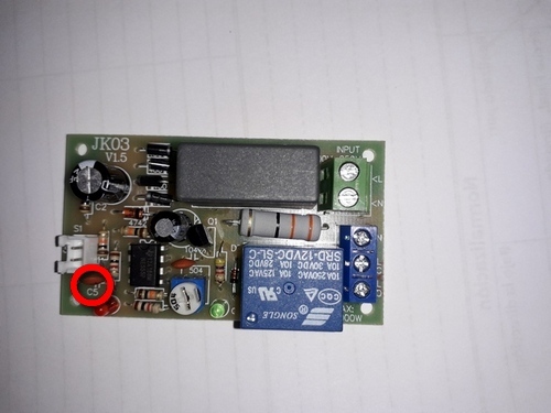

En la imagen 2 está marcado el condensador C5 que hay que quitarlo.

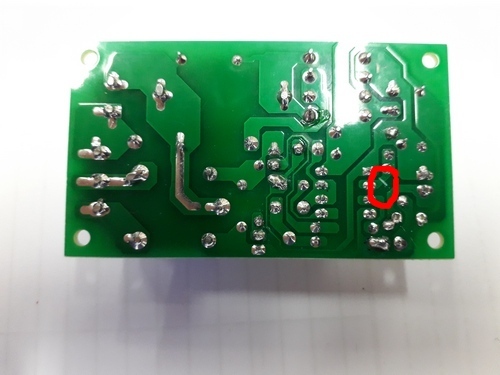

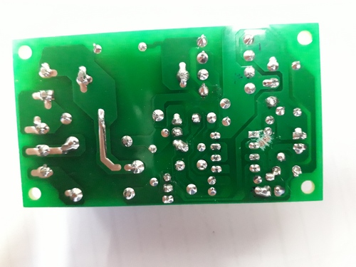

En la imagen 3 se vé la pista que tenemos que cortar despacio con un cutter o como mejor veamos.

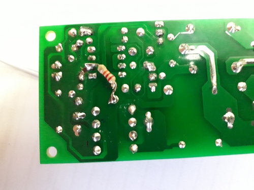

En la imagen 4 ya está cortada la pista y raspado un poco los lados para poder soldar en ellos (seguro que se puede dejar mucho mejor de lo que la he dejado yo)

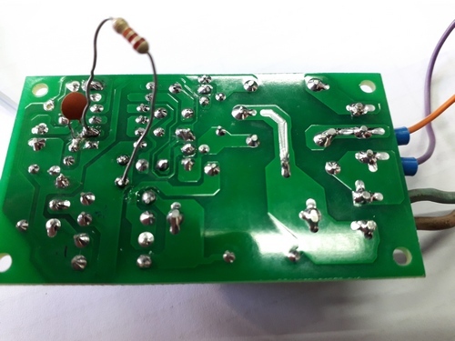

Ahora entre ambos lados de la pista cortada irá soldado el condensador C5 que hemos quitado, y entre la patilla del condensador que está más cerca del integrado 555 y el positivo va conectada una resistencia de 22KOhmios. Esto puede apreciarse en la imagen 5.
Las imagenes 6 y 7 son para ver mejor las conexiones del circuito.
La imagen 8 es ya terminada la modificación. Yo he puesto un condensador CMS porque es más pequeño de tamaño y la resistencia pegada lo más posible al circuito.
Este equipo yo lo he comprado por eBay y puesto en casa me ha salido alrededor de 2,2euros. También lo he visto por amazon, algo mas del doble del precio, y en otras páginas de compra por internet conocidas.
Para buscarlo puse en el buscador de eBay "220v timer delay". Ajusté la busqueda a todo el mundo y aparecen muchas ofertas de este producto.
Tener cuidado por que lo hay en distintas tensiones. Habrá que escoger la tensión de 220V CA y el tiempo de 1 a 60 segundos, aunque tambien lo hay de otros tiempos en algunos vendedores.
Bueno Iñaki espero que ahora si tengas un poco más facil utilizar un retardo en tus movimientos, y si tienes cualquier pregunta... adelante.
