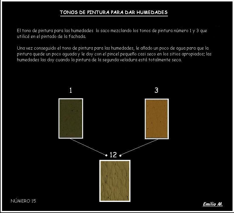

En el paso a paso que puse del Desconchón en la pared , quedó pendiente la explicación del pintado de la fachada y del desconchón que, por falta de tiempo aún no lo había terminado.
Aprovechando los trabajos de pintura del Belén de este año, lo he terminado; así que os pongo el paso a paso del pintado de la fachada y desconchón .
Para que la exposición de dicho trabajo resulte más amena, lo explico con fotografías.

1.- Fachada y desconchones listo para pintar.JPG (106KB - 993 descargas)
2.- Tipo de pintura y tonos fachada.JPG (90KB - 1143 descargas)
3.- Pintado del fondo fachada.JPG (86KB - 806 descargas)
4.- Primera capa de pintura fachada.JPG (80KB - 788 descargas)
5.- Segunda capa de pintura fachada.JPG (86KB - 755 descargas)
6.- Tersera capa de pintura fachada.JPG (91KB - 744 descargas)
7.- Cuarta capa de pintura fachada.JPG (121KB - 762 descargas)
8.- Quinta capa de pintura fachada.JPG (108KB - 756 descargas)
9.- Sexta y ultima capa de pontura fachada.JPG (122KB - 745 descargas)
10.- Fondo desconchon.JPG (119KB - 741 descargas)
11.- Primera capa desconchon.JPG (126KB - 766 descargas)
12.- Tonos piedras desconchom.JPG (80KB - 943 descargas)
13.- Pintado tonos piedras desconchom.JPG (121KB - 795 descargas)
14.- Segunda capa desconchom.JPG (129KB - 731 descargas)
15.- Tono humedades.JPG (55KB - 956 descargas)
16.- Humedades desconchon.JPG (111KB - 748 descargas)
17.- Tersera y utima capa desconchon.JPG (135KB - 788 descargas)
18.- Fachada y desconchones terminado.JPG (120KB - 764 descargas)Una vez más, gracias Emilio por esta estupenda explicación.
